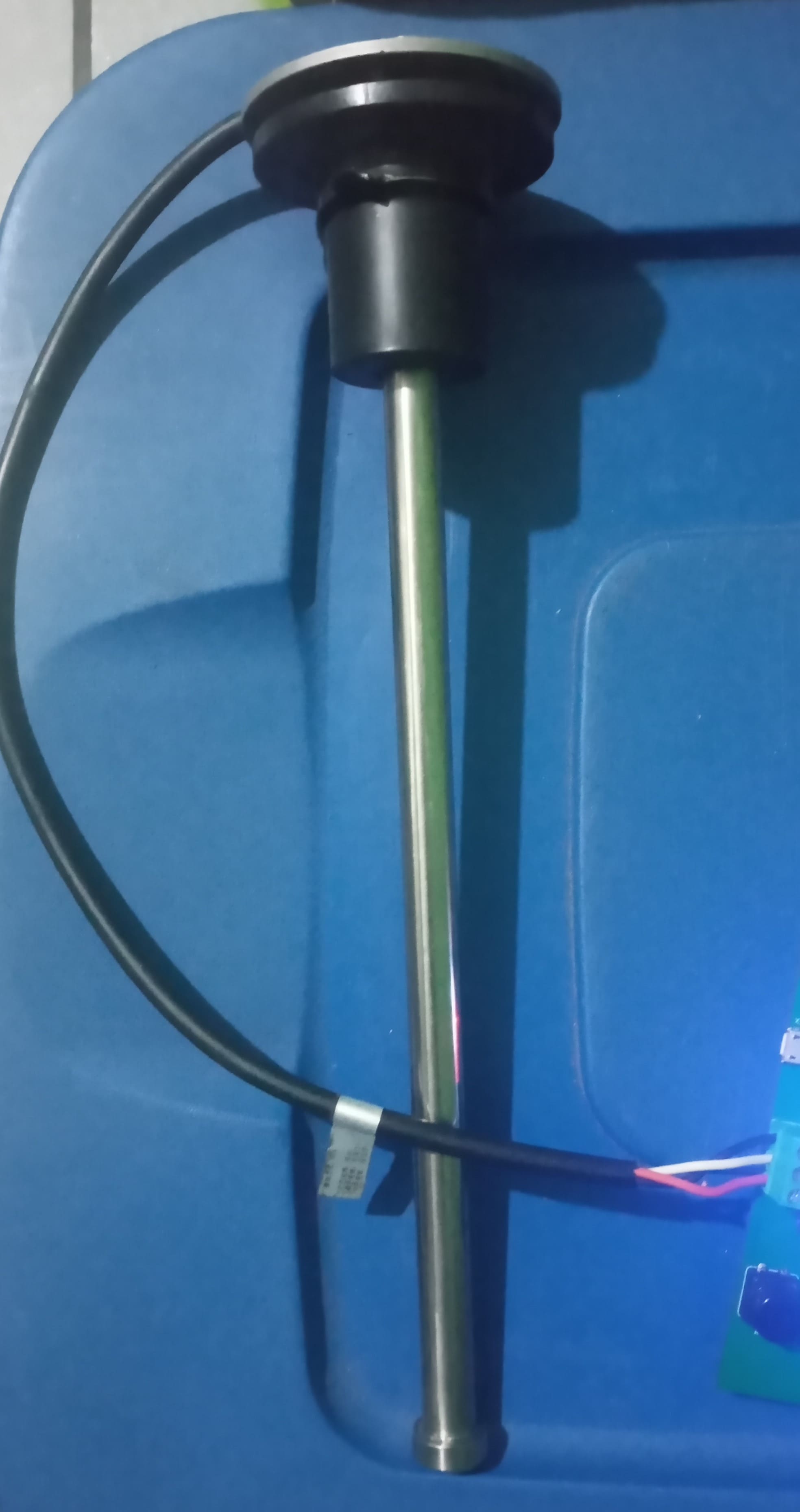

Estoy realizando la lectura de nivel con un sensor el cual pongo en la imagen.
Este sensor se alimenta con 12v y a su saluda dependiendo de la posición en la que se encuentre el nivel, me entrega de 0 a 5V.
Dicho esto, estoy utilizando el adc del pic para leer este valor de 0-5V.
Ahora mi problema ya  que arme el circuito, me e encontrado que ocasionalmente (no siempre) la lectura del sensor estando por ejemplo a 3.5v (de los 5 v que es el valor mayor), en el lcd del pic me muestra un valor de 0.6V. Como si el voltaje se estubiera callendo.
Ahora bien, e medido ese voltaje erroneo que muestra en la lcd con un volmetro y el voltaje de 0.6 es real. Y desconectando la patilla del circuito el voltaje se eleva. Como habia comentado, solo en ocasiones se cae el voltaje, esto no es siempre, ya que lo conecto y lee todo bien pero si lo dejo algunas 9 horas pasa esto o en ocaciones dura dias sin hacer el error.
Re:Lectura de sensor de nivel
« Respuesta #1 en: 28 de Marzo de 2022, 14:48:41 »
Hola, el sensor es una simple resistencia variable? o posee algún circuito activo?
