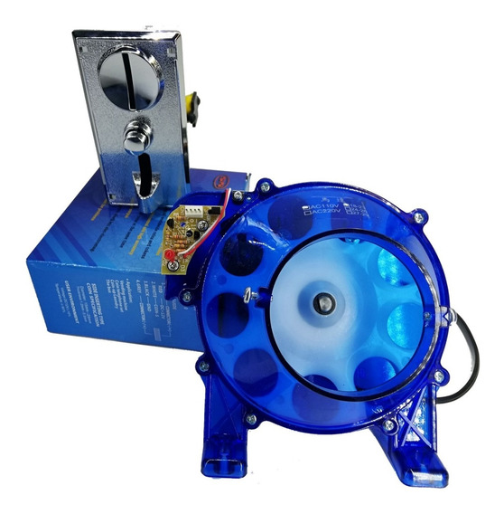

Quiero realizar un trabajo universitario con un Pic en ccs de un monedero y un hopper.
Alguien tendrá conocimiento o alguna información de como trabajan?.
Creo que el monedero es por pulsos.. y el hopper no lo se  :?
Alguien habra echo algo con pic c?

Hola, yo trabajo con validadores, ya sea por comparador o multimoneda.
Normalmente los del 1er. Tipo entregan un pulso por cada validación, de entre 50 y 200ms.
Los del otro tipo, entregan pulsos, proporcional al valor monetario, y son programables.

¿Qué es un hopper? (he buscado en Google pero me sale un pintor)
El hopper es una tolva,un deposito, coin hopper seria deposito de monedas.
Reciben las monedas y están revueltas en el depósito, cuando se activa el motor comienza a girar haciendo que las monedas caigan en unas ranuras, esas ranuras avientan la moneda por un canal y al pasar una barrera barra infrarroja envía un pulso,se usan para dar cambio.

-Hay varios monederos pero el más común es de pulsos, la moneda 1 envia 1 pulso , la moneda 2 envía 2 pulsos,etc... hay otros que cambian la duración del pulso.
-El coin hopper tiene un sensor de barrera infrarroja, cuando cuenta las monedas que salen  el haz de luz se interrumpe y es como indica que paso la moneda, para hacerlo girar basta con energizar su motor,el motor es de lo  más básico y sucio eléctricamente hablando.
