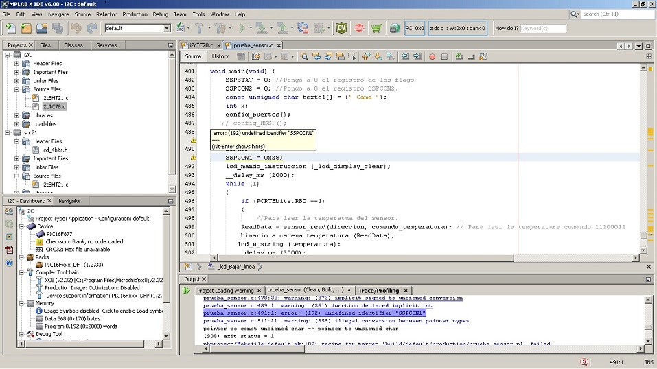

Buenas noches, tengo un problema que ya despues de mirar por todos los lados no consigo comprender que me está pasando y no veo ya por donde tirar....
No soy ningún experto, fui estudiante de electronica a nivel de tecnico, ahora me dedico al mantenimiento industrial, por lo que se puede decir que es un hobby para mi el tema de microcontroladores y voy creando poco a poco mis proyectos, por lo que hay cosas que se me escapan.
El resumen de mi problema es que desde hace unos días estoy teniendo problemas con el compilador, me está haciendo cosas rarísimas. Me empiezan a dar problemas de que no reconoce las constantes del PIC, duplicado de  funciones....y cosas asi. Incluso proyectos que me funcionaban y que he probado en circuito ahora no me compilan porque me está dando problemas de contantes del PIC, sobre todo.
Antes también me pasaba alguna vez, con cerrar Mplab y volver a abrir se solucionaba el problema, pero ahora nada de nada....
Mi proyecto se basa en un PIC16F887, en XC8, y he actualizado a la ultima versión de MPLAB X IDE v6.00 C90 (con el C99 tambien me da el problema) por si era un problema de versión, pero nada....sigo con el mismo problema. Con la V5.50 me pasaba lo mismo, asi que no he solucionado nada.
El proyecto que estoy haciendo se basa en un sistema de riego automático y estaba haciendo unas pruebas de I2c con un sensor de temperatura (que me funcionaba perfectamente) y ahora cuando empezaba a probar el sensor de humedad me ha empezado el problema....y ya no me funciona el de temperatura que si que me funcionaba. Además, uso una librería de LCD para 4 bits creada por mi para visualizar en un LCD.

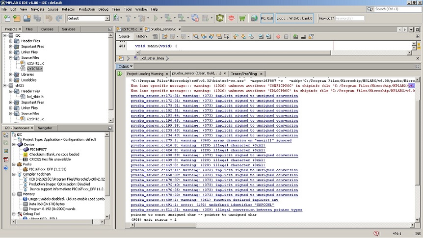

Perdon, me olvide de colocar el resultado de la compilacion.
Por si da alguna ayuda a los expertos.
Ademas de los warnings...
El error es porque el registro se llama SSPCON, no se llama SSPCON1.
Otra cosa... todos los warning y errores están en el archivo prueba_sensor.c

Respecto al SSPCON1 ese programa ya me ha funcionado en su dia con ese nombre del PIC...por lo que me imagino que es asi.

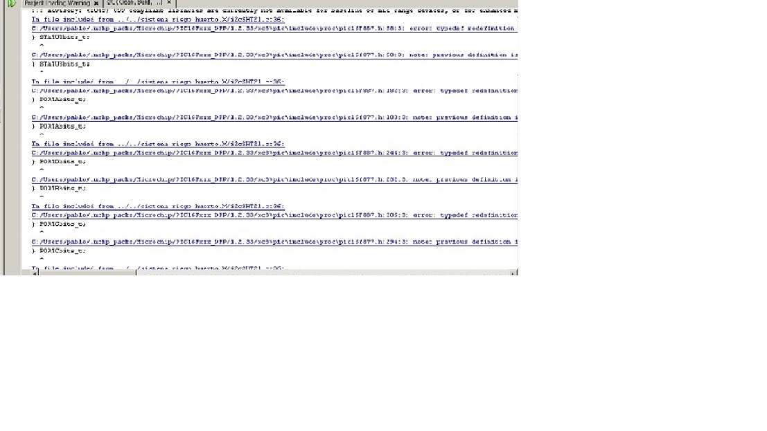

Respecto a los warning acabo de volverme loco... ,¿por que me sale la compilacion de otros archivos de otros proyectos??? ahora si que no entiendo nada.... Estoy haciendo pruebas, y estoy viendo que me salen errores de otros archivos de otros proyectos.... Y por que hace esto ahora??
Yo normalmente suelo tener ahi los proyectos y voy colocando como set main los que quiero ir trabajando. Me suponia que al hacerlo asi solo deberia trabajarse el proyecto el cuestion y no los otros.... Quizás estoy haciendo algo mal? Alguna idea ? Muchas gracias de antemano.

Mmmm primero que no veo casi nada en la imagen que pusiste, luego dice que se "redefine", por lo que imagino que algun problema con includes debe haber.
En el archivo: i2cTC78.c tenes:
  1. #include <xc.h>
  2. #include <pic16f887.h>
Que solo el xc.h es necesario, ya que ese te agrega el pic16f887.h, así que ahí estarías repitiendo (redefiniendo).
El archivo lcd_4bits.h, tiene código, esta mal tener un archivo .h con código ejecutable en vez de definiciones.
El archivo i2cTC78.c y el archivo i2cSHT21.c ambos poseen los FUSES, están repetidos, no entiendo porque los tenes en ambos.
El archivo i2cTC78.c tiene un include a lcd_8bits.h, el i2cSHT21.c al lcd_4bits.h
Los archivos i2cTC78.c y i2cSHT21.c ambos poseen una funcion main, y los tenes en el mismo proyecto...
Tampoco encuentro includes a cabeceras que unan estos archivos y menos alguno con el archivo prueba_sensor.c
En resumen el problema es la programación y el linkeado de archivos.
