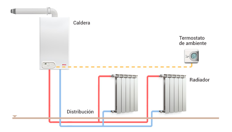

A modo de introducción, la disposición y uso de la caldera es el típico como se ve en esta figura:

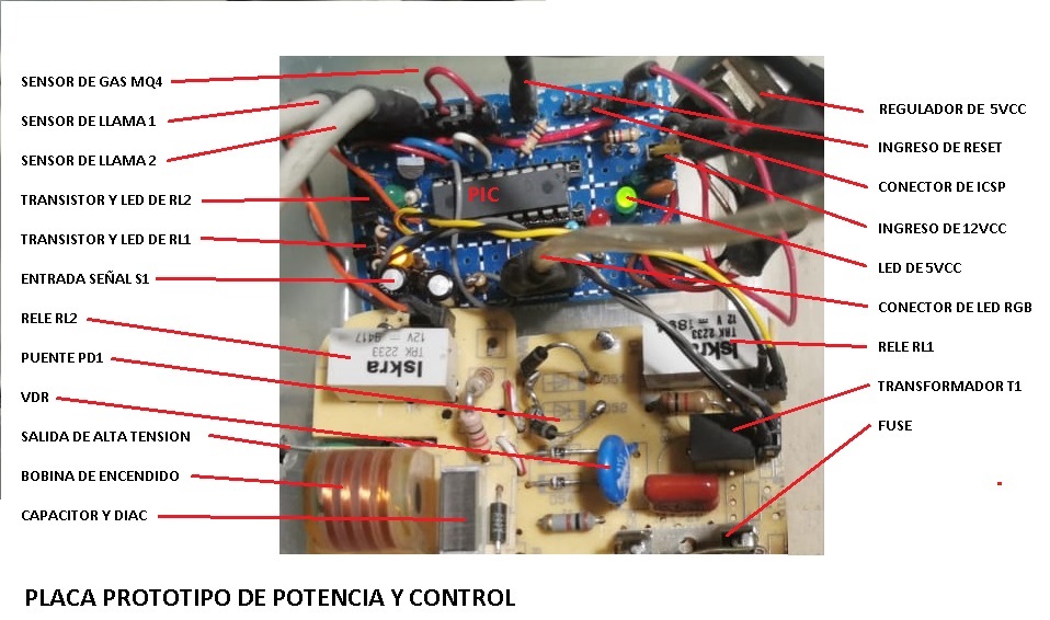

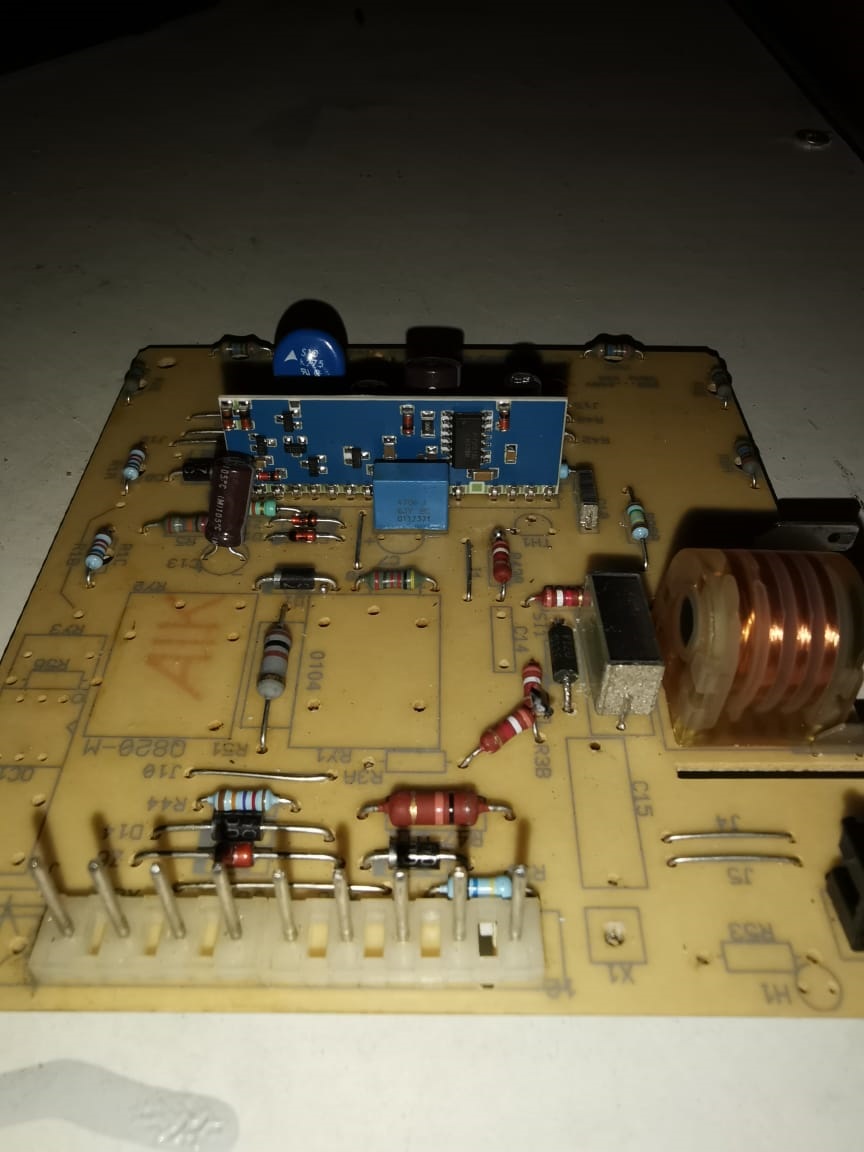

Y la placa de control a reemplazar es la siguiente:
(129.63 kB, 864x1152 - visto 985 veces)
La placa es una HoneyWell modelo 45.005.883-003 rev .06 de origen húngaro que ya no funciona y no es posible reparar por falta de repuestos, entonces la idea es su reemplazo por un diseño con PIC que mejore la confiabilidad y seguridad del sistema como veremos luego.
Veamos en forma resumida que contiene la placa.
Vemos un conector de 9 pines que la conecta con los dispositivos externos que veremos luego cuales son y la linea de alimentación de 220 VCA. También se ve la placa pequeña vertical que contiene el microcontrolador original HoneyWell y otros componentes de control.
Sobre la derecha se ve la bobina del encendedor electrónico de la caldera. También cuenta con dos reles de control que ya están extraídos en esa foto y otros componentes menores.

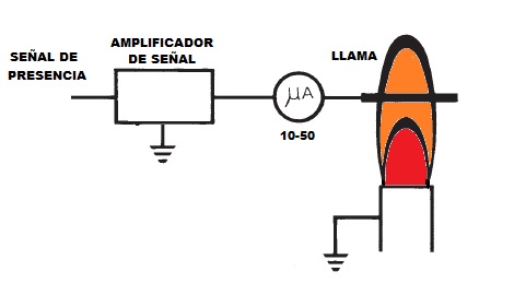

En este caso la placa de control original utilizaba el método de detección por ionización, que se muestra simplificado aquí:
(18.85 kB, 470x270 - visto 1394 veces)
Este método consiste en detectar una pequeña corriente eléctrica (10 a 50 uA) que circula por el aire ionizado por una llama que entra en contacto con el electrodo detector como se ve en la figura.
En este caso esta placa utilizaba este método normal hace unos 25 años pero hoy ya obsoleto, además de ser un solo detector  que lo hacia algo inseguro en caso de fallas. En la placa puede verse un terminal detrás de la bobina de encendido por donde ingresa la señal de presencia que luego va al microcontrolador.

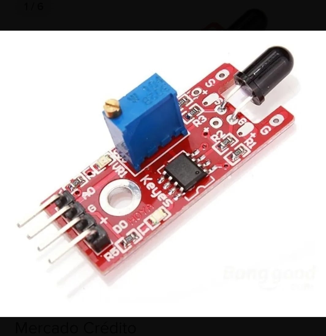

En este proyecto de actualización no utilizare la detección por ionización sino la detección infrarroja, por medio de detectores como el siguiente:
(112.3 kB, 1064x1096 - visto 915 veces)
Este detector infrarrojo de fuego/incendio trabaja en el rango de 760 a 1100 nm, tiene ajuste de sensibilidad y salidas analogicas y digitales. En este proyecto utilizarè dos detectores como este para mayor confiabilidad y ademàs agregarè un detector de presencia de gas metano como este:

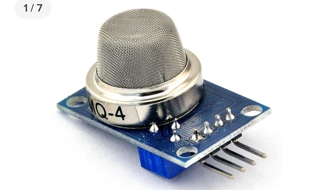

(110.59 kB, 1027x629 - visto 917 veces)
Continuamos luego...

Hola Jorge, me suscribo al hilo. Me gusta el planteamiento que estás haciendo.
Y aprovecho para preguntarte algo: ¿detector de metano?, ¿la caldera no funciona con propano / butano?
Desconectado Jorge Bern
  • Mensajes: 46
    • Mis Proyectos de Electrónica Aplicada
Re:Actualización de control de caldera de calefacción con PIC
« Respuesta #3 en: 26 de Abril de 2022, 18:21:09 »
Gracias amigo por tu comentario, un gusto poder aportar algo de vez en cuando.
Respecto a tu pregunta, aquí en mi país tenemos red de distribución domiciliaria de gas natural (metano)
Y los que no les llega la red... hay... tienen que llenar la bombona con gas licuado (butano) y sale carissimo  :5]

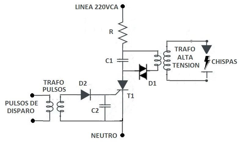

Encendido electrónico por descarga capacitiva
La placa de control original de la caldera utiliza este tipo de encendido, y como funciona bien lo reutilizare en este proyecto.
Su diagrama es el siguiente:
(49.62 kB, 816x494 - visto 913 veces)
Su funcionamiento es conocido, mientras no ingresan pulsos de disparo por el transformador de pulsos, el tiristor T1 permanece cortado y no hay generación de alta tensión ni chispas.
Cuando hay pulsos de disparo, estos son rectificados por D2 y C2 y disparan T1 que pasa a actuar como diodo rectificador.
Entonces el capacitor C1 se carga por medio de R a una tensiòn cercana a los 100 Voltios.   Cuando se alcanza la tensiòn de disparo del diac D1, el capacitor C1 se descarga sobre el primario del transformador de alta tensiòn y su secundario produce las chispas.
Mientras el T1 se mantenga disparado, el oscilador formado por R, C1, D1 y el transformador de alta, seguirá generando chispas de encendido.
Los pulsos de disparo serán provistos por el PIC y el transformador de pulsos mantendrá a este aislado de la red de 220VCA
Un saludo

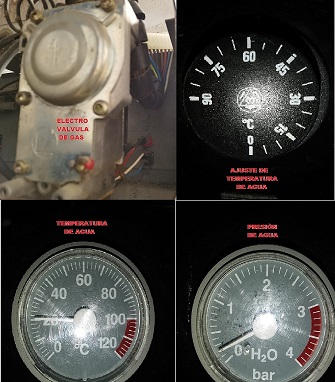

Medidores y placa de potencia
Continuando con este proyecto que tengo un poco atrazado , pongo fotos de los medidores y perilla de selección de temperatura para luego pasar a los circuitos eléctricos que ya estoy ensayando.
(55.96 kB, 335x382 - visto 826 veces)

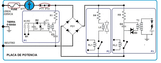

El circuito eléctrico de la placa de potencia sera el siguiente:
(56.89 kB, 666x260 - visto 866 veces)
En esta placa, la linea de 220VCA ingresa por la izquierda pasando por el fusible FUSE y continua al selector de temperatura deseada ST1 que es la perilla de ajuste de temp. de arriba. Luego la linea de CA pasa por dos interruptores térmicos de protección PT1 Y PT2 que están ubicados a la salida del intercambiador y protegen de eventuales sobretemperaturas en el circuito de agua (luego pondré fotos de estos)
Luego el circuito P1 toma una muestra de la tensión entrante por medio de T1 y el divisor capacitivo R1-C3 y le reporta la presencia de tensión al uC con la señal S1.
A continuación la linea de 220VCA es rectificada por PD1 e ingresa al circuito P2 que controla la electroválvula  de gas LG por medio del relè RL1.
Y luego al circuito P3 que es el encendido electrónico de chispa controlado por RL2.
Claramente ambos reles RL1 y RL2 serán controlados por el uC
Continuamos luego. Saludos

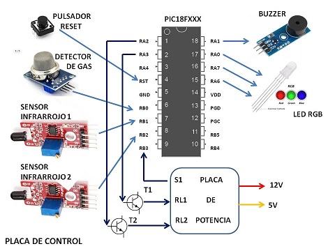

Placa de control con PIC
(56.18 kB, 480x360 - visto 821 veces)
Como se ve en este diagrama en bloques, la placa de control utiliza un PIC 18FXXX , probablemente funcione con uno más simple pero era el que tenía disponible.
El sensor de presencia de gas MQ4 es el encargado de detectar cualquier fuga de gas en el aire, que si ocurre implicará el apagado total de la caldera y la indicación de la correspondiente alarma.
Este sensor es alimentado por 5VCC, tiene ajuste de sensibilidad  y tiene salidas analógica y digital. Aquí se usara la salida digital que ingresa al PIC por RB0
Los sensores infrarrojos de presencia de llama son dos para una detección redundante, también alimentados por 5VCC, tienen ajuste de sensibilidad y sus salidas digitales ingresan por RB1 y RB2.
La señal de presencia de tensión de red 220VCA como vimos llega de la placa de potencia por S1 que ingresa por RB3.
Los dos reles RL1 y RL2 de la placa de potencia, son controlados por medio de los transistores T1 y T2 y las salidas RA2 y RA3 del PIC.
El PIC también controlará el buzzer indicador de alarma por medio de RA1 y un LED RGB indicador de estado y alarma, por medio de RA0, RA6 y RA7
El pulsador de Reset reiniciará el PIC ante un bloqueo por estado de alarma, RB4 y RB5 no se usan, PGD y PGC se usan como sabemos para programar el PIC.
Luego pondré fotos y videos de cada una de las placas, primero prototipos y luego las definitivas.
Como funciona el control, que hace el PIC, lo vemos en el próximo posteo

Placa prototipo de potencia y control
El "engendro" que estoy experimentando de la placa de potencia y placa de control es el siguiente:
(171.22 kB, 958x566 - visto 807 veces)
Aquí como se ve he reunido tres placas, dos son recortadas y modificadas de la placa original ya vista arriba (color claro),  que contienen los circuitos P1, P2 y P3 de la placa de potencia, y la tercera es la placa de control con el PIC (color azul).
Por supuesto es un prototipo para ajustar el funcionamiento del hardware y el firmware de control, para luego diseñar y poner en marcha la placa definitiva que reunirá toda la circuitería necesaria.
El sensor de gas MQ4 allí no está conectado y está reemplazado por un puente (rojo)
Los dos sensores infrarrojos de llama están conectados como se muestra y luego se indican todos los componentes principales y su conexión
Aquí un video de las primeras pruebas, de como opera el encendido del quemador y los detectores infrarrojos de llama.
El video arranca con el PIC en el estado de REPOSO (luz AZUL del Led de estado) con el quemador apagado y en los dos sensores de llama se ve sólo su Led VERDE de alimentación.
En el segundo 04/05, el ajuste de temperatura ST1 se activa indicando que hay que encender el quemador.
Entonces se activa la señal S1 y el PIC pasa el estado ENCENDER, activando ambos RL1 (salida de gas) y RL2 (encendido electrónico). Nótese que un par de segundos después los sensores de llama encienden el segundo Led VERDE de presencia de llama, el PIC los detecta y corta el encendido de chispa (el cual ingresa por el electrodo cerámico de la izquierda y puede oírse actuando en el video) y mantiene la salida de gas activada.
El PIC pasa entonces al estado ENCENDIDO (luz VERDE del Led de estado) , manteniendo el quemador encendido hasta que la temperatura deseada se alcanza, ST1 desactiva y el PIC vuelve al estado de REPOSO, lo que ocurre en el segundo 16 del video.
Como ya se dijo, en el caso que alguno de los sensores de llama no detecte la llama de encendido a los 5 segundos, el PIC desactiva tanto encendido como salida gas y entrará en alarma indicando el estado con Buzzer y Led RGB.
Continuaremos viendo mas detalles. Saludos
« Última modificación: 15 de Junio de 2022, 21:37:43 por Jorge Bern »
"Voyager 1, llevando el microcontrolador activo que más se alejó de sus programadores"
