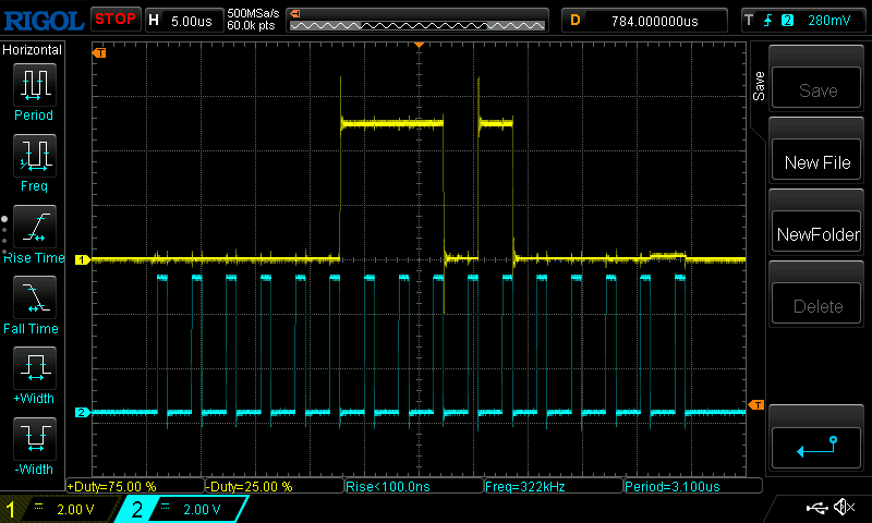

   Conecto el osciloscopio y podemos observar que ahí están los 16 pulsos (traza azul) y los 16 bits (traza amarilla) lo que indica que el bucle for está funcionando bien, se generan bien los 16 ciclos de reloj, y el MAX6675 está entregando el valor por su pin data out. Señal que llega perfectamente al pin E.0 del pic, comprobado ya varias veces.

 Según la siguiente traza, que se obtiene directamente del propio circuito, aquí se debería leer: 0000001110100000 (El primer 0 lo entrega el max al bajar CS a bajo. Los otros 15 hay que orquestarlos con el clock.
  Sin embargo se lee cero. El fprintf del final está ahí para enviarme por la terminal el valor al que queda la variable tras el bucle for.
(46.04 kB, 800x480 - visto 281 veces)
