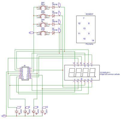

Hola ., yo baje y probe la libreria que compartio el compañero AleSergi
Si bien funciono no la pude aplicar ., lo que nesescitaba para remplazar esto
(25.39 kB, 410x399 - visto 1454 veces)
pero no pude por no encontrar y adaptar la librera adecuada
Hoy viendo un tutorial de imprecion 3D ., encontre este video
Si bien segui los link que publica en el video ., no encontre la libreria adecuada., donde estan los LED extras y los botones(TM16XX)
En el video se nota claramente que es el TM1637., en el ccomiemzo de este hilo se muestra la funcion de botones ., pero de manera exterior y no dentro del I2C
agradeceria cualquier sugerencia o indicacion del caso
