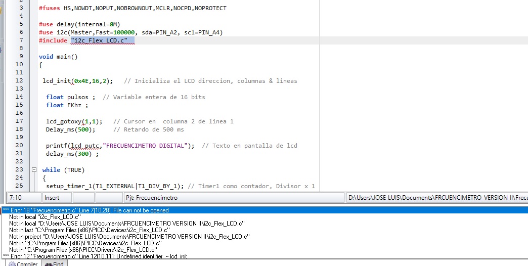

hola chicos cordial saludo
acudo nuevamente para solicitarle ayuda por favor, estoy realizando programa frecuencímetro usando pic 12f683 y el cc compiler
es un  código de 54 líneas.
pero al compilar me genera varios errores.
adjunto imagen
coloco el código completo
adjunto imagen

he solucionado el problema, el problema era que NO tenia la libreria i2c_Flex_LCD.c es para usar Modulo serial Lcd.
