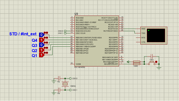

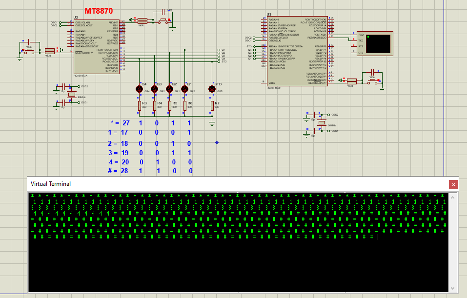

Saludos. Espero no sea un tema olvidado. Ya que lo estoy tomando para hacer algo para mi necesidad, incluso estoy partiendo de este código ya iniciado.
Recién me intereso el tema de los DTMF con el MT8870. Espero de su ayuda, verán lo que requiero es hacer algo similar.
Lo que requiero recibir es algo asi... *1234#; si recibo correctamente esa trama, entonces enciende un lLED
De otra manera, si recibo *4321#, entonces apago el LED.
podrian ayudarme?.
Aquí anexo lo que e complementado del código Leyendo este tema el Sr. KILLERJC pone un código que dice estar de la mejor manera y es por eso que lo tomo a lo que yo e querido hacer...

Bueno realice un programita con un PIC16F873A que simule el MT8870 enviando los tonos DTMF *1234#, estos son introducidos al PIC18F4550 quien los recibe y los visualizo por el terminal virtual.
Corte unas partes del programa que ya estaba y recibe al menos simulando.
Así quedo el código que recibe:
  1. #include <18f4550.h>                                                          // #include <18f4550.h>
  2.    #fuses HS,PROTECT,PUT,WDT,NOBROWNOUT,NOLVP,NOCPD,WRT,MCLR
  3.    #use delay(clock=20000000, crystal=20000000)
  4.    #byte PORTA=0xf80 #byte TRISA=0xf92 #byte PORTB=0xf81 #byte TRISB=0xF93 #byte PORTC=0xf82 #byte TRISC=0xF94 #byte PORTD=0xf83 #byte TRISD=0xF95 #byte PORTE=0xf84 #byte TRISE=0xF96
  5.    #byte LATA=0xf89 #byte LATB=0xf8a #byte LATC=0xf8b #byte LATD=0xf8c #byte LATE=0xf8d
  6.    #use rs232(baud=9600, xmit=PIN_C6, rcv=PIN_C7, parity=N, bits=8, stop=1, stream=debug, ERRORS)
  7.
  8.    int DTMF_CMD;
  9.    int8 Temp;
  10.    int8 dtmf = 0;
  11.    char RX_DTMF[15];
  12.    char const ASCII[16] = {'D','1','2','3','4','5','6','7','8','9','0','*','#','A','B','C'};
  13.
  14.    // Interrupción para detectar el DTMF
  15.
  16.    #int_EXT
  17.    void EXT_isr(void){
  18.    DTMF_CMD = 0x0;
  19.    Temp = input_b();                           // Leer todo PORTB
  20.    if (bit_test(Temp,1)) bit_set(DTMF_CMD,3);  // Leer bit 1 (B1) de Temp y guardar en el bit 3 DTMF_CMD   3---
  21.    if (bit_test(Temp,2)) bit_set(DTMF_CMD,2);  // Leer bit 2 (B2) de Temp y guardar en el bit 2 DTMF_CMD   -2--
  22.    if (bit_test(Temp,3)) bit_set(DTMF_CMD,1);  // Leer bit 3 (B3) de Temp y guardar en el bit 1 DTMF_CMD   --1-
  23.    if (bit_test(Temp,4)) bit_set(DTMF_CMD,0);  // Leer bit 4 (B4) de Temp y guardar en el bit 0 DTMF_CMD   ---0
  24.
  25.    DTMF_CMD=ASCII[DTMF_CMD];  // Busca el ASCCI correspondiente
  26.
  27.    dtmf++;
  28.    RX_DTMF[0] = DTMF_CMD;
  29.    }
  30.
  31.    void main(void){
  32.    porta=0x00; set_tris_a(0b00000000); portb=0x00; set_tris_b(0b11111111); portc=0x00; set_tris_c(0b10000000); portd=0x00; set_tris_d(0b00000000); porte=0x00; set_tris_e(0b00001000);
  33.    enable_interrupts(INT_EXT);
  34.    ext_int_edge(L_TO_H);
  35.    enable_interrupts(GLOBAL);
  36.
  37.    while(true){
  38.    fprintf(debug," %s ",RX_DTMF);
  39.    dtmf=0;
  40.    }
  41.    }
Mas no se si es de la mejor manera, ya que solo corte algunas cosas que no creí conveniente. Podrían opinar por favor??..
Ahora faltaría la parte de comparar el *1234# que llego correctamente para encender el led.
