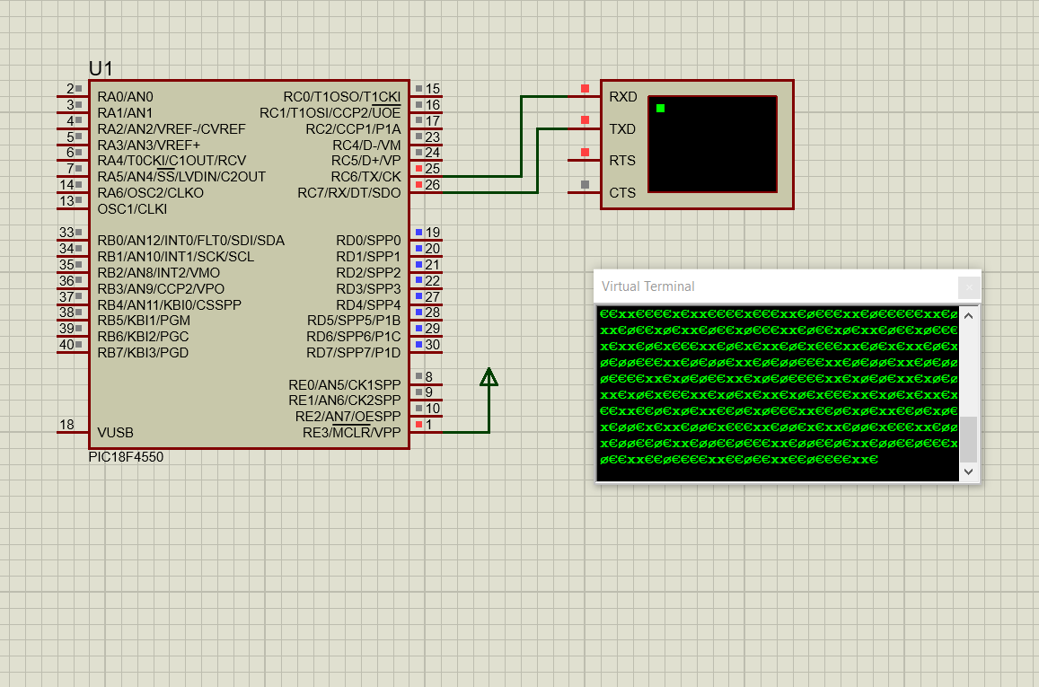

que tal no se si me puedan ayudar con este problema, estoy intentado mandar el valor de una variable por el puerto serie de proteus, pero me manda caracteres extraños, estoy utilizando el pic 18f4550 y lo compilo con el maplab para obtener el .hex, ya le ajuste la velocidad a 9600 y tiene un cristal de 4Mhz no se si me puedan ayudar para poder visualizar los mensajes por la terminal virtual, el codigo es el siguiente:

Casi seguro que no está calibrado a 9600 bpm.
¿También en el simulador al dar clic derecho en el microcontrolador está calibrado un cristal de 4MHz?
Tal vez deberías hacer una prueba sin usar todavía la interrupción, algo muy simple printf("Hola ");

El problema lo tenés en:    #use delay(clock=4000000)
En CCS no podés usar el argumento que quieras porque te hace cualquier cosa con los fuses. En este caso, la velocidad del micro resultaba 1MHz -->  el baudrate era 2400bauds.
Los argumentos permitidos para 4MHz con el 18F4550 son:
#use delay(crystal=4MHz) ,  #use delay(internal=4MHz)   o  #use delay(oscillator=4MHz)

Eduardo2 muchas gracias estas en lo correcto le cambie el #use delay(clock=4000000) por #use delay(crystal=4MHz) y ya lo pude solucionar estaba batallando mucho con esto, te lo agradezco
