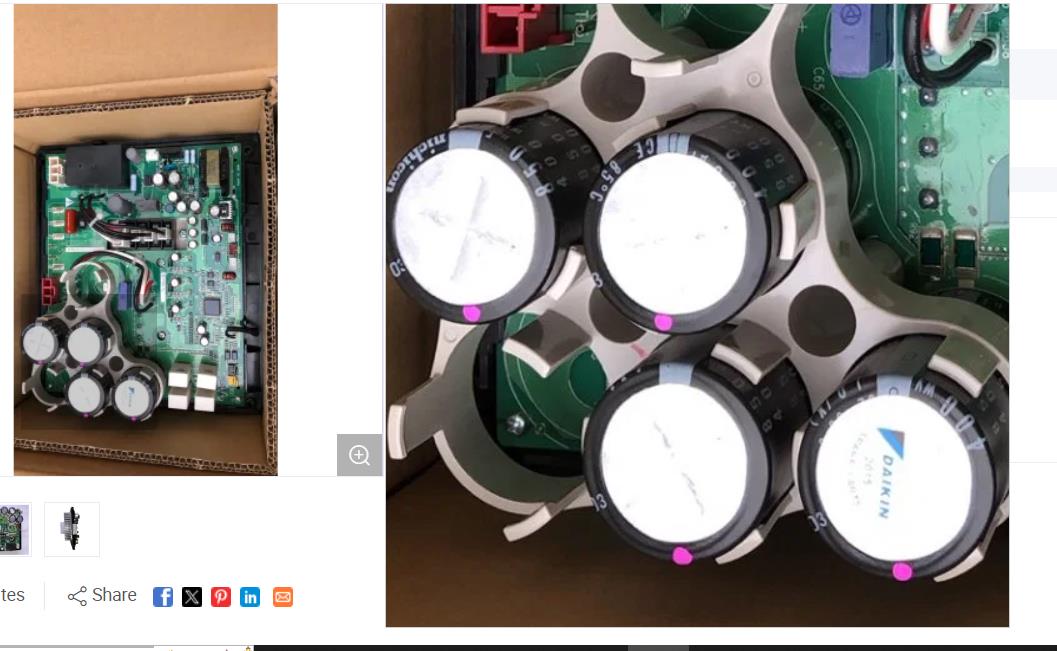

hola, me encuentro con esta foto.
nadie pone cosas por que si .
que motivo hay para esta estructura alrededor de los electroliticos ???
que no se inflen y exploten para arriba ?? si tienen que explotar ??
o que otro motivo ??

Hola,
Esto normalmente es para impedir que con la vibracion se rompan lkas patas de los condensadores o la PCB.
Al ser elementos altos y la PCB estar pensada para ser instalada en algo que tenga vibraciones o movimiento se suelen disponer estructuras que impidan que los elementos se suelten de las PCB.
Nosotros por ejemplo en una PCB para gruas moviles utilizamos un sistema muy similar.
Otro pegan los elementos a la PCB pero en mi opinion este sistema es mas seguro sobre todo en elementos moviles con grandes aceleraciones.

si, vi pegados los electroliticos grandes en las fuentes de PC, me parecia ok, si , para eso ... pero esto no lo veia tanto ..
gracias.
