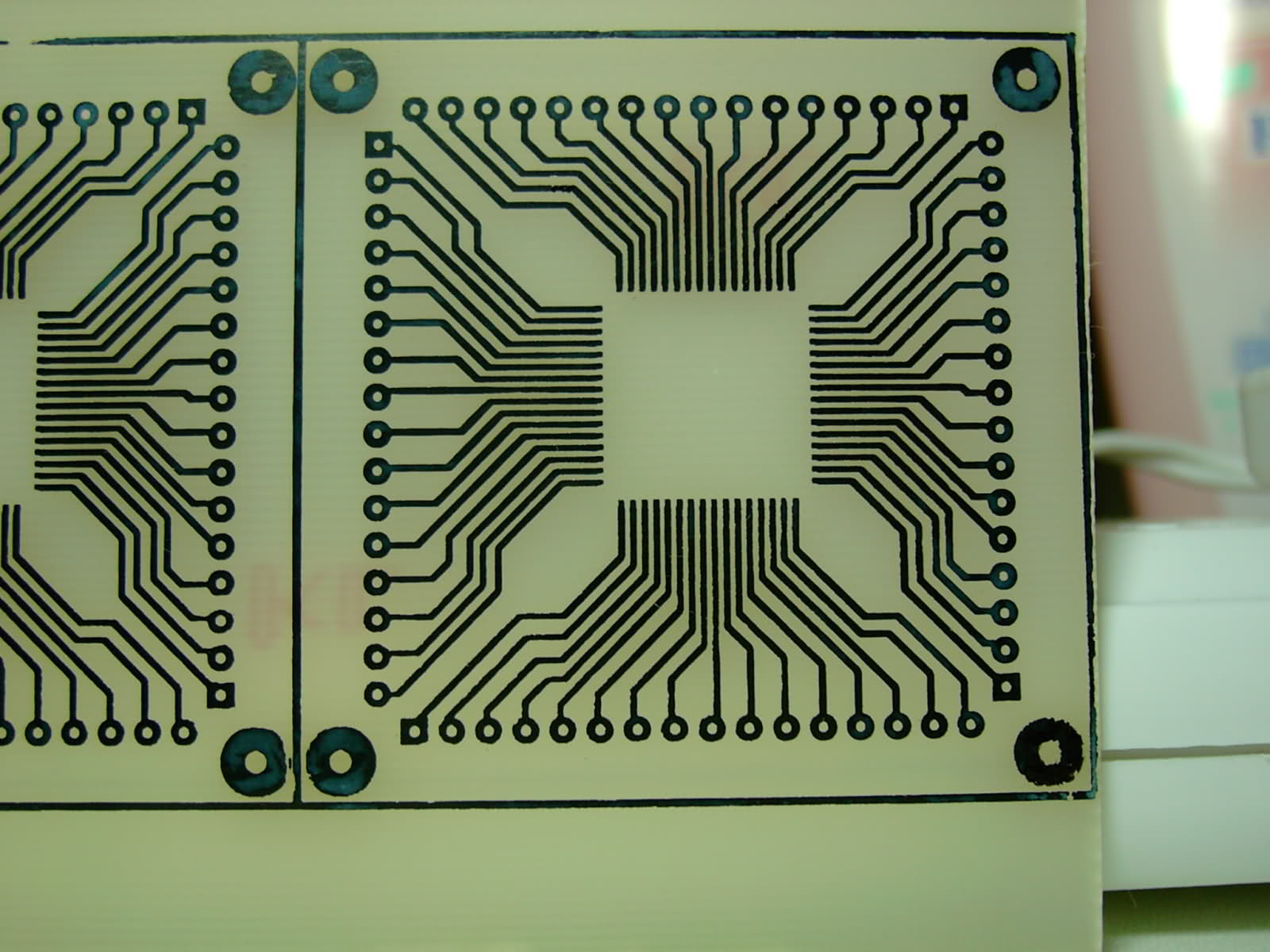

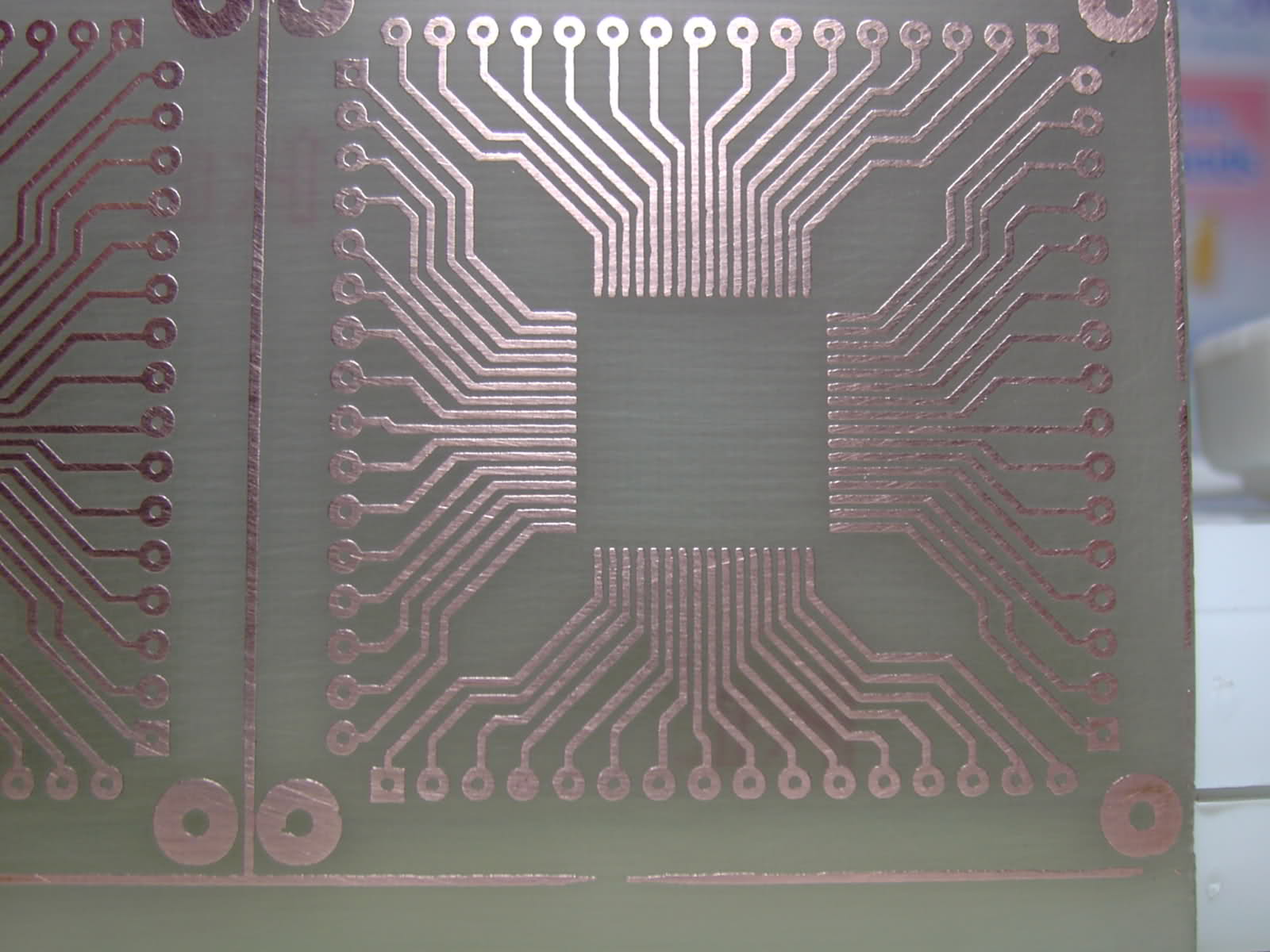

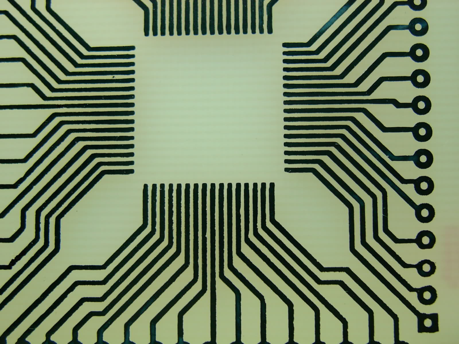

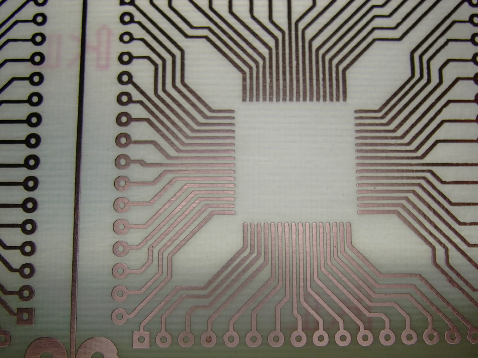

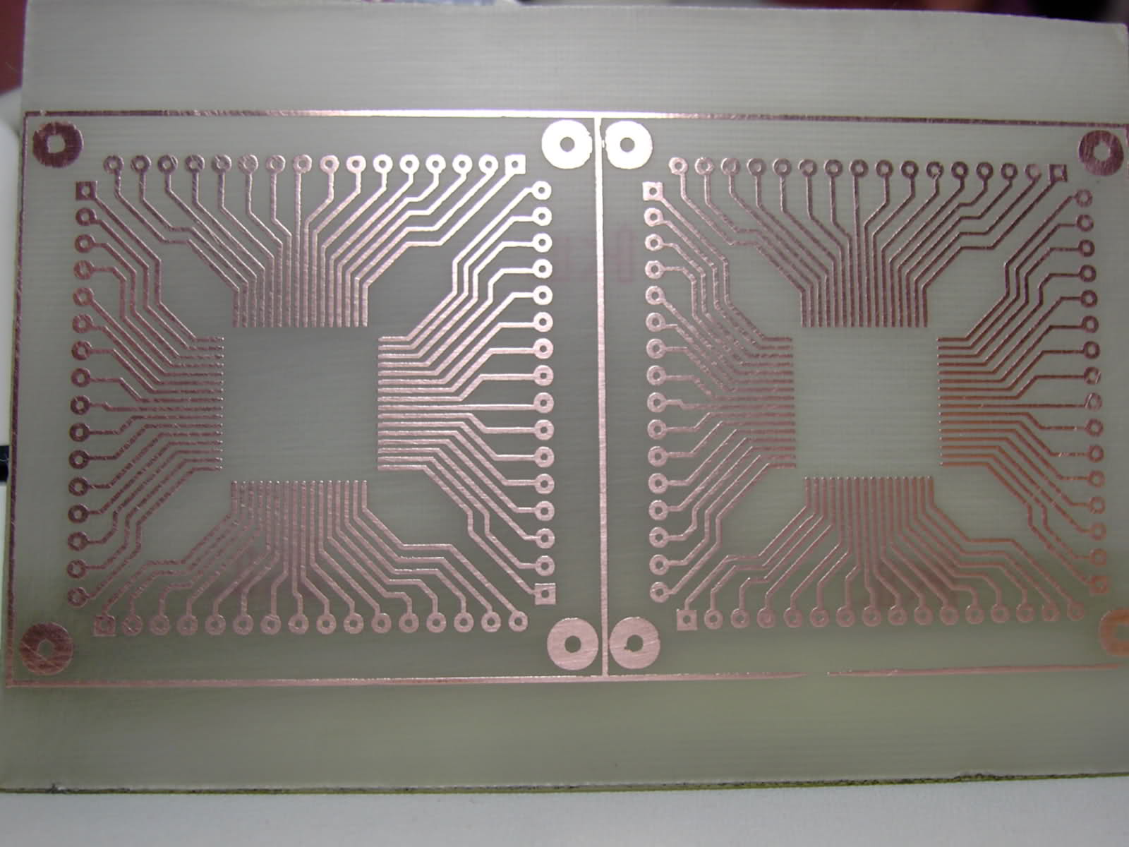

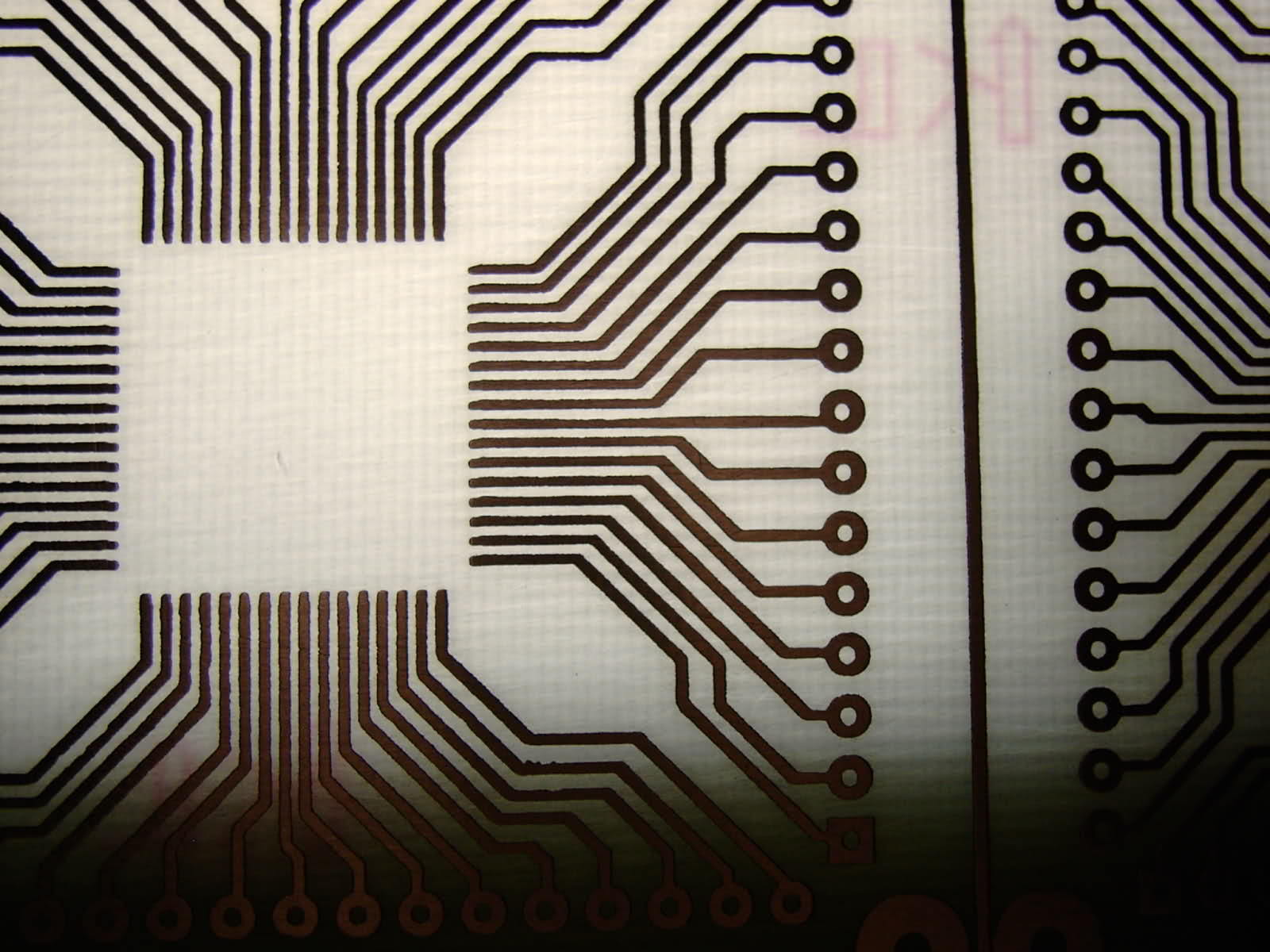

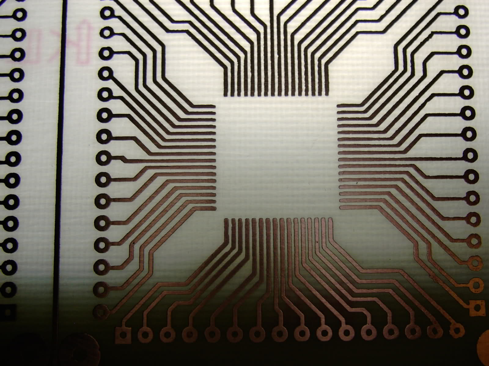

Necesitaba hacer un adaptador QFP-64 a paso .1 y buscando información encontré este hilo :lol: ; hace un tiempo utilice este método (plancha) pero con un circuito de un amplificador TDA2040, tenia trazos gruesos y utilice un acetato y salieron bien, ahora el tema era con QFP y bueno eche manos a la obra, compre 2 tipos de hojas (de distinto gramaje) del tipo para imprimir fotos en inkjet, imprimi el circuito con una impreso láser y empece con la hoja mas liviana (que es gruesita  :) ), en mi primer intento la plancha la puse como para algodon, y la deje un minuto y medio, ni bien saque la plancha intente despegar la hoja, del circuito que se ven en las fotos de abajo (2 adaptadores QFP) se quedo mas o menos un 97% del toner en el impreso; lana de acero y a seguir..... En el segundo intento con el mismo papel, le aplique la plancha unos 3 minutos y luego al agua directo, luego de unos 20 minutos (no podia esperar mas :) ) probe sacar el papel, algo salio, y lo deje unos 10 mas, luego saque el papel con las yemas de los dedos, seque y limpie con alcohol, corregi unos 4 lugares donde note problemas y asi quedo:
FOTO DEL CIRCUITO ATACADO Y CON TONER:
OTRAS FOTO DEL CIRCUITO ATACADO Y CON TONER:
http://www.todopic.com.ar/foros/imgtiny/14tqyz4.jpg
http://www.todopic.com.ar/foros/imgtiny/14x1lja.jpg

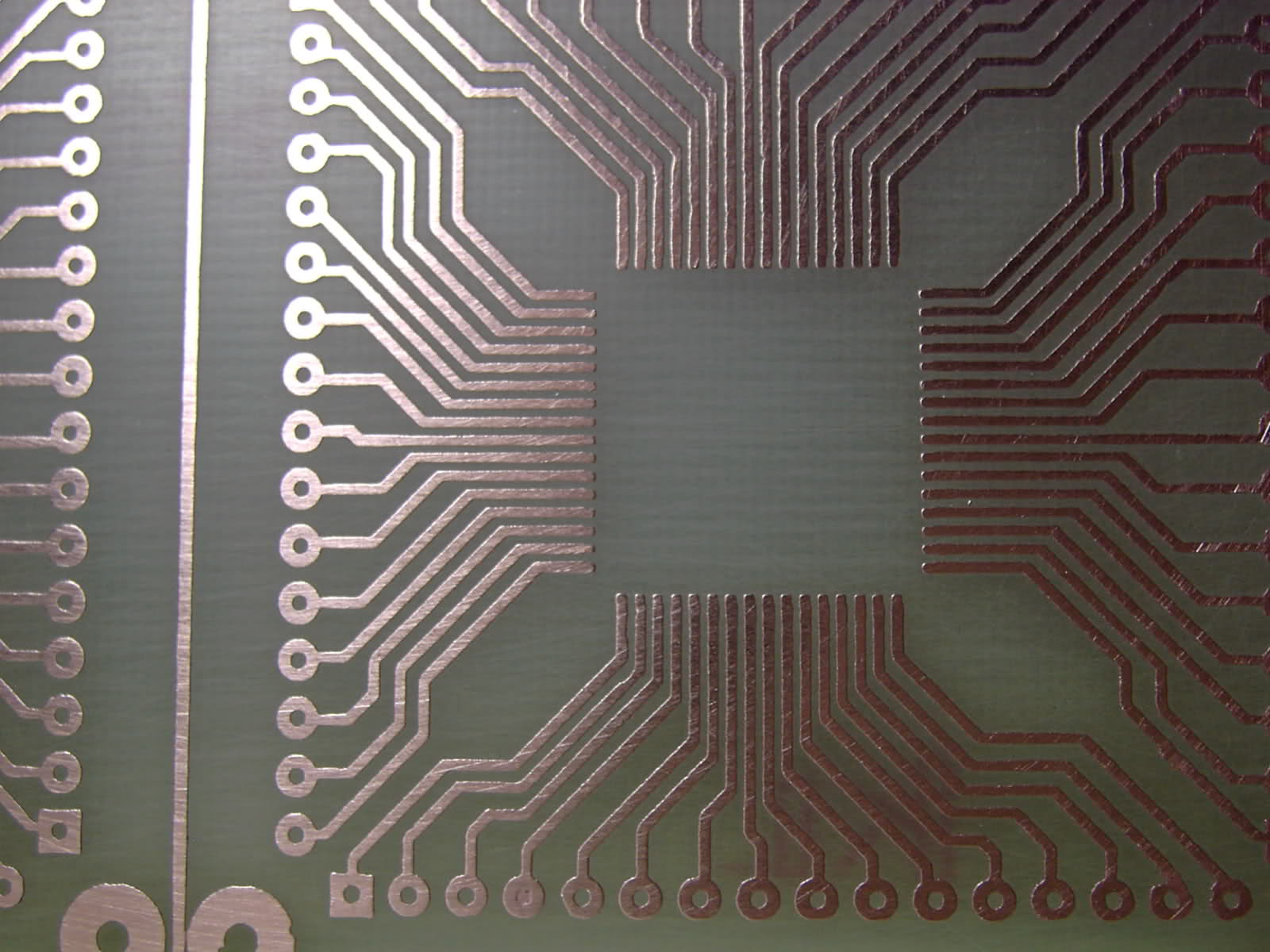

FOTO DEL CIRCUITO LIMPIO (lana de acero):
OTRAS FOTO DEL CIRCUITO LIMPIO (lana de acero):
http://www.todopic.com.ar/foros/imgtiny/2j5o2f.jpg
http://www.todopic.com.ar/foros/imgtiny/if7div.jpg
http://www.todopic.com.ar/foros/imgtiny/5wh1c3.jpg

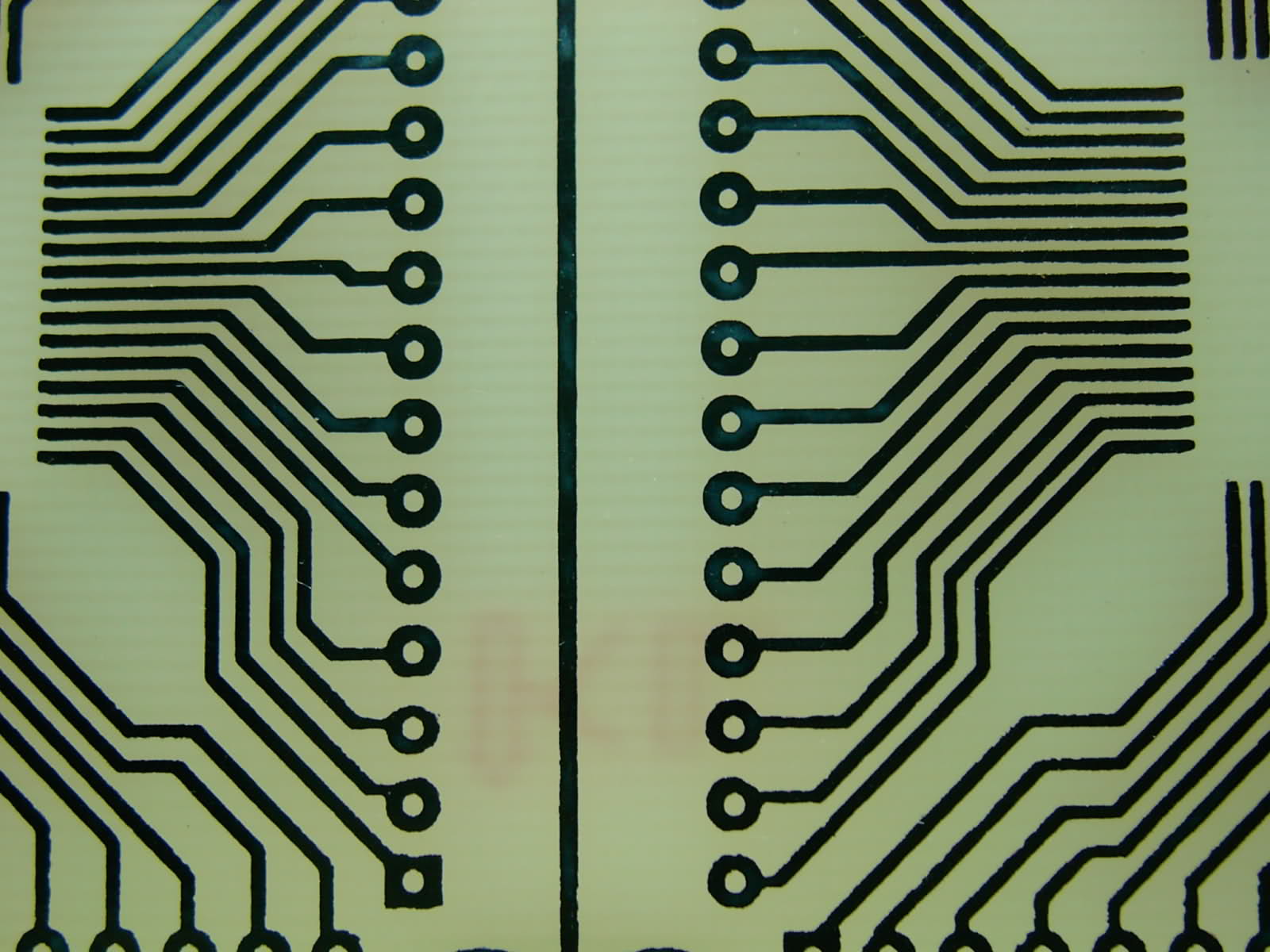

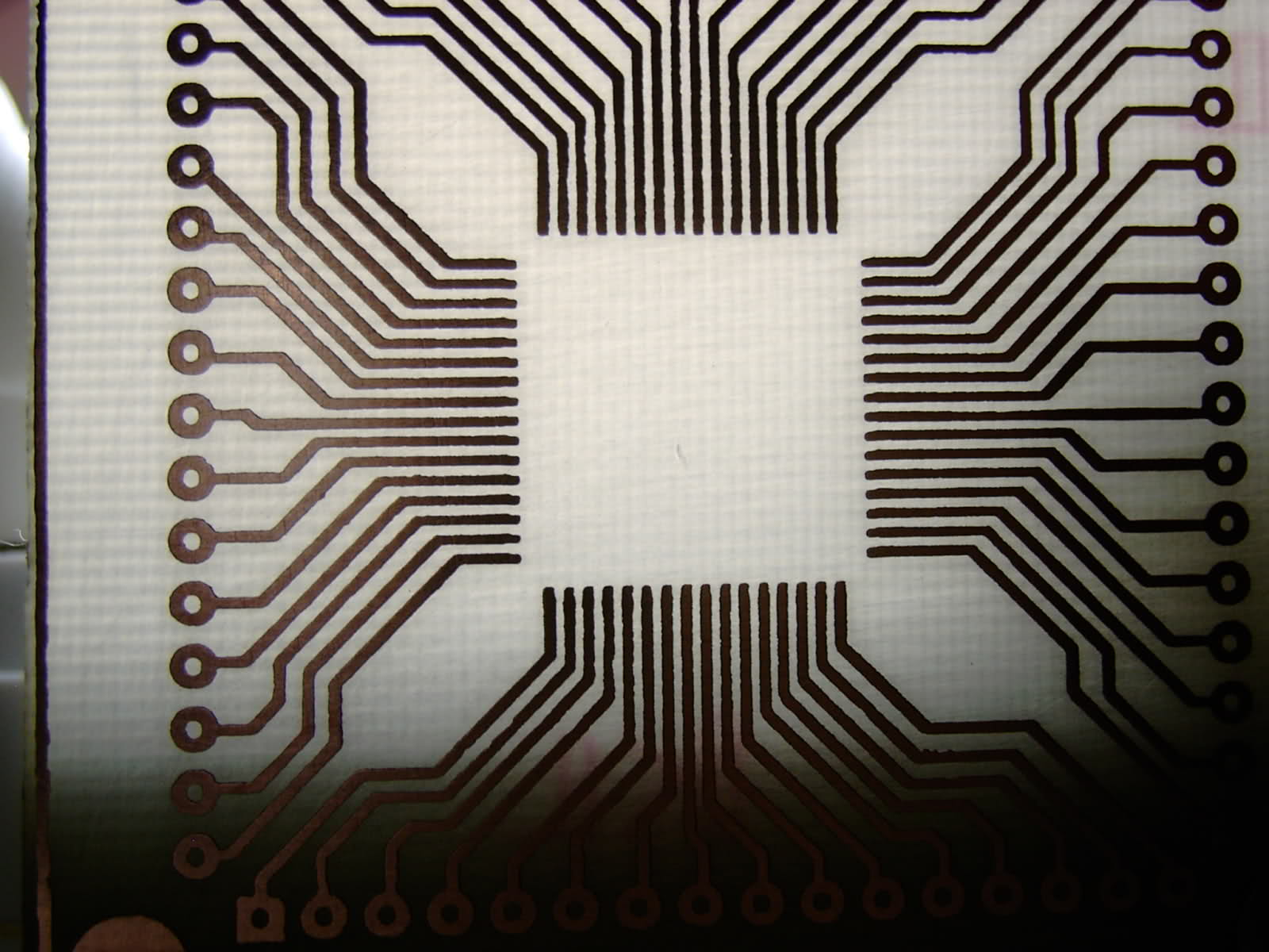

FOTO DEL CIRCUITO LIMPIO CON LUZ DESDE ATRÁS:
OTRAS FOTO DEL CIRCUITO LIMPIO CON LUZ DESDE ATRÁS:
http://www.todopic.com.ar/foros/imgtiny/11uvt5f.jpg
http://www.todopic.com.ar/foros/imgtiny/2nsxms7.jpg

Oye pana eso te quedo super bien!
Que envidia xD de la buena (juju)  :D
Felicitaciones!

Insuperable!!
se nota que dominas muy bien el método.
por cierto una forma de saber (sin esperar tanto) si el toner quedó transferido correctamente, es en el momento de sumergirla en el agua, a los pocos segundos, se nota que el papel cambia un poco el tamaño y se arruga en la zona donde el toner se adherió, si ven una burbuja en zonas de toner, entonces hay problemas.
