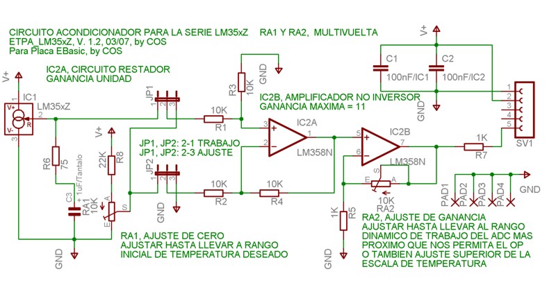

Esto es en lo siguiente en lo que estoy trabajando:
Circuito adaptador acondicionador para el circuito integrado medidor de temperatura LM35DZ (0C a 100C).
PD. Se me olvido colocar la R7
Otro PD. Se me olvido colocar la R8

Ojalá todos los esquemas que uno mira vinieran tan claritos y bien explicados, Carlos. Gracias.

R7 y R8 son importantes para:
R7, como trabajamos sobre una placa para desarrollos, es facil que el pin RA4, que es nuestra entrada analogica, por un despiste u olvido lo dejemos como salida
creando una lucha de niveles entre la salida del IC2B y el pin del PIC, asi que R7 evita este problema.
R8, cierra el entorno de voltaje de ajuste del RA1, solo necesitamos unos pocos cientos de milivoltios, conseguimos hacernos la vida mas facil ya que el RA1 de esta forma, nos dara un grado de preccision muy elevado.
Gracias Manolo, es algo que siempre intento, lo que me fue dificil para mi, hacerlo facil para los demas...  :mrgreen:
PD. o por lo menos lo intento...  :D

Muy bueno! Yo uso siempre sensores "digitales", tipo el DS1820 por no saber justamente hacer lo que hace tu circuito. Gracias por compartir tan excelente trabajo. :)
Seguramente voy a probarlo en el proximo proyecto. :-/

Very Well aitopes, estoy con el tema de la pcb, cuando lo tenga todo publicare los pcbs junto con el visto bueno.
mas una pequeña modificacion a la EBasic, para poder trabajar con el RA4 (ADC) con plaquitas externas.
De todas formas estoy realizando un articulo con todo el contenido del hilo.
