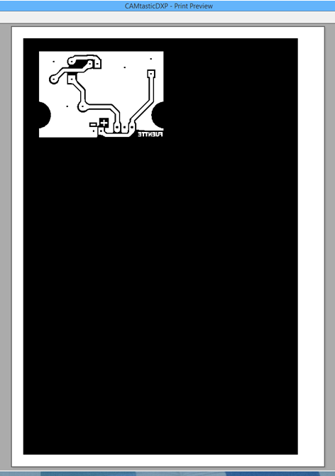

Conozco dos formas de sacar en negativo los PCBS con ALTIUM DESIGNER, una de ellas en generando archivos gerber y la otra a mi parecer más sencilla es sin generar los archivos gerber y creo que mas rápido e incluso sale solo la placa en negativo, de la primera forma sale en negativo el tamaño de folio que configuremos en la configuración de la impresora, es decir, sale en blanco lo que queremos de cobre y el resto de la placa en negro, pero además también sale en negro el resto del folio. Y es un gasto enorme de toner.

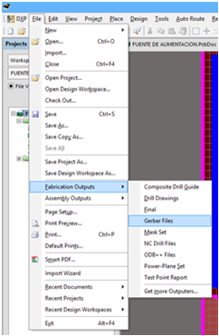

   Bueno pues una vez terminado el diseño de nuestra placa y nos dispongamos a imprimirla, teniendo seleccionado el archivo pcbdoc, nos dirigimos a FILE>>FABRICATION OUTPUTS>>GERBER FILES

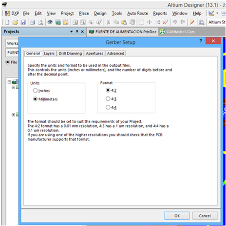

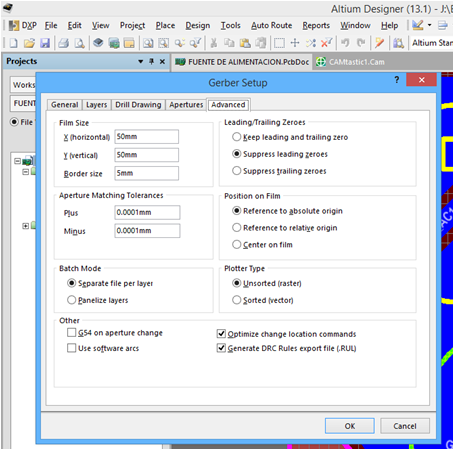

« Respuesta #32 en: 27 de Agosto de 2016, 09:25:57 »
Nos saldrá la siguiente ventana que podremos elegir entre milímetros o pulgadas, el formato, en la pestaña layers elegimos la capa que queremos imprimir, y en Advanced marcamos las casillas según la figura  y le damos medida al film que vamos a utilizar.

« Respuesta #33 en: 27 de Agosto de 2016, 09:36:14 »
Pestaña Advanced

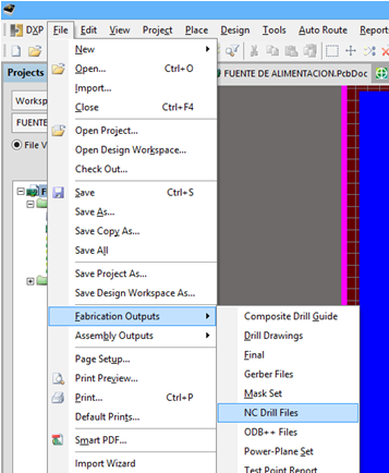

Después de estos pasos, nos queda importar los agujeros. Para ello, estando seleccionado el pcbdoc, FILE>>FABRICATIONS OUTPUTS>>NC DRILL FILES, y en la ventana que nos aparece elegimos lo mismo que en las dos anteriores.

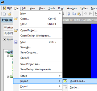

Después seleccionamos  el archivo nuevo que se ha generado llamado CAMtastic,Cam, para importar solo el archivo TXT. Lo veremos en la siguiente figura:

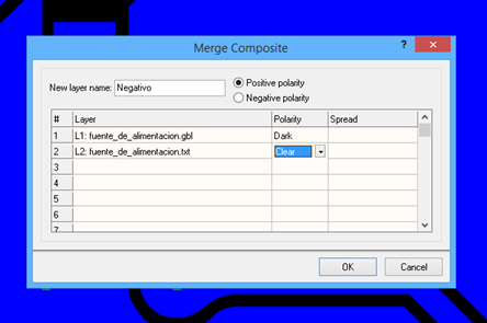

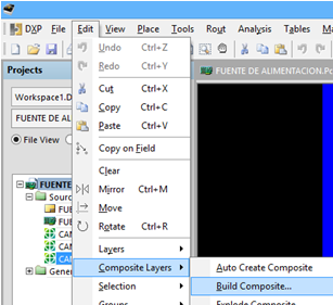

   Siguiente paso seguimos con la ventana de CAMtastic.Cam, y clickamos en EDIT>>COMPOSITE LAYERS>>BUILD COMPOSITE y en la ventana que nos aparece le podemos dar un nombre al layer, y sobre todo hay que tener mucho cuidado en lo que seleccionamos a continuación. La primera será la capa de pistas que es el archivo .gbl, y en polarity elegimos dark, en la siguiente elegimos la capa de txt  que es la de los agujeros, y en polarity elegimos clear. Esto hace como si fuese una resta, es decir, a la primera capa (pistas) le restamos la segunda (agujeros). Lo vemos en las siguientes figuras:

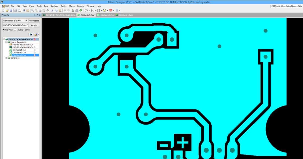

Aceptamos y nos debería de aparecer como en la siguiente figura:

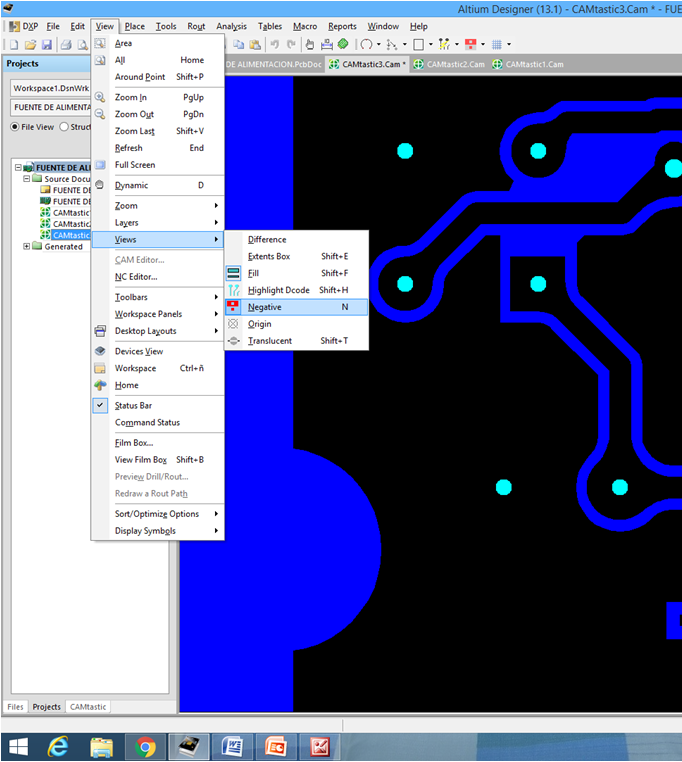

Nos queda un último paso para ver el negativo, y es, seguimos en esta ventana y nos vamos a VIEW>>VIEWS>> NEGATIVE, una vez hecho esto se verá el diseño como en la siguiente figura, pero no lo podemos imprimir porque no es el resultado final del negativo. Para ello, como estamos en la pestaña de Proyect, clickamos sobre la de CAMtastic que aparece abajo a la izquierda, que si no os aparece vais a la abajo a la derecha  la veréis  y la activáis, y entonces ya si os aparecerá al lado de la pestaña de proyect, y una vez que estáis en ella, veréis tres capas con unas casillas seleccionadas, una de pistas, otra de los taladros y la última que hemos creado con el nombre que hayáis elegido. Pues cogemos y desmarcamos las dos primeras y solo dejamos la que hemos creado, yo le he puesto por nombre negativo. Pero mejor os pongo unas imágenes:

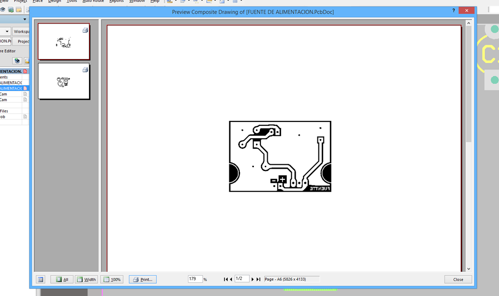

Y una vez llegado a este punto nos quedaría ver como quedaría nuestra impresión en negativo, para ello le damos a FILE>>PRINT PREVIEW y OK. Según el tamaño que hayamos elegido de hoja, así nos saldrá.
Espero que les guste y les sirva de gran ayuda. Despues postearé el segundo método.

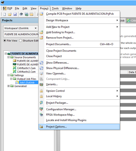

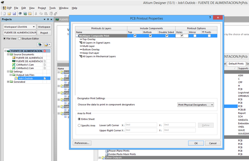

   Como hemos dicho al principio, una vez terminada nuestra placa, clickamos con el botón derecho sobre el proyecto y elegimos ADD NEW PROYECT>> OUTPUT JOB FILE, se nos abre una nueva ventana, clickamos sobre PROYECT>> PROYECT OPTIONS  como se ve en la imagen 10,
Desconectado electronico39
  • Mensajes: 46
Re:Máscara de soldadura en negativo
« Respuesta #42 en: 17 de Septiembre de 2016, 13:56:32 »

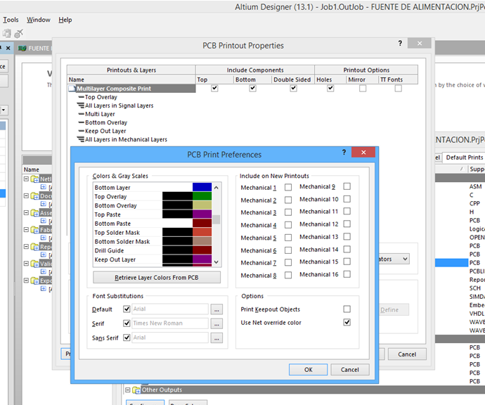

Y nos saldrá otra ventana donde elegimos la pestaña DEFAULT PRINTS y seleccionamos PCB PRINTS y clickamos sobre CONFIGURE, si queremos que nos salgan los taladros tenemos que tener marcada la casilla HOLE, hacemos click sobre PREFERENCES, y en los colores debe quedar de la siguiente manera:
      TOP LAYER         BLANCO
      BOTTON LAYER      BLANCO
      TOP PASTE         NEGRO
      KEEP OUT LAYER      BLANCO
      MULTI LAYER      BLANCO
      PAD HOLE LAYER      NEGRO
      VIA HOLE LAYER      NEGRO

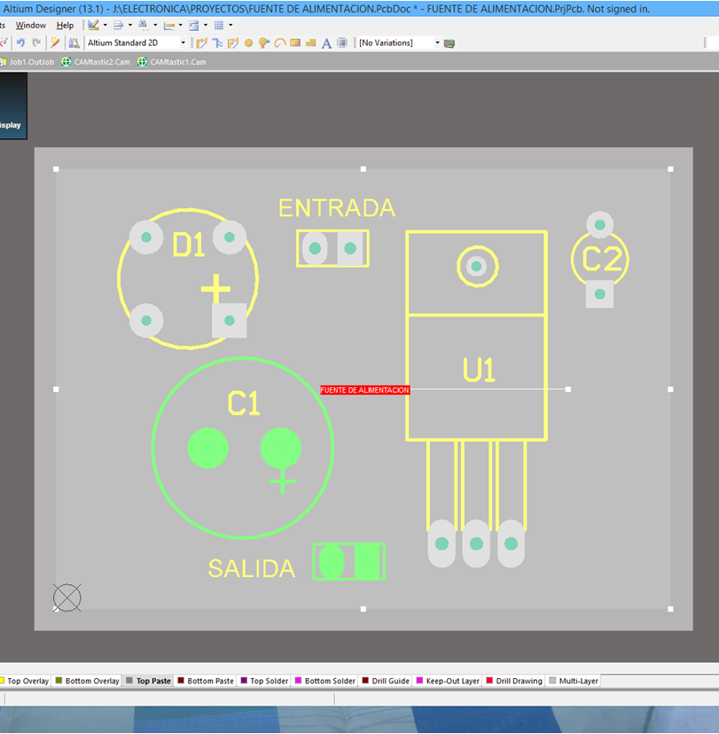

Y el resto como está lo dejamos. Cerramos todo y ahora en la parte de abajo donde están las capas, elegimos la capa TOP PASTE y arriba en la barra de herramientas pinchamos sobre PLACE FILL para rellenar toda la placa, es decir, hacemos un rectángulo cubriendo la placa entera, si lo hacemos un poco más grande se nos marcará lo que es el borde de nuestra placa. Lo veremos mejor en las imágenes.

« Respuesta #43 en: 17 de Septiembre de 2016, 13:59:23 »
Esta es la placa cubierta con la capa TOP PASTE.
