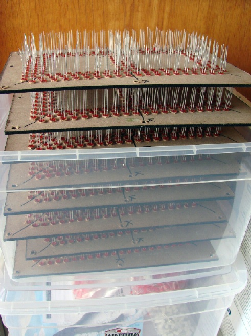

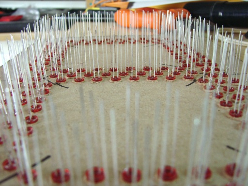

Hola Pedro, asi que no me crees?  :D
aqui una fotito cuando estaban solo acomodados...  :shock:

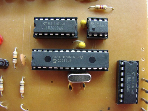

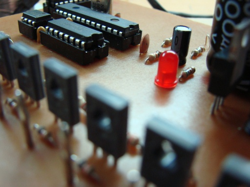

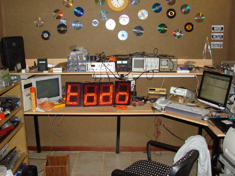

Es increible como engaña a la vista , tal cantidad de patitas  :o , las perforaciones estan realizadas en una fresa CNC
Esta, es una en el banco de pruebas, solo estan los 4 display sueltos, sin soporte, y como ven, es de tres hileras de led (el anterior era de 2 hileras)

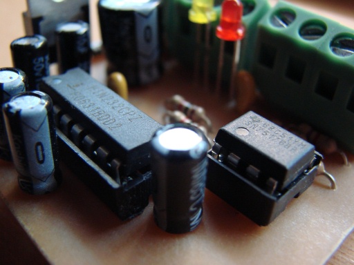

estas son vistas de la placa de fuente de alimentación, control y comunicación (485)
En cuanto a la comunicación, por ahora es con cables, y este es el conversor de RS232 a RS485
y ya que estamos, una vista del taller mientras lo desarrollaba  :mrgreen:
