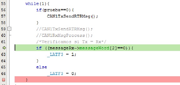

« Respuesta #1336 en: 14 de Febrero de 2013, 17:37:09 »
Los filtros y las máscaras los he borrado, ya no están.
Ahora....sigue sin ir.
Os pego una imagen para que veais donde se para:
Al punto de ruptura no llega, el siguiente paso de donde está ahora la línea....es perderse.
Desconectado MGLSOFT
  • Mensajes: 7919
Re: Mis experiencias con el BUS CAN
« Respuesta #1337 en: 14 de Febrero de 2013, 17:48:03 »
No tienes declarado cuantos datos envias (valor entre 0 y 8) en el mensaje, mira la variable DLC como la cargas.

Desconectado afelio
  • Mensajes: 130
« Respuesta #1338 en: 14 de Febrero de 2013, 18:06:28 »
Ya está puesto, si no te digo que he hecho tantas modificaciones al que hice que ya no se ni que hago.
Pues nada, sigue sin ir. Y lo raro es que se pierde en el while cuando debería estar ahí en el bucle infinitamente.
Ya por hoy desisto.

Te faltan completar aperturas y cierres de llaves en el If-Else.
raro que no te grito el compilador!!
    while(1){    <------------------------<< abre nivel 1
        if(prueba==0){   <--------------<< abre nivel IF 1
            CAN1TxSendRTRMsg();
        }    >>----------------------->  cierra nivel IF 1
        //CAN1TxSendRTRMsg();
   //CAN1RxMsgProcess();
        /*Verificamos si Tx = Rx*/
        if ((messageRx->messageWord[2]==0)){  <-----------<< abre nivel IF 2
            _LATF3 = 1;
        }    >>----------------->     cierra nivel IF 2
        else              <--------------------<<  AQUI DEBIERAS ABRIR NIVEL ELSE 2
            _LATF3 = 0;
    }    >>--------------------->  Y AQUI CERRARLO, PERO TOMA ESTE COMO CIERRE DEL IF 2 O ALGO ASI, POR ESO SE VA DE VIAJE....

« Respuesta #1342 en: 15 de Febrero de 2013, 05:28:31 »
Buenos días,
Hoy no podré probar el código ya que por asuntos propios tengo que realizar un viaje, pero de mañana Sábado no pasa.
Creo que ahí no debe estar el fallo, pues al tener sólo un comando no es necesario poner los corchetes del else, por eso no me dio error, aún así los pondré y probaré. (Cuando he programado otros micros de otras marcas no habido problemas por eso.
Pensando un poco, creo que el problema puede estar en el Watchdog, que no está desactivado, no??
Lo pregunto porque no se como se desactiva el Watchdog del PIC.

« Respuesta #1344 en: 15 de Febrero de 2013, 08:41:05 »
Esta bien lo que dices, hay una sola instruccion, pero igual ponle la apertura y cierre.
A veces los compiladores hacen cosas raras...

« Respuesta #1346 en: 16 de Febrero de 2013, 09:13:58 »
Nada, con los corchetes pasa exactamente lo mismo.
Puede ser que sea por el tratamiento de la estructura de los mensajes recibidos??
  1. if ((messageRx->messageWord[2]==0)){
El problema es cuando llega al if, y apartir de ahí se pierde el debug y se para no se donde....
Voy a probar a crear una estructura, y en la interrupción asigno dichos valores a mi estructura recien creada para en el if tratar dicha estructura.
Ya no se me ocurren más cosas.
