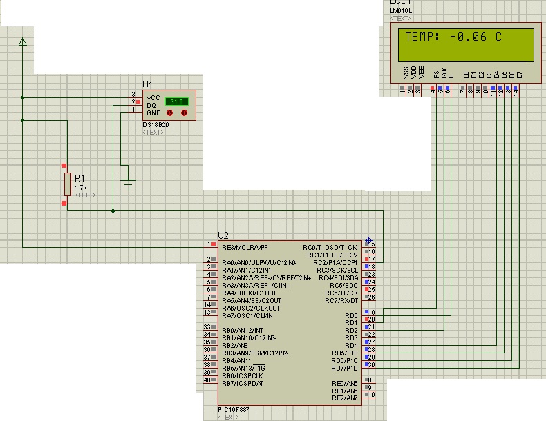

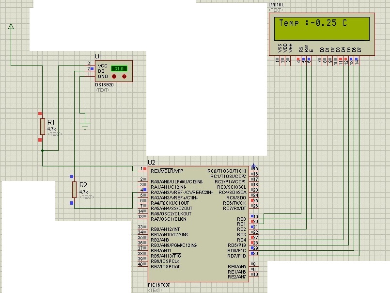

Hola a todos, bueno estube viendo este hilo y me parecio muy interesante, aunque lamentablemente
no cuento con este sensor pero bueno no interesa la idea es aprender como funciona, ademas cuento
con Proteus y sobra decir que es mucha ayuda. Asi que me puse a simular ambos codigos y pude notar
las siguientes diferencias:
- El codigo que compartio micro pepe tiene una respueta mas corta.
- El segundo codigo de maxluis posee un error de conversión que lo hace menos preciso.
Ademas introducion una interrupción en funcion a TMR1 como lo comento MLO y funciona correctamente

Estoy usando el  codigo de micro_pepe para leer un ds18b20 pero me arroja solo valor negativo, lei aca mismo que faltaba una resistencia entre la salida del ds18b20 y el pin pero sigue igual.
Estoy usando un 16f887
Dejo el codigo y como lo tengo en proteus

PD: Los parchos blancos son para ahorrar tamaño en el JPG  :P

Adjunto Codigo C (Proyecto en CCS y Diseño de Proteus)
Adjunto nueva imagen de Proteus con el resultado
