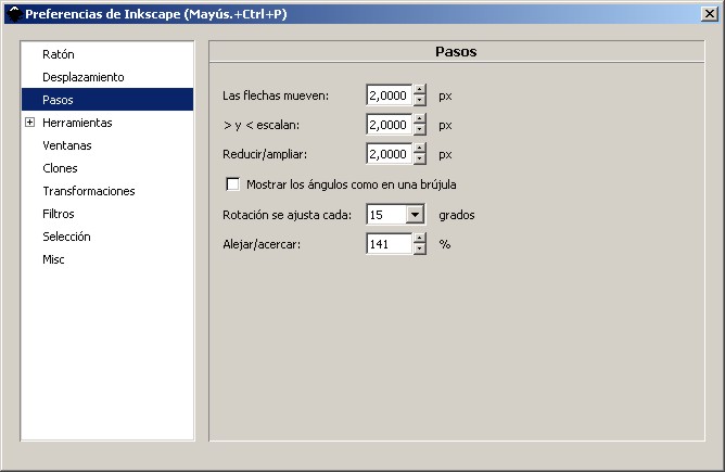

Vamos a ver en primer lugar algunas preferencias que podemos dejar configuradas para que nuestro Inkscape esté personalizado a nuestro gusto, para esto podemos ir al menu Archivo--> Preferencia de InkScape y se abrirá una ventana con variadas opciones. Si bien no vamos aver todas y cada una de ellas, vamos a considerar algunas:
Preferencias Pasos
De esta pantalla destacamos las siguientes preferencias:
Las flechas mueven: Cuando tenemos un objeto seleccionado, podemos usar las flechas para moverlo, este valor establece cuanto se moverán los objetos al usar las flechas
> y < escalan: Las teclas ">" y "<" permiten ampliar o redicir los objetos seleccionados, podemos determinar con esta opción, cual será este aumento o disminución en su tamaño
Rotación se ajusta cada: ¿Recuerdan que con la tecla Control podíamos restringir la rotación de un objeto en pasos de 15 grados?, bien, aqui podemos modificar este valor y lograr que los objetos girene en ángulos distintos a los 15 grados.
Solo muestro uno más, pero ustedes pueden ver que cada herramienta tiene algunos ajustes que son posibles con estas preferencias, por dar un ejemplo más en la sección formas, uno puede determinar el color y contorno que tendrá un objeto nuevo al ser creado:

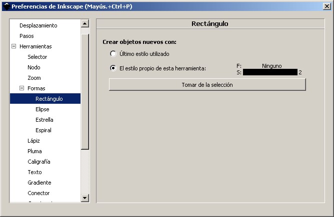

Preferencias para la Forma Rectángulo
Como pueden ver incluso el programa permite tomar los colores de relleno y contorno del objeto actualmente seleccionado, para que de ahora en más, la forma que estamos dejando predeterminada los use cuando queramos crearla.

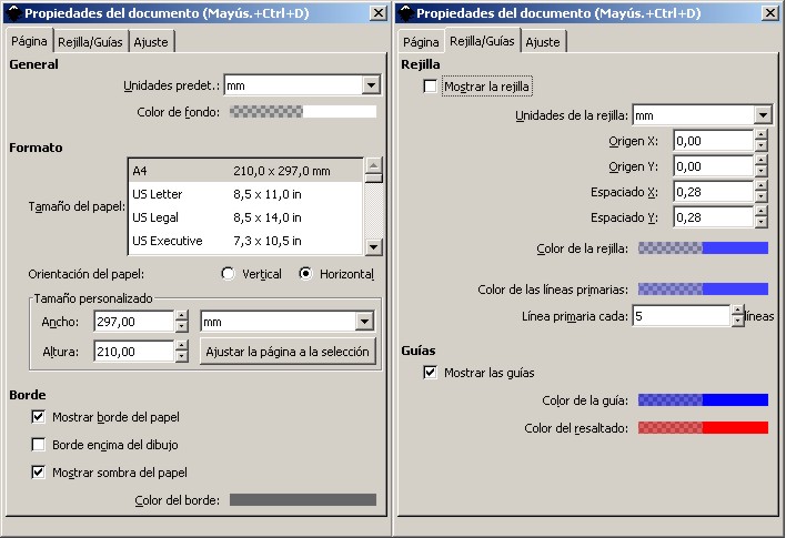

Algunas preferencias más pueden ser fijadas entrando en el menu Archivo--> Propiedades del documento, pero debemos recordar que estos seteos son solo y exclusivamente para el documento que tenemos abierto, no tienen por que ser iguales en otro documento, y esto es muy bueno, ya que algunas cosas es importante poder independizarlas entre un documento y otro.
Primeras dos pestañas de las Propiedades del Documento
Vemos aquí un conjunto de cosas muy importantes y necesarias de configurar, obviamente el tamaño de la hoja donde finalmente imprimiremos el trabajo final, si queremos que se vea el borde de la hoja en el área de trabajo y una sombra de la hoja para darle más realismo, pero quizá uno de los puntos principales es setear en las unidades y el tamaño del papel las unidades en las que queremos trabajar, esto permite que de ahora en más en este documento salgan por defecto esas unidades en la mayoría de las opciones que se nos presentan (y evitarán el percance que tuve en las primeras clases donde por error daba medidas en pixeles cuando deberían ser en milímetros  :)).
   La segunda pestaña que tiene opciones para líneas guías y rejillas, estas últimas logran que en pantalla se dibujen una serie de líneas formando una grilla, esto es útil para ayudarnos colocar objetos de forma equidistantes. Los controles que alli vemos nos permitirán ubicarla y darle los espacios entre ellas, marcando mostrar la rejilla podemos visualizarla en pantalla.
   La segunda sección nos permite elegir los colores para las líneas guía y si estas estarán visibles o nó.
   Veamos ahora la tercera pestaña, que contiene importantes opciones:

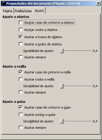

Pestaña de Ajustes
   Esta pestaña, tiene tres secciones:
   Ajuste a Objetos: al activar las distintas opciones, al acercar objetos entre sí, los objetos tenderán a "pegarse" unos a otros, esto permite alinearlos sin necesidad de utilizar la herramienta de Alinear y distribuir, dependiendo de lo elegido, los objetos podrán unirse por sus vértices o contornos, además según la sensibilidad elegida, los objetos se atraerán desde más lejos o más cerca. (esto es similar en las otras dos secciones)
   Ajuste a rejilla: Similar al anterior, pero ahora los objetos se "pegarán" a la rejilla, esto solo funciona si la rejilla está visible.
   Ajuste a guías: Idem, pero con relación a las líneas guías, lo mismo que el anterior su funcionamiento está supeditado a la visibilidad de las líneas guía.
