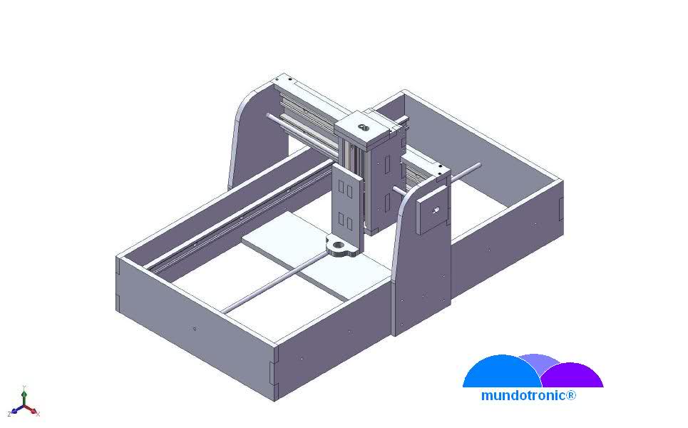

Buenos dias muchachos, dejo una imagen de la maquina que dibuje hace un tiempo pensada para hacer en MDF de 9mm de espesor, con varillas roscadas y guias como las de los cajones de los muebles ya que la idea era hacer una estructura economica y pequeña para poder usar motores tambien pequeños. Aun no estan colocados los motores ni el acople correspondiente a las varillas. El soporte del eje Z tiene las dimensiones para colocarle un Dremel.
Las dimensiones totales de la maquina son:
  • Largo (Y) 620mm
  • Ancho (X) 358mm
  • Alto (Z) 302mm
De la maquina tengo todos los planos y le puedo agregar las piezas que faltan o cambiar el formato.
Avisen y los subo si les interesa.
Saludos! :-/
Las dimensiones utiles de cada eje son son:
  • X=270mm
  • Y=310mm
  • Z=70mm
« Última modificación: 06 de Noviembre de 2008, 18:50:05 por mundotronic »
