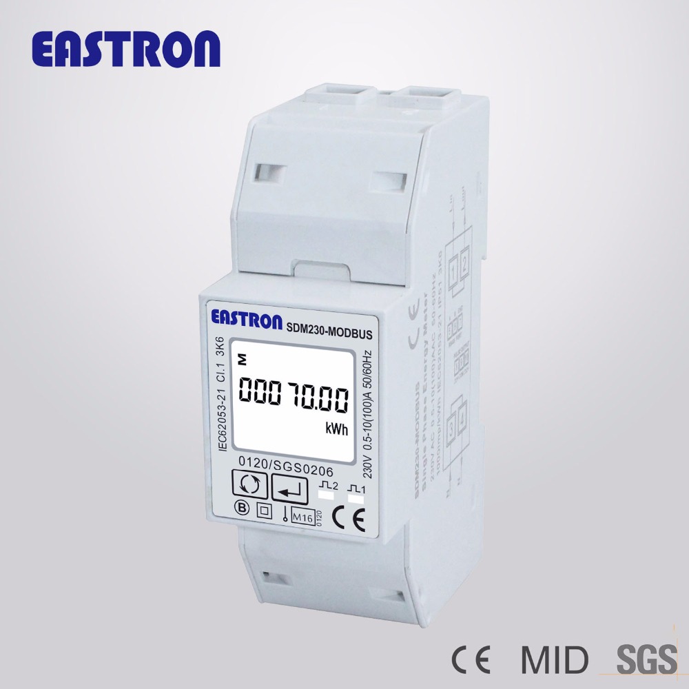

Yo estoy informatizando mi casa  :P y he comorado este medidor por 26 €. Tiene conexión por ModBus y RS485 para obtener todos los valores inetersantes. El medidor estará conectado a una  Raspbery con EasyIoT para registrar los valores. Mide voltaje, intensidad, potencia activa reactiva, aparente, factor de potencia y energía consumida activa y reactiva acumulada:
https://es.aliexpress.com/item/SDM230Modus-singe-phase-energy-meter-220-230V-Pulse-Modbus-output-RS485-remote-communicate-with-other-AMR/32698830575.html
