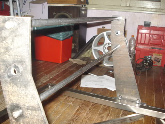

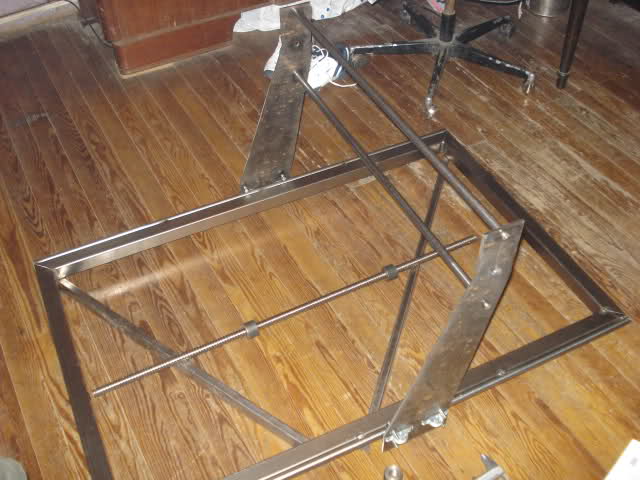

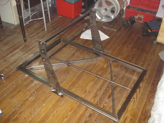

Bueno gente arranque con la version 2.0 de la maquina
Aca unas fotos de la nueva...
Todo comentario o sugerencia sera bienvenido.

Hola!!!
Se ve muy bien la Version 2.0!! sigue asi!
Espero pronto publicar los avances de mi nueva CNC jeje la tengo abandonada.
Una preg, que tornillos vas a usar? ese que se ve ahí parece tener buen paso, bien ahi!

« Respuesta #18 en: 04 de Agosto de 2008, 12:25:25 »
Gracias Esteca, los tornillos los compre en una ferreteria de aca Rosario, son de rosca cuadrada de 3/4", mas chicos no consegui.
Los de la ferreteria me dijeron que hay una sola fabrica en Argentina que hace esos tornillos, y esta en Cordoba esta fabrica.
Me salieron $55 el tornillo de 1 Mts de largo y $15 cada tuerca, no me parecio caro.
Las barras que soportan el eje Z como las que estan soldadas en los caños cuadrados son de 16mm de espesor y me salio $40 los 4Mts, son trefiladas y pienso ponerle los bujes de las fotocopiadoras, hay una foto mas arriba del buje.

Ya la veía conocidas a las varillas esas jeje, aparentemente son las mismas que voy a usar en mi nueva maquina:
http://www.todopic.com.ar/foros/index.php?topic=20074.0
Yo las compre aca en Córdoba, sabia que la fabrica estaba aca, la verdad que tienen buen precio, y puliéndolas quedan muy bien, la tuerca tiene algo de juego, pero con el sistema de doble tuerca queda de 10.

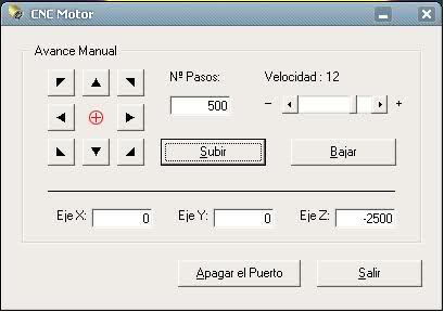

Arme la controladora y 1 driver para probar los motores de 5 Fases.
Lo que me esta matando es la configuracion del Mach.
De la pagina de donde saque la placa el flaco puso esto como configuracion del Kcam
Controller bits setup (LPT I/O port bits) with selected bit function (based on KCAM drawing example) :
   1. X-Drive Step Pulse = pin-2 (DP-0), active low
   2. X-Drive Direction = pin-3 (DP-1), active low
   3. X-Drive Enable = pin-4 (DP-2), active low
   4. Y-Drive Step Pulse = pin-5 (DP-3), active low
   5. Y-Drive Direction = pin-6 (DP-4), active low
   6. Y-Drive Enable = pin-7 (DP-5), active low
   7. Z-Drive Step Pulse = pin-8 (DP-6), active low
   8. Z-Drive Direction = pin-9 (DP-7), active low
   9. Z-Drive Enable = pin-16 (PC-2), active low (I used this since it is not inv.)
  10. X-Drive Limit Switch = pin-10 (PS-6), active high (I used this since it is not inv. and I used Normally Closed contact LS (series connection), if you used a Normally Open LS (parallel connection), set this to active low)
  11. Y-Drive Limit Switch = pin-12 (PS-5), active high (the same as above)
  12. Z-Drive Limit Switch = pin-13 (PS-4), active high (the same as above)
  13. Spindle ON Control Relay = pin-1 (PC-0), active low (This is an inv. output)
  14. Aux. Control Relay 1 (for coolant or vacuum) = pin-14 (PC-1), active low (This is an inv. output, I plan to run a vacuum next)
  15. Aux. Control Relay 2 (for coolant) = pin-17 (PC-3), active low (Also an inv. output)
  16. Spare Input Control 1 = pin-15 (PS-3), non inv. input
  17. Spare Input Control 2 = pin-11 (PS-7), inv. input
http://www.geocities.com/dsa_projects/handicrafts/cnc/cnc_table.html?200814
Alguien me podria dar una mano para trasladar esto al Mach?
Lo raro es que le meto numeros por todos lados al mach y nada y con el programita Motor de R-Luis anda, osea la interface y el driver andan bien.
Este es el programita motor....
Bueno gente no los molesto mas, si alguien tiene un salvavidas por ahi....

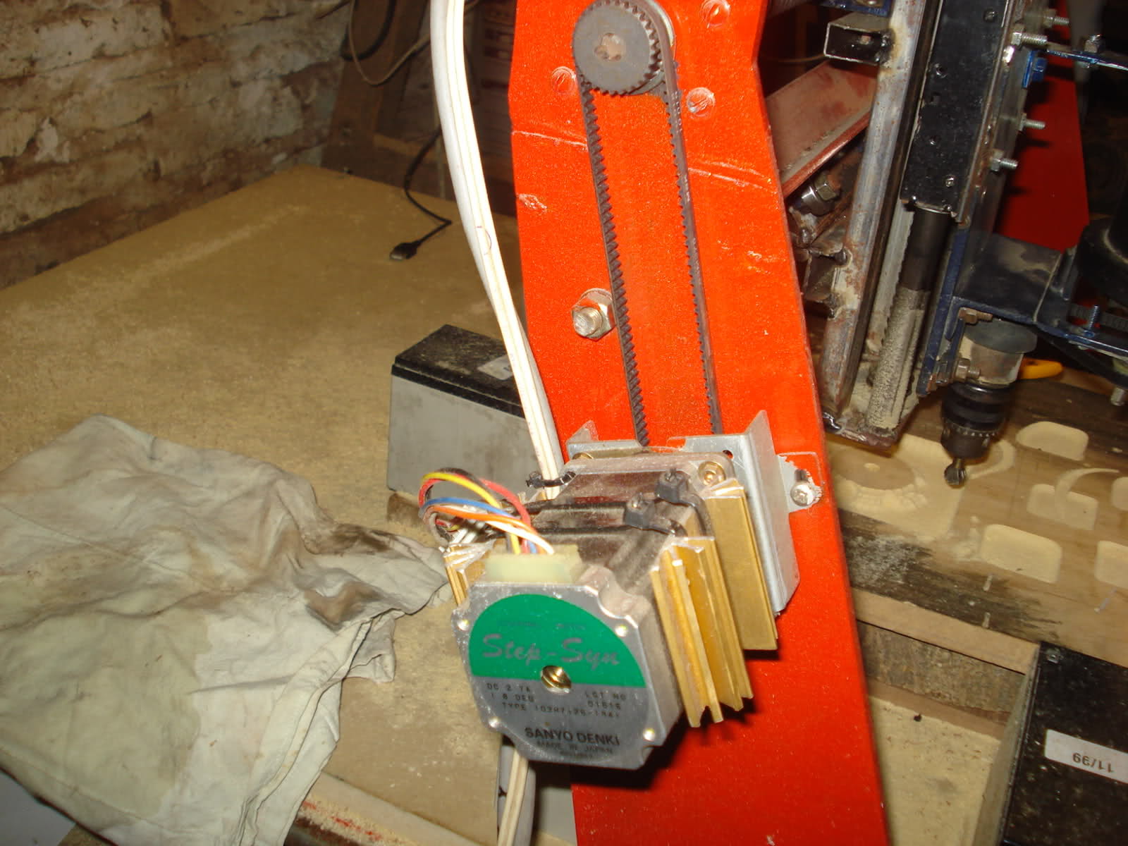

Desaparecido por un tiempo, retomo el tema de la fresadora.

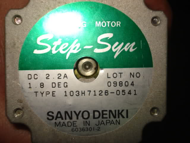

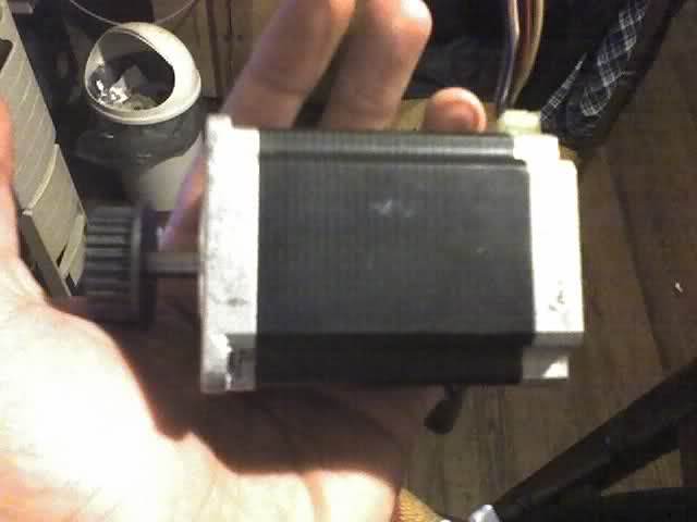

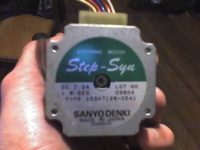

Consegui otros motores Sanyo Denki y queria preguntarles si pueden andar con los Drivers de 4A de Esteca.
Busque por todos lados info o datasheet de los motores y no hay nada.
Aca les paso una foto de los motores.
Creo que son lindos bichitos, lo que no me queda claro es si consumen 2.2 A o se alimentan con 2V y consumen 2A, me engaña la calco.
Esteban, adaran tus placas???

Hola, se ve lindo el motor.
De cuantos cables es? es muy probable que puedas usar alguno de los drivers publicados en mi web.

Hola Esteca, gracias por responder.
Me olvide un tema importante eh? los calbes
Los motores son de 6 cables
Esos son.
Desconectado lagruya
  • Mensajes: 204
Re: Nuevo y novato
« Respuesta #24 en: 02 de Octubre de 2008, 16:08:57 »
si son de 6 cables no tenes problema porque lo podes conectar en modo unipolar (el driver de 4A de esteca55 es unipolar)
una observacion, en modo unipolar tendras menor torque que en bipolar, esto es por la menor circulacion de corriente por cada bobina.

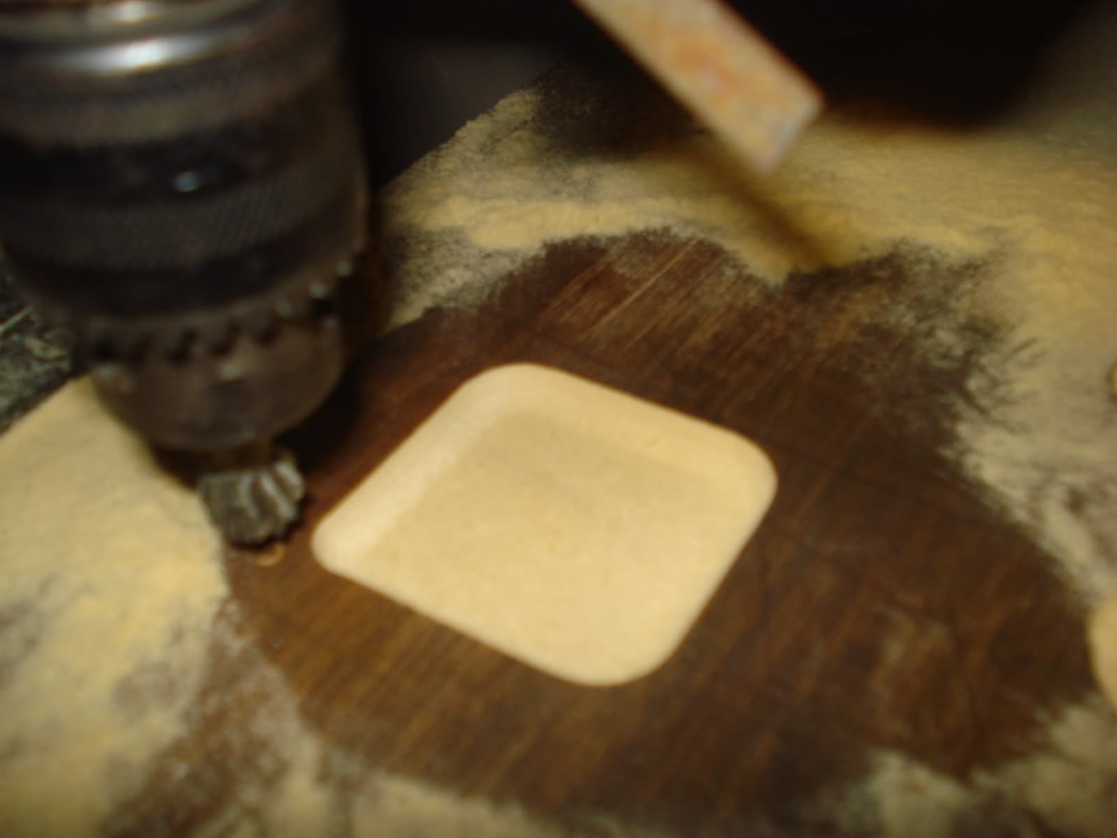

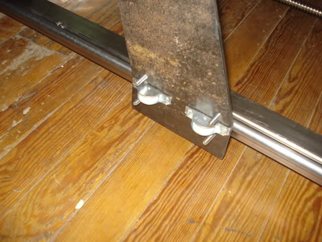

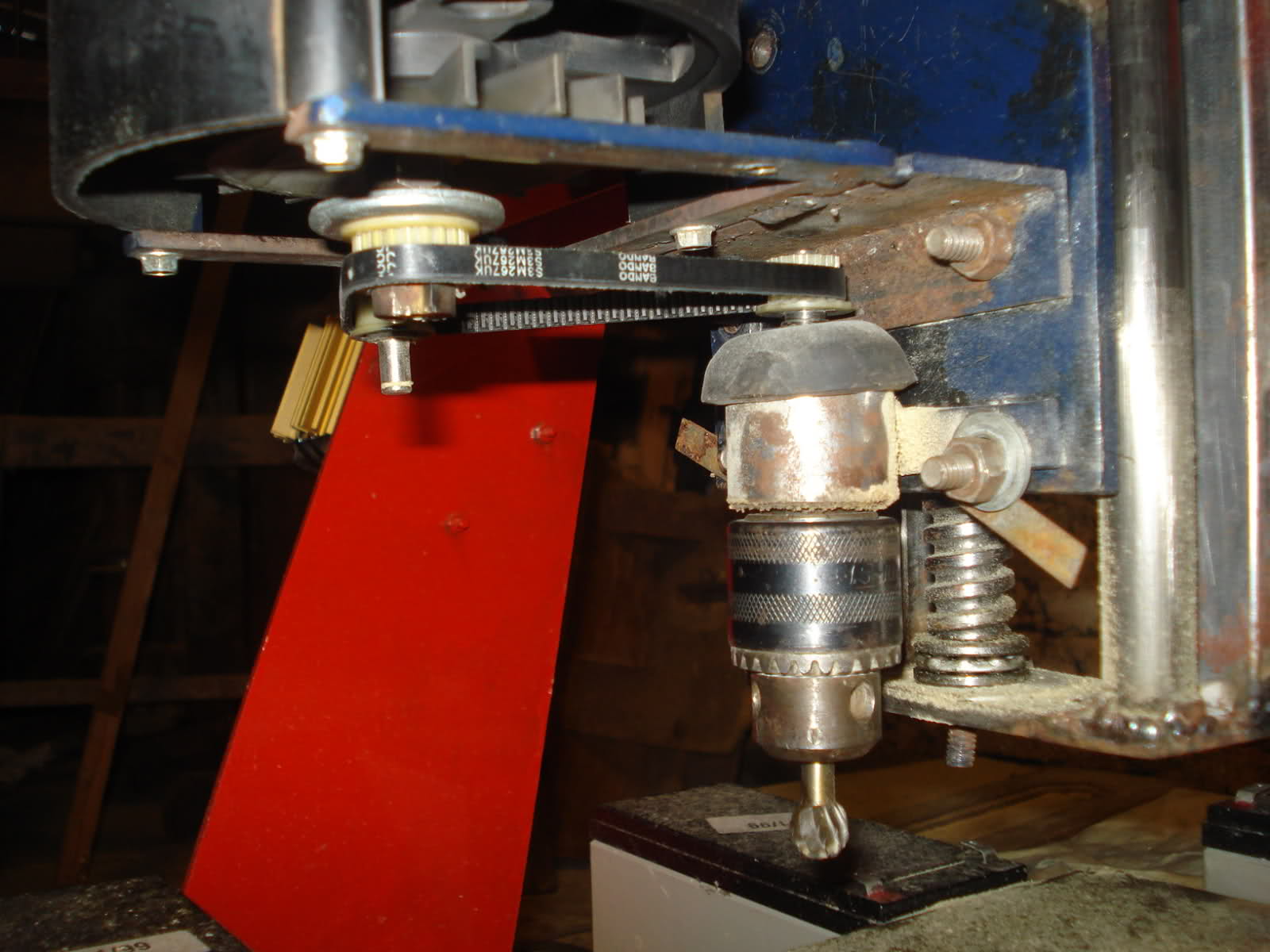

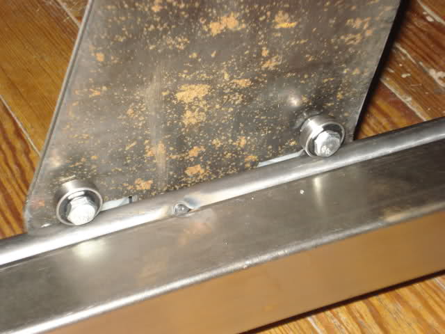

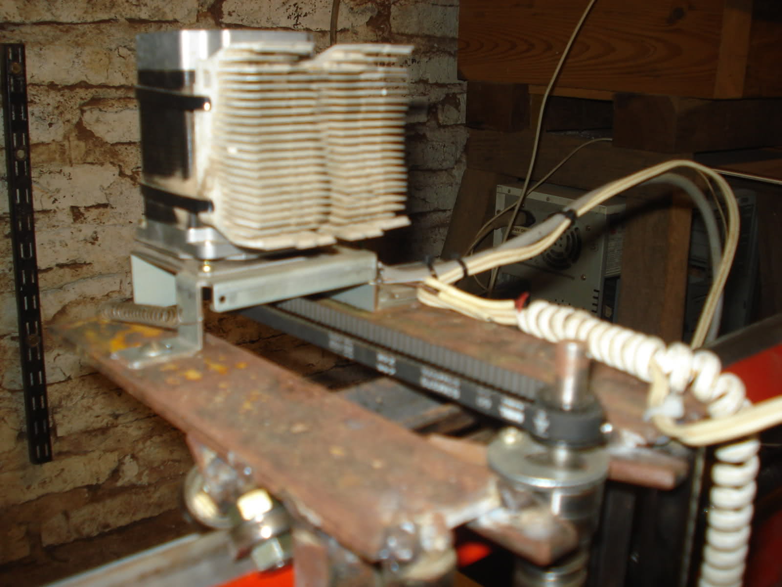

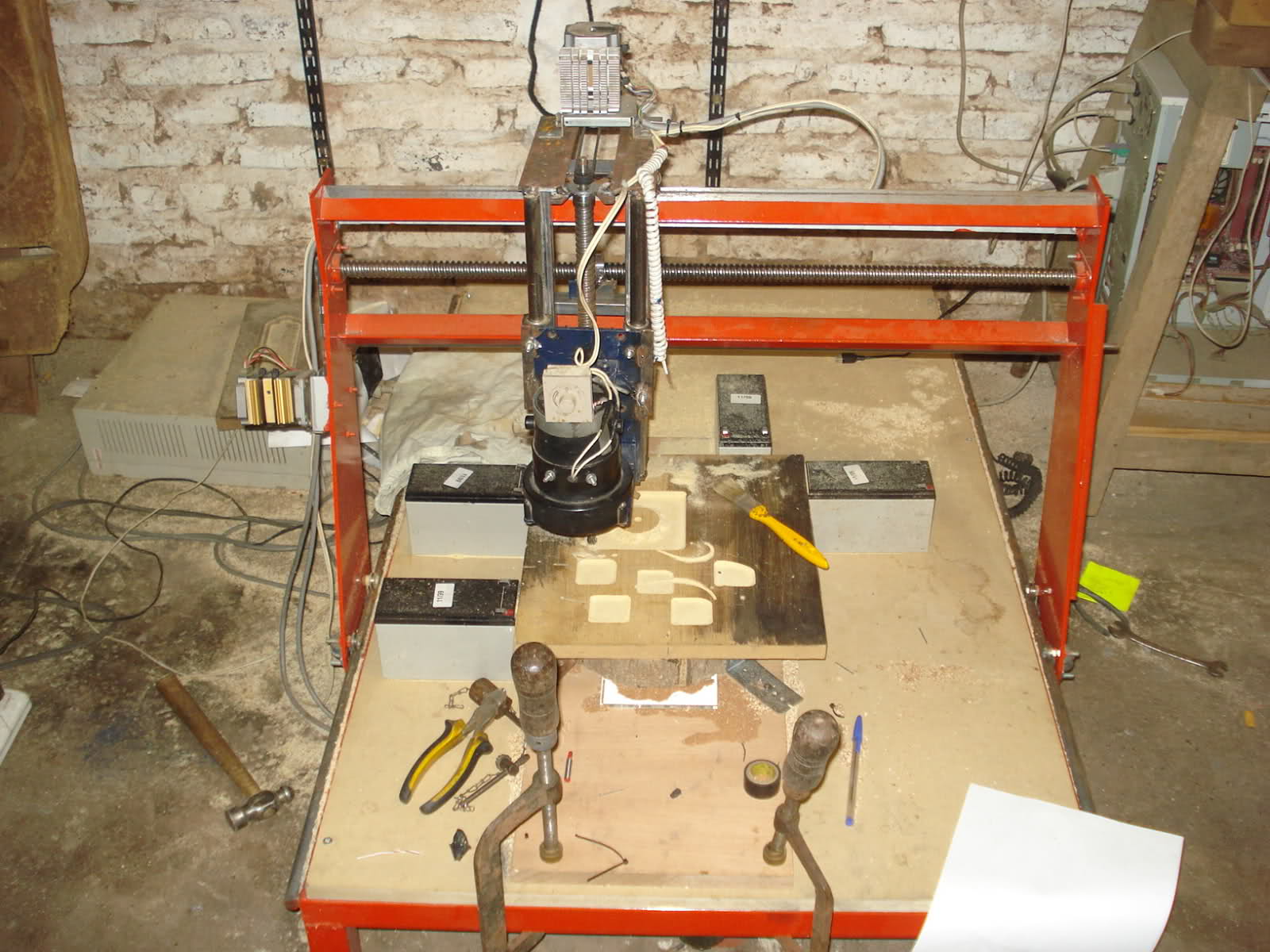

Bueno muchachos les presento la 2.0
Comentarios: Los motores son de Fotocopiadoras, varilla roscada cuadrada de 6.35mm de paso, Rodamiento para el eje X e Y, en el Z los bujes de las fotocopiadoras.
El motor del husillo no se de donde salio, encontre un taladro roto le saque el mandril y en el eje del mismo le puse 3 rodamientos.
Todas las poleas y correas son de las fotocopiadoras.
Si puedo subir un video, estoy haciendo una cajera en el artcam de 40 x 40 mm con una profundidad de 5 mm en 3 pasadas con una fresa redonda de 12mm de diametro, en un tiempo de 2.01 minutos
Unas fotos
El video, si alguien me explica como lo pongo aca, joya.
http://video.google.es/videoplay?docid=-8897839804716914987
Recordemos que soy un rata y que esta todo rebuscado, materiales comprados: rodamientos y electronica el resto de la chatarra y fotocopiadoras.

Hola Masticandalo
Gracias mira te cuento tengo un amigo que hace esculturas en hierro y siempre anda por las chatarrerias, de ahi salieron los motores de la chatarra.
Calculo que son de 1.4 a 1.6 Nm mas o menos, porque datasheet de estos motores no hay nada, pero comparando con otros creo que tienen ese torque.
Los motores me los cobraron entre 15 y 20 pesos, te cobran eso porque es lo que le calculan del cobre, no por otra cosa, las poleas y correas me las regalaron.
Te aconsejo si tenes cerca una casa de alquiler, venta y reparacion de fotocopiadoras, acercate y preguntale si tienen alguna en desuso, yo llegue tarde a una de estas casas, cuando fui me dijo el flaco que la semana pasada cargo un semi con fotocopiadoras para una chatarreria en Bs As. p or ahi tambien te lo regalan.

Muy Bueno....! Gracias por subir las fotos...!
Hace mucho que queria ver como te habia quedado eso, y me alegro que ya este funcionando.
Es un excelente ejemplo de lo que se puede hacer cuando uno se las ingenia con pocos recursos.
Muy interesante el tema del mandril y como resolviste al mismo tiempo el desplazamiento y la estructura con los angulos en el eje Y..
De lo mejorcito que vi en mucho tiempo....
Son esa clase de cosas que uno las ve y dice "Como no se me ocurrio a mi???"..
Que ganas de terminar la mia....!!
Realmente te felicito por el proyecto.
Despues hablamos, te mando un abrazo..
