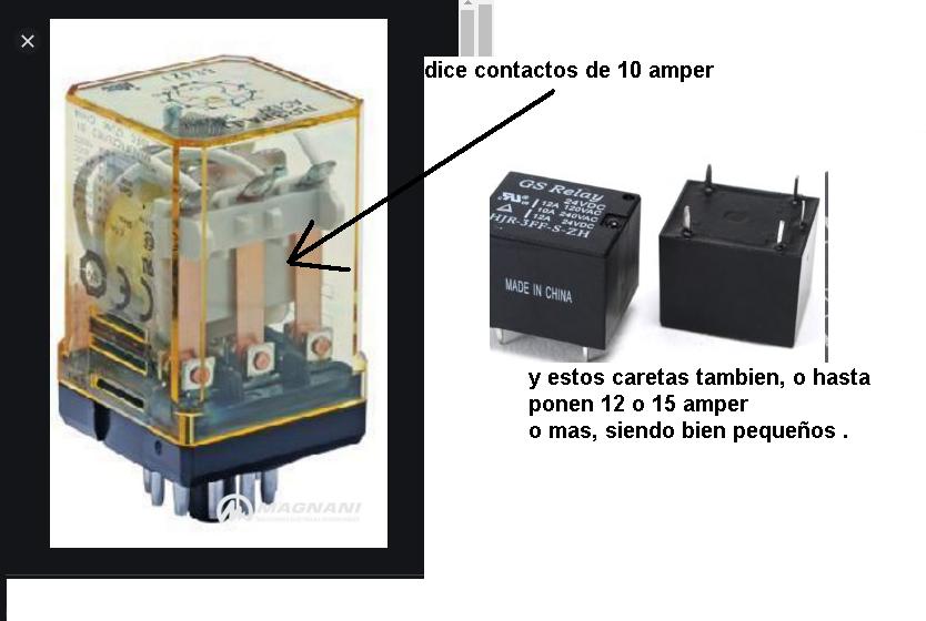

tengo reles de 3 inversores, grandecitos, caja transparente
https://magnani.com.ar/images/product_image/24372/0?w=400&h=400&fit=contain&dpr=2.625&q=80
de este tipo .
https://http2.mlstatic.com/S_747803-MLA29974242157_042019-O.jpg
los contactos son gruesos y las barras que se mueven y tienen los contactos tambien..... y el fabricante saben que pone ??
para 10 amper !!!
si, lo mismo que te pone un fabricante de los reles chiquitos tipo cubo negro , bien chiquitos, es mas, estos caraduras te ponen de 12 amper o de 20 amper dicen ...
alguien esta mintiendo un poquitin.

claro, es predecible, si son tan pequeños, tan poco consumo, pero bueno, como te mostre en fotos:
alguien miente.
o el que fabrica el rele grandote es super prudente, o el que fabrica el chiquito es super optimista.
