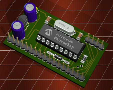

POVRay ofrece muchas posibilidades a la hora de crear fondos y os tocará a vosotros experimentar con los diferentes pigmentos de materiales ya establecidos. tan sólo se necesita modificar aquella parte del código que hace referencia a ellos.
en este caso uso el patrón 'crackle', que genera un conjunto de celdas de forma aleatoria y al que le aplico un mapa de colores (colour_map). este es el código una vez modificado:
box { <0,0,0> <1,1,0.1>
      pigment {
        crackle
        turbulence 1.5
        colour_map {
                   [0.05 colour rgb<1, 0, 0> ]
                   [0.08 colour rgb<0, 1, 1> ]
                   [0.10 colour rgb<0, 1, 1> ]
                   [1.00 colour rgb<0, 0, 1> ]
                   }                           //cierra colour_map
        scale 0.3
              }                                //cierra pigment
      finish {Shiny}                           //añade brillo al fondo
      translate <-0.5,-0.36,-0.8>              //posición centrada
      translate 2*z
      scale 65                                 //distancia al fondo
      OrientZ(<0,65,-6>,<0,0,3>,<0,1,0>)
    }                                          //cierra box
cambiando el valor de 'turbulence' así como la escala de 'crackle' (scale 0.3) cambiamos por completo el dibujo generado. en la parte izquierda de la imagen podemos verlo con 'turbulence = 0.5' y en la derecha con 'turbulence = 2.5'. podéis probar a cambiar colores igualmente
un saludo, y no olvidaros de incluir la macro que ya se vió en el primer ejemplo.

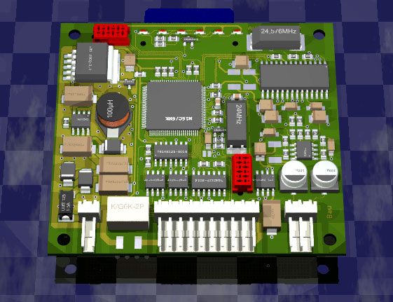

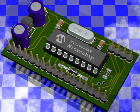

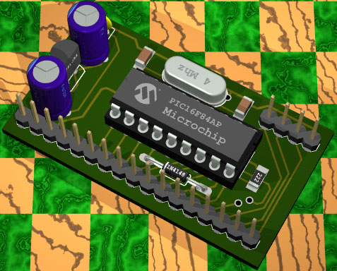

bueno, veamos un par de fondos más. salvo que haya un cambio de opinión solo se volverá a tocar este tema para hablar de los campos de altura.
en este ejemplo usamos 'checker' para generar una trama compuesta por cubos de colores (o pigmentos) alternos. para probar con colores tenéis que retirar las barras de comentario (//) de la instrucción 'color' y añadírsela a la instrucción 'pigment'. como podéis ver, también es posible jugar con la escala del pigmento y el hecho de añadir 'turbulence' cambia radicalmente la imagen:
  pigment {
     checker
      //color Tan                                //colores o
      //color Gray50                             //pigmentos
      pigment {Jade}
      pigment {Tan_Wood scale 0.3}               //pigmento escalado
      scale 0.15                                 //tamaño cuadrados
      //turbulence 0.5
          }                                      //cierra pigment
     translate 2*z
en este caso vamos a ver el modificador 'warp' que funciona de forma parecida a 'turbulence' pero que en algunos casos soluciona problemas creados por éste. 'warp' no es aleatorio
pigment{ DMFWood4 scale 0.2 translate <1/2,0,1>
         rotate x*85 translate 10*y
         warp{repeat x*2 offset z*1.5}
       }                                         //cierra pigment
     translate 2*z
modificar vosotros mismos los valores y/o ejes de la instrucción 'pigment' para apreciar mejor como funciona. no estoy cuidando en absoluto los fondos y lo estoy haciendo de propósito, no me apetece que simplemente os vayáis a un copy/paste porque con eso no se aprende. para entenderlo lo mejor es experimentar...

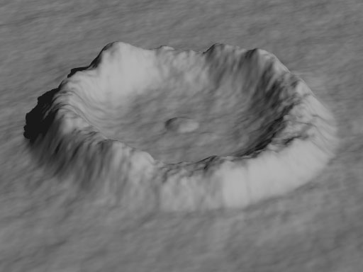

vamos a terminar el tema de los fondos viendo algo sobre 'height_field' (campo de altura), que tantas posibilidades nos brinda. el principio es sencillo, pero lograr buenos resultados implica una cierta experiencia. se parte de una imagen con tonos de gris (puede ser también en color, pero el resultado es muy diferente y más difícil de predecir) creada con un programa de gráficos como puede ser Photoshop o Gimp.
para que os sea más fácil practicar voy a usar un par de ejemplos que ya forman parte de POVRay, sus nombres son: crater_dat.pov y crater.pov y se hayan en la carpeta /scenes/objects de POVRay. es necesario renderizar primero crater_dat.pov ya que genera una imagen que crater.pov necesita para usarla como height_field. veamos un poco por encima que hacen cada uno de estos archivos .pov...
crater_dat.pov:
.- unos comentarios acerca de la conveniencia de usar el formato .png que trabaja con una salida de 16bits de grises, a pesar de que otros formatos de imagen son también válidos. para activar png como formato de salida nos recuerda el uso de +FN
.- en global_settings establece los parámetros de gamma (que veremos posteriormente aunque ya os adelanto que el valor 2.2 es el adecuado para la mayoría de pc's con windows, si usáis mac reducir ese valor a 1.5 o incluso 1) y hf_gray_16 que sirve precisamente para generar 'heightfields'
.- a continuación crea un plano en el eje z usando el pigmento 'wrinkles' y el modificador 'hollow'. podéis cambiar 'wrinkles' por 'waves'para apreciar un cambio importante.
.- luego tenemos una serie de focos con diferente radio, color y caída (desvanecimiento. lo veremos también al tratar las luces. modificar el radio os dará una buena pista de como funciona en la imagen final.
imagen generada con los valores por defecto:
crater.pov:
.- indica la gamma, la cámara y las luces de la escena
.- usa height_field para crear el campo de altura
.- si se usó y se usa en todo momento el comando +FN al renderizar no será necesario indicar el tipo ni la extensión, de lo contrario cambiar la línea para dejarla así:
height_field {
  png "crater_dat.png" smooth (o el formato que se haya usado)
y este es el resultado:
la síntaxis de height_field. encontraréis más info en la ayuda de POVRay:

//Parts not found in 3dpack.dat or 3dusrpac.dat are:
esta es otra opción posible:
plane{y, -10.0-max(pcb_x_size,pcb_y_size)*abs(max(sin((pcb_rotate_x/180)*pi),sin((pcb_rotate_z/180)*pi)))
texture{DMFWood3 scale 1500 }
#declare I=-50;
#while (I < 60)
  box {<-50,-9.3,0+I>,<50,-8,2+I> pigment {Blue_Agate turbulence 1.5} rotate <0,120,0> }
  #declare I=I+5.8;
#end
por supuesto, cambiar valores para ver mejor como funcionan y/o adaptarlos a vuestras preferencias. aquí tenemos las imágenes:
imagen generada desde Visu3D:
imagen basada en el código de Visu3D:
otra imagen posible, hecha con el segundo código:

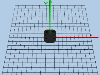

Xocas eres un maestro en POVRAY, estoy aprendiendo de tus aportes,
Me puedes decir que software es el de la captura siguiente?
Suerte
PD: Tutorial en Aleman
http://www.b-redemann.de/sp-eagle3d.shtml

hola
estoy haciendo cambios drásticos en el pc y no tengo nada instalado de momento salvo un navegador, gestor de correo y -por supuesto- música, así que para evitar que la memoria me traicione, mejor te lees las páginas 26 y 27 del manual básico: http://www.todopic.com.ar/foros/imgxocas/3dbasico.pdf
es la asignación de componentes de eagle3D, que en alemán parece una cosa terrible...
pd: que cosas pasan, una web en alemán con un enlace a una web en italiano para descargar mi manual en castellano  8) 8)
