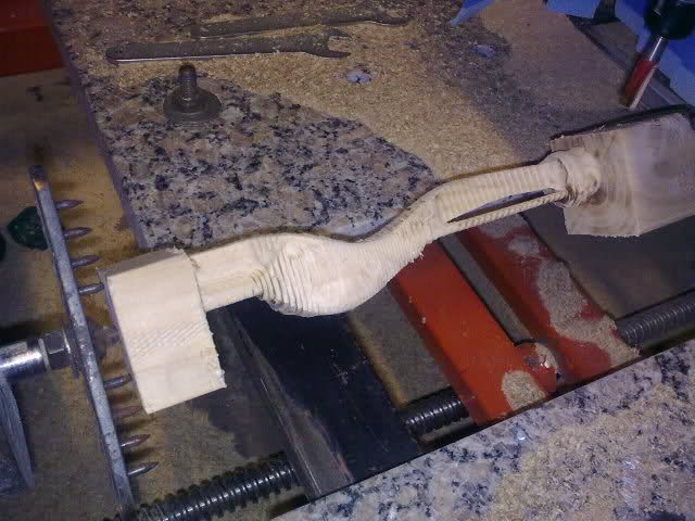

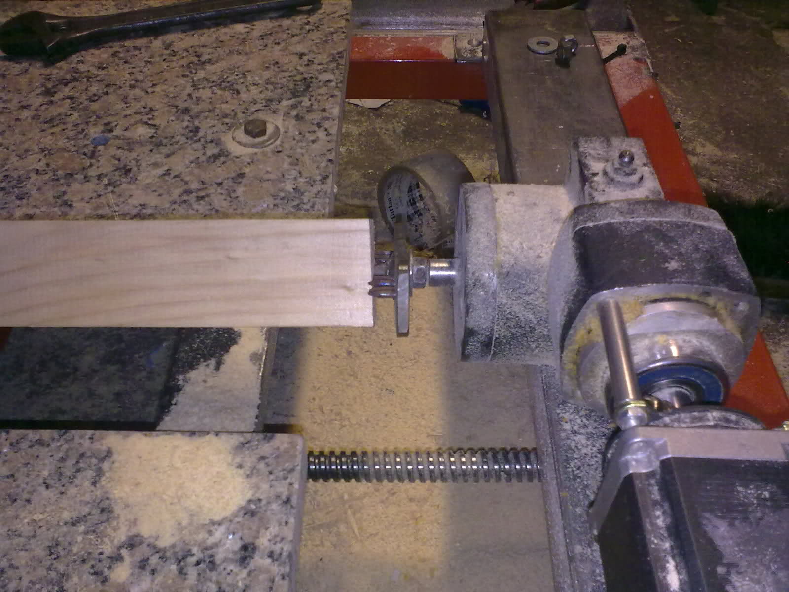

Para esto necesitaba un eje giratorio, buscando en las porquerias que tengo en casa, encontre un par de reductores y ahi le adapte un motor.
A este reductor le agregue una planchuela con clavos para que traccione el taco de madera.

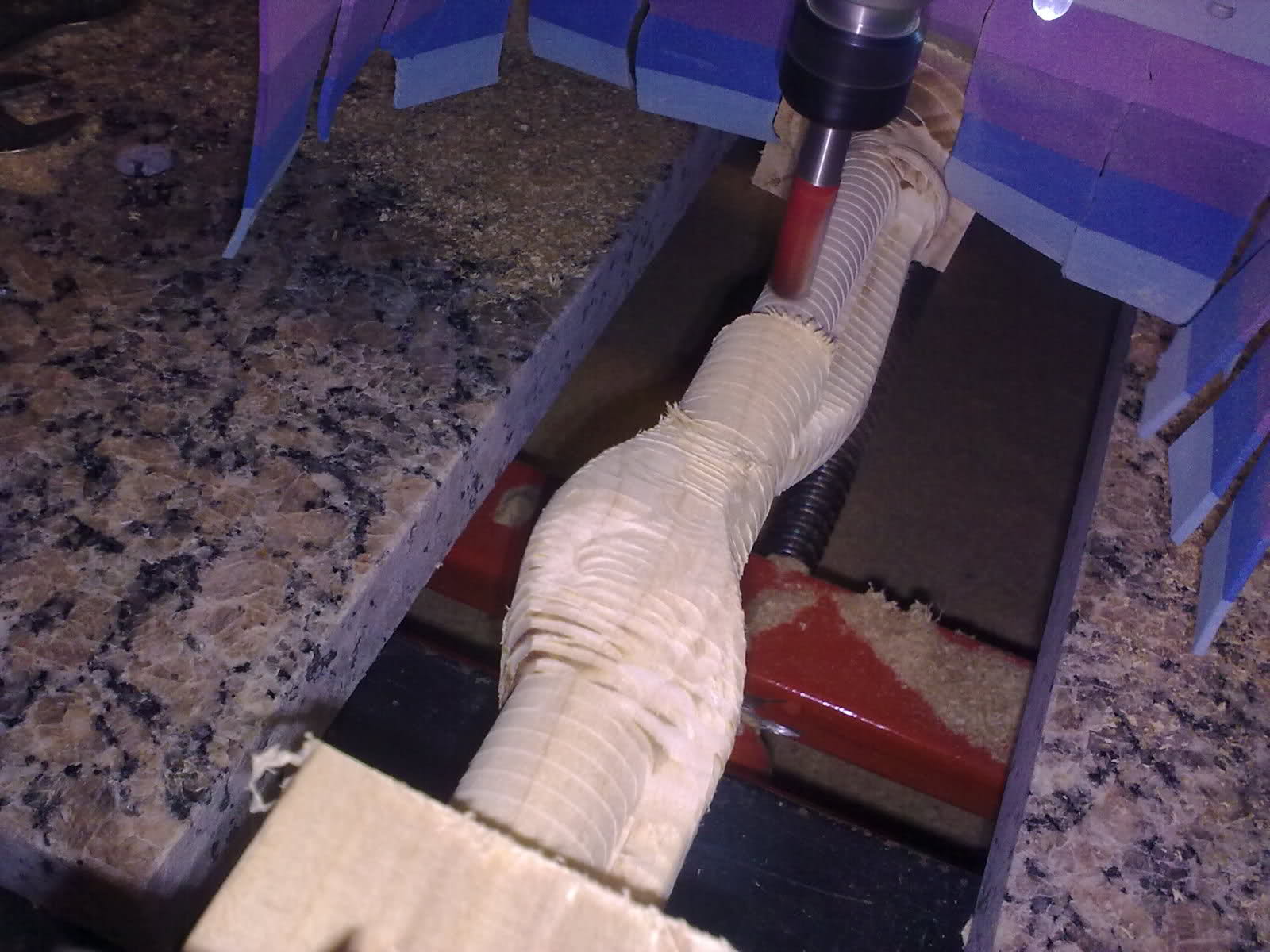

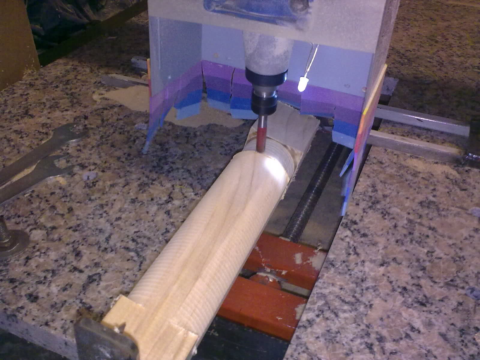

Y ahi arranque...

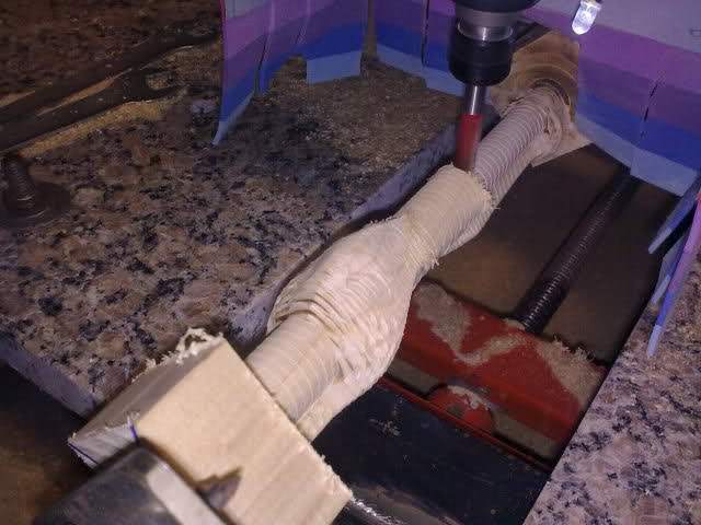

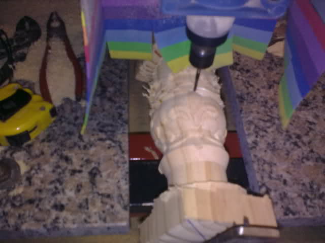

Fresa 5/16" (7.93mm)
Va tomando forma....
Y asi la dejo la ultima pasada

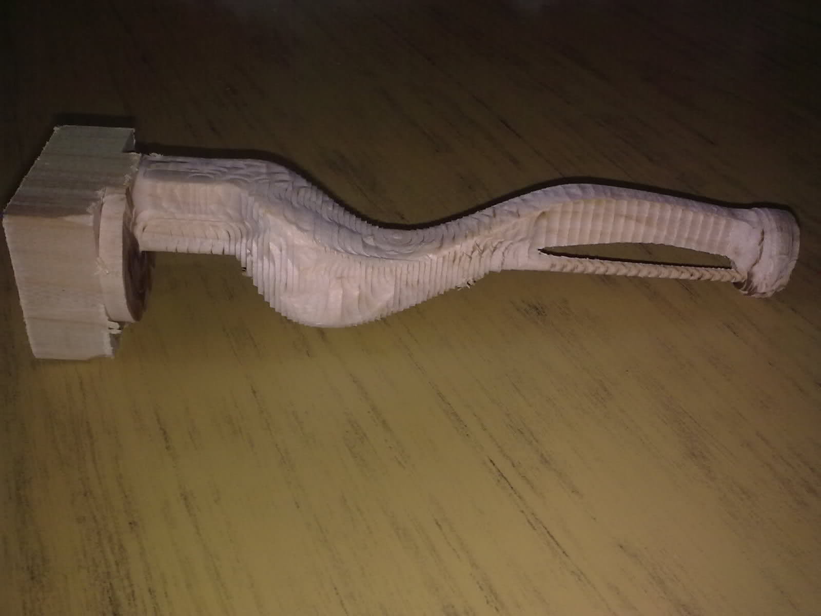

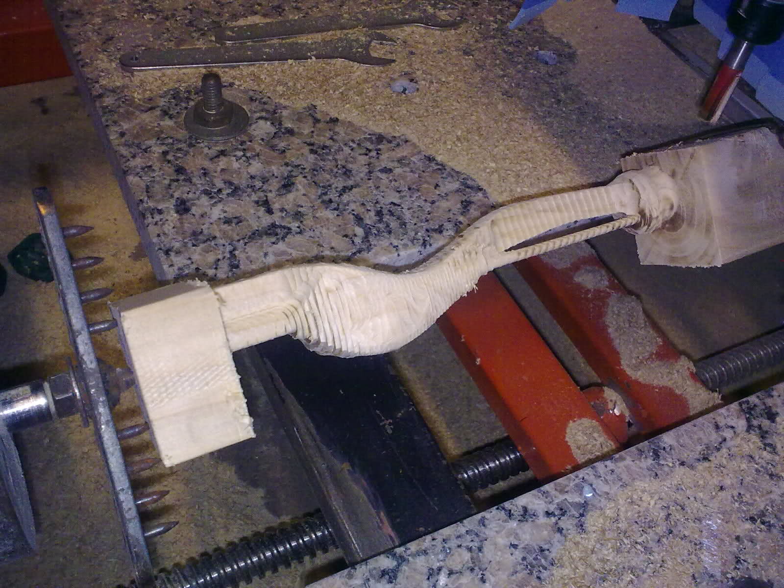

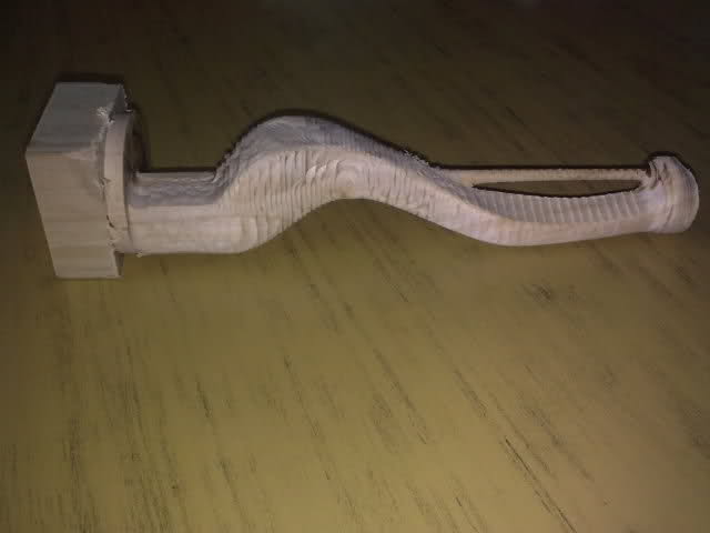

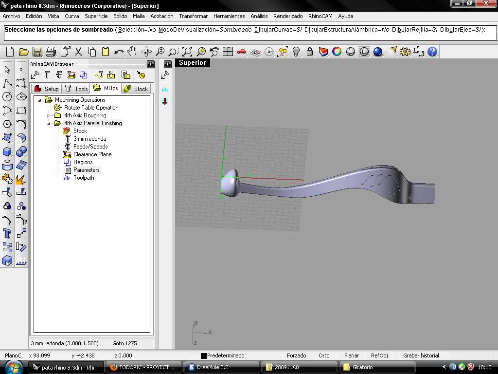

Bue, despues de todo esto faltaba darle el toque final con una fresa mas chica, ahi me mande la macana con el Cam y me corto la pata.
Asi quedo, sin la terminacion   :?
Bueno gente esto es todo, espero poder mostrarla terminada algun dia, mientras tanto seguire probando..

impresionante trabajo BaRuK... yo creo que con otra pasada, reemplazando la fresa por una para terminacion... quedaria de maravilla!..

muy buena!!!  :-/ :-/ :-/ casi lo tienes como dice nano, cambiando por una fresa mas chica y una pasada mas lenta te quedaba de lujo!

PD: Nutriax, yo el reductor tenia pensado en un principio poner el del limpiaparabrisas de un auto.
Como encontre este que es mas cojudo lo deje, pero para hacer cosas chicas creo que puede andar el del limpia.....
Otro por ahora no se me ocurre, de comprarlo no se cuanto saldria..

has probado a hacerle una segunda pasada rebajando la aproximacion del stock a 0. esta en global parameters, plunge re-roughing creo que se llamaba

Como dije mas arriba, yo me mande una macana con el CAM y no pude terminarla, porque me la corto, pero la segunda pasada iva con una fresa redonda de 3mm

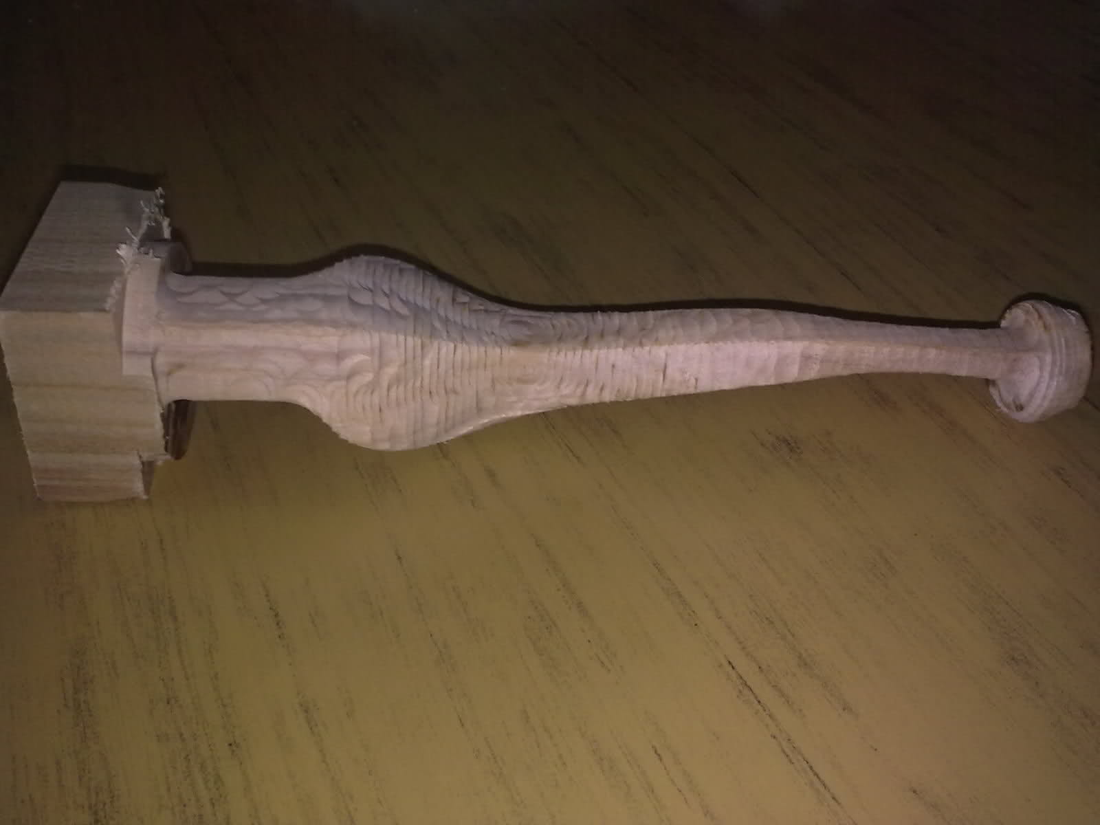

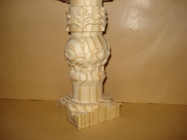

Bueno gente aca les traigo una segunda prueba con el eje giratorio.

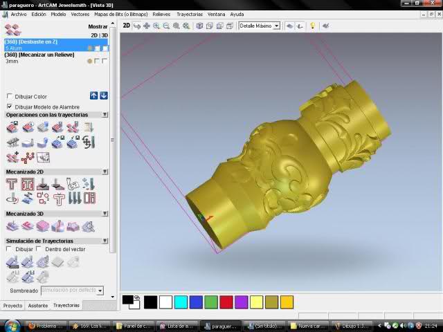

Esta vez hice el dibujo en artcam y no en rhino porke kreo tiene algun problema porke me corta la pata en cualkier lado.
El dibujo ke hice fue este:
Asi quedo en el 3D

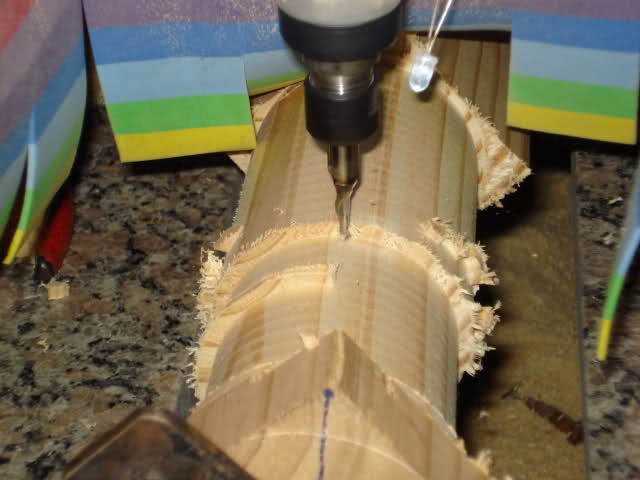

Y aca va el mecanizado, desbaste 5mm
Final 3mm
Asi quedo terminada:
Espero les guste

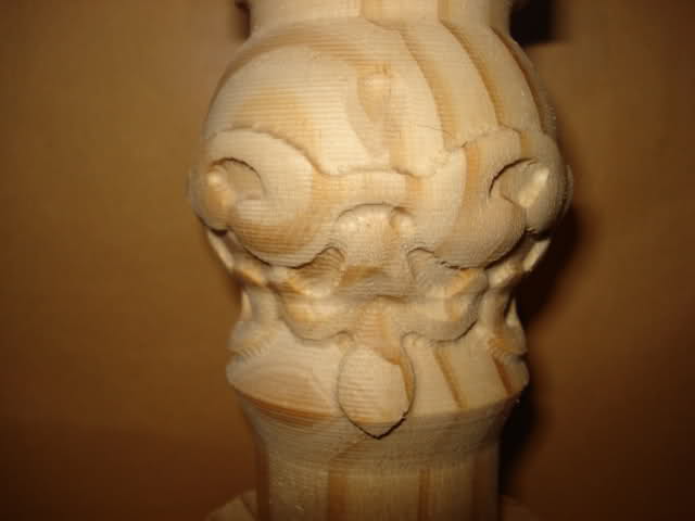

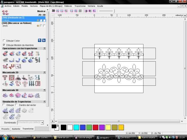

Hola Seba, te dejo una imagen de una "cabeza" que probe hacer con ArtCAM para un eje rotativo. Avisame y te la mando al mail asi podes probar hacerla, viendo esos trabajos me dieron ganas de armarme el mio jaja.
Saludos! :-/
PD: Este tipo de la imagen tiene tanto cabello como yo :mrgreen:
