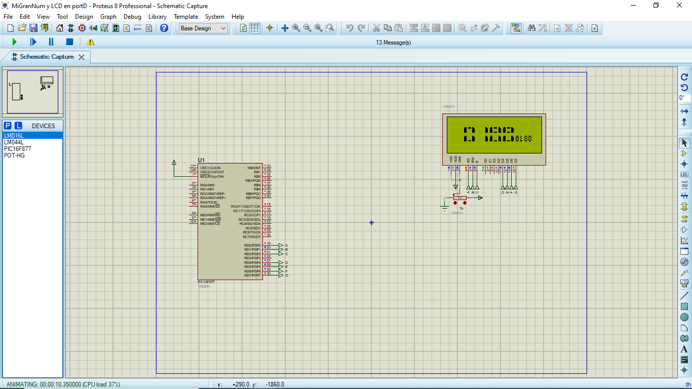

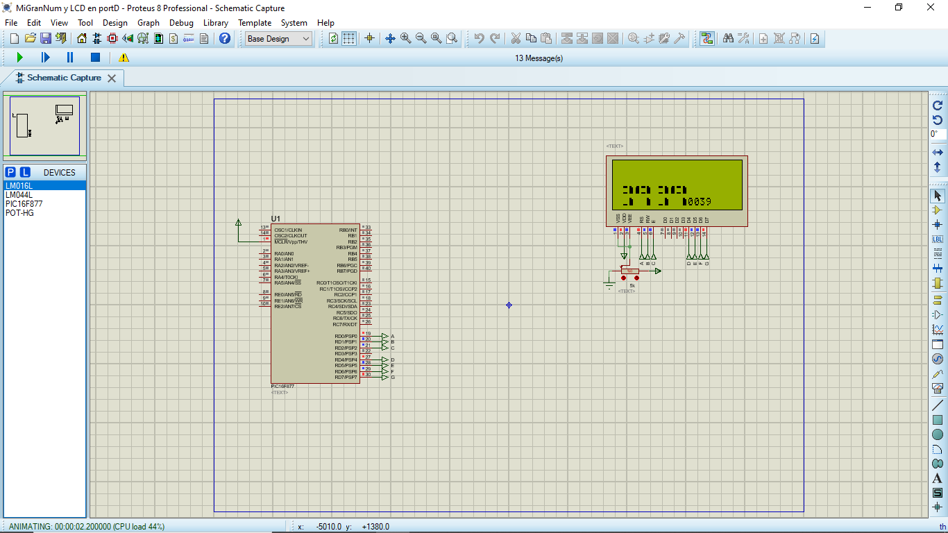

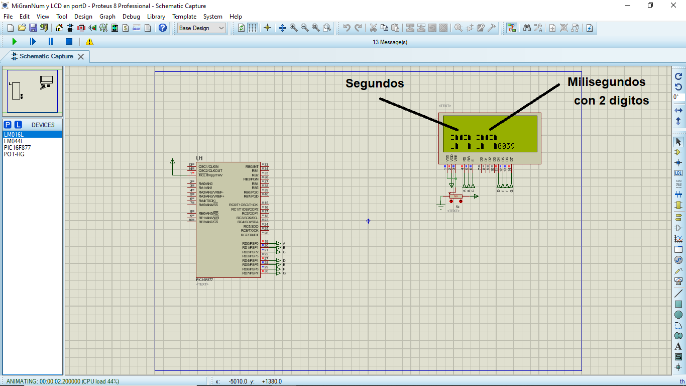

Hola a todos... Hoy modifique solo un poquito el código posteado para ponerlo sobre una lcd4x20 y se ve de maravilla.
Sin embargo quiero hacerlo como un cronometro por una necesidad propia, me gustaría que tuviera la siguiente presentación en la LCD ( 00:00 ) y así manejar un cronometro con el formato de ( mseg : seg ) pero encuentro complejo el lograrlo y por ello requiero de su ayuda y colaboración para lograrlo.
Pongo la librería NumGrand y agradezco su ayuda.

Dentro del While principal tengo esto:
Código: C#
  1. lcd_send_byte(0,1); delay_us(2);  //limpiar LCD - Necesario si
  2.          NumGran(Numero, 1, 3);
  3.          NumGran(Numero, 7, 3);
  4.          printf(lcd_putc,"%04lu",Numero);
Y los resultados son como los de la imagen en captura de pantalla, es decir, los (Seg : mSeg) corren al mismo tiempo los dos desde cero hasta 99.
Lo que realmente pretendo es al termino de los 99 mSeg inicien los segundos.
Algo asi: if(mSeg>99){ mSeg=0; Seg++}
Para que de esta manera se pueda hacer un cronometro.

Re:Ayuda con lcd
« Respuesta #74 en: 19 de Marzo de 2020, 09:02:09 »
y es obvio... ya que estas enviando siempre el mismo numero:
  1. NumGran(Numero, 1, 3);
  2.          NumGran(Numero, 7, 3);
Fuera asi:
  1. NumGran(Msegundos, 1, 3);
  2.          NumGran(Segundos, 7, 3);
Es otra cosa...
Ademas pretender que valla del 00 a 99 y lo puedas ver es otra cosa que no va a suceder, ya que los tiempos para manejar el LCD seguramente superen algunos milisegundos.
