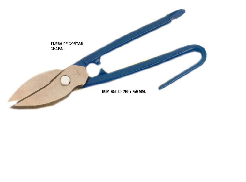

Cuales son? ... podrían subir una imagen por favor? no se si serán las que estoy pensando :)

las mias son parecidas a esta
pero como ya digo, la baquelita la estalla en el primer corte xD
por eso me hice un medio invento que lo quiero hacer bien con la dremel.
En un banco de tornillo he colocado el extensor de la dremel, y voy pasando las placas a modo de tabla de cortar. Pero como no tengo guia me salen doblados los cortes, pero ya he pensado en un prototipo para hacerlo bien :D

Esas tijeras son las mías.
