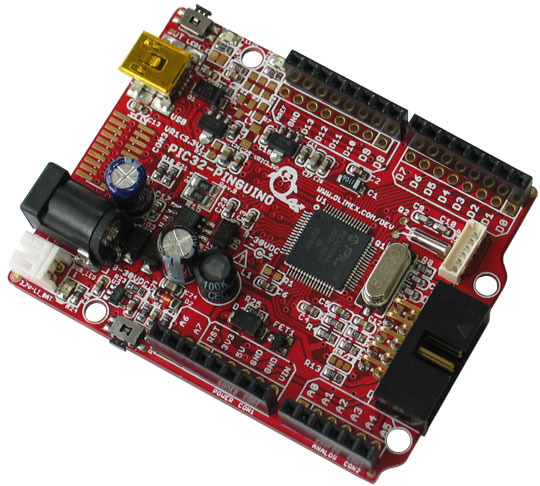

Una de las que más me gustan es esta:
ebay: Olimex PIC32-PINGUINO-OTG board with PIC32MX440
Olimex: PIC32 Pinguino

« Respuesta #53 en: 31 de Enero de 2013, 13:44:33 »
El problema de la placa anterior es que tiene muy pocos terminales accesibles.
