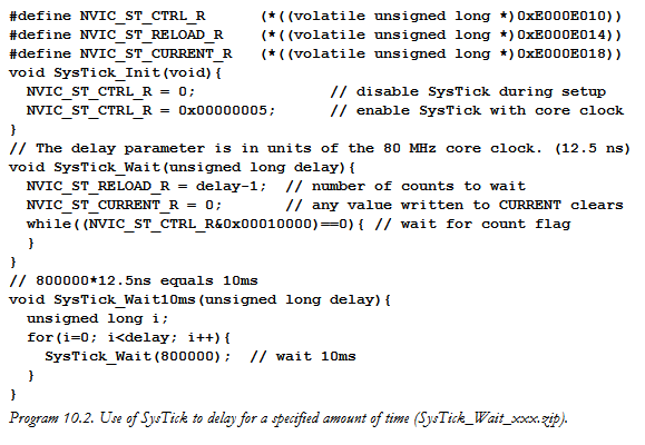

En el tema "C10 Finite State maquine" hay un quiz que me tiene descolocado, a ver si me podéis echar una mano.
SYSTICK_WAIT  (1 point possible)
Assume we are calling SysTick_Wait as defined in Program 10.2. The bus period is 12.5 ns (80 MHz). What is the longest delay in seconds that we can create by calling this function just once?
Teniendo en cuenta que el tipo de variable que se le pasa a SysTick_Wait es un unsigned long, estamos hablando de una variable de 32bits por tanto el mayor número que podemos obtener es 2^32 = 4294967296  con lo que el rango de valores es 0 a 4294967295.
Por tanto si cada sentencia consume 12.5ns y le pasamos el mayor número posible 12.5 * 10^(-9) * 4294967295 = 53.68 seg. Sin embargo el sistema me lo da como erróneo.
¿En qué me equivoco?

« Respuesta #89 en: 20 de Marzo de 2014, 20:49:36 »
El registo RELOAD del SysTick solo permite 24 bit, por lo que 2^24=16777216  y el delay máximo 12.5n*16777216=0.2097s
