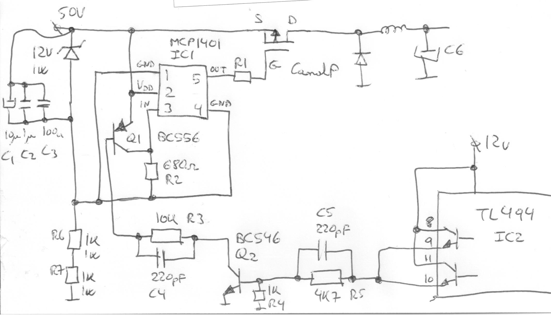

Me estoy dando cuenta que en el circuito que he propuesto, si lo controlo con un TL494, puedo sobrepasar los 40V que soporta el colector del mismo, cuando los transistores de salida del TL494 estén cortados, a través de Q1 y R4 le llegan 50v-0.7v al colector (pines 8 y 11 del TL494).
Una solución sería poner un zener en serie con R4, pero creo que esto hace más lenta la respuesta.
Saludos!!!

Creo que este circuito puede funcionar, he pedido unos samples a Microchip, cuando lo pruebe comento resultados:
(163.65 kB, 2136x1225 - visto 696 veces)
Saludos!!!
