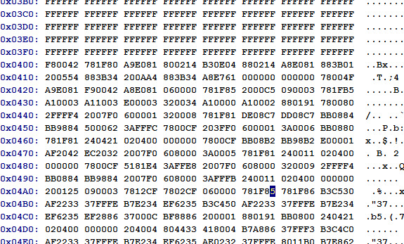

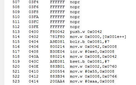

Alguna vez tuve un contacto con Python y me fascinó, pero nunca le he podido dedicar el tiempo suficiente como para entenderlo hasta el punto de sacarle todo el partido.
Me pasa algo raro con un HEX para 24F.
Tanto en el "Program Memory" del MPLAB
como en el winpic800 del maestro Sisco
veo que la primera dirección ocupada es la 0x400, lo cual coincide con lo que he expresado en el código fuente.
   #define LOADER_SIZE     0x07FF
   #define LOADER_END      0xC00
   #define LOADER_ADDR     (LOADER_END - LOADER_SIZE)
Sin embargo, en tu macro, la primera posición ocupada es la 0x800.
Creo que alguna vez me ha pasado algo así con los HEX de los 24F, y es que las direcciones de memoria son doble de grandes (por aquello de los 16 bits).
Dejo el HEX adjunto por si quieres bichearlo.

Claro, en la macro aparece la dirección 800h porque en el archivo *.hex aparece esto:
:080000009A0504000000000055
:100800004200F800801F780081E0A90014028000F7
:10081000040EB3001402880081E0A800013B8800A8
:1008200054052000343B8800A40A2000343B880093
Si separas las columnas para ver las direcciones más claro:
:08 0000 00 9A05040000000000 55
:10 0800 00 4200F800801F780081E0A90014028000 F7
:10 0810 00 040EB3001402880081E0A800013B8800 A8
:10 0820 00 54052000343B8800A40A2000343B8800 93
Verás que las direcciones comienzan en el byte 0x0800  (excepto 8 bytes que hay en la posición cero)
Puede que se deba a que el mplab y el winpic800 se refieren a words de 16 bits, como has comentado.
