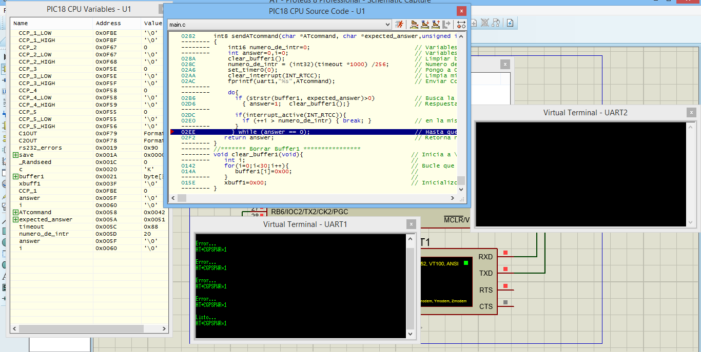

Aja así lo hago, he intento con otros valores... lo curioso es que si funciona y a la ves no...
cuando hago un debug, veo que  "i "no incrementa, y es como si no entrará a la interrupción.
pero, cuando lo corro de seguido si funciona,  como se muestra en la imagen, arroja el mensaje error si no se encuentra el dato esperado.
Bueno, igual así como esta me sirve, espero que tambien funcione en la practica... pero pienso que algo debe estar mal.
con 4M en el debug si muestra el incremento de "i"... pero solo si el proteus tiene 4M, entonces puede que sea problemas del simulador.
Muchas gracias.

Puede ser que que se reciba la respuesta antes del que entre a una interrupcion.
Podes fijarte en el registro del TMR0 si es que se rebalsa o no
Desconectado cvargcal
  • Mensajes: 166
Re: Funcion SendAT y confirmar respuesta
« Respuesta #22 en: 13 de Mayo de 2015, 01:46:12 »
según el debug, justo cuando llega algo  el timer0 se dispara... mmm es raro. pero bueno, almenos puedo obtener una respuesta... dejaré así.
