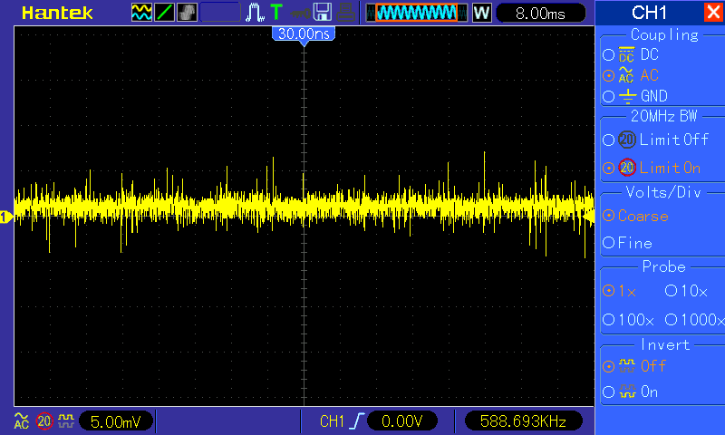

Hice otra prueba, alimenté el relé con el esquemilla con 12Vac, y le puse en los contactos del relé una carga de 2A, he medido el voltaje en los contactos y no se aprecia que en algún momento aumente la caida de voltaje por aumentar la resistencia del contacto al estar menos prietos por la fuerza del electroimán, no sé si será esta la forma de medirlo.

No creo que cambie la resistencia, una ves pegado pegados estan. Lo que si vi es que hay una tension bastante variable a la entrada, y tenes que tener en cuenta que tenes distintas tensiones en el rele, una para pegarlo y otra para mantenerlo pegado (Si en algun momento la señal de entrada se pone a 0 un ratito que ocurriria? ). Y deberias estar conciente de esto. Sigo pensando un micro de 8 pines te hubiera solucionado la vida y por mucho, tal cual dijo Chaly. Pero si tu idea era meterte en la rama analogica entonces adelante.
