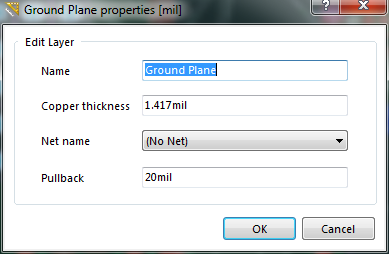

Ok, ahí le hice doble click sobre la capa GrounPlane y me apareció esto:
(21.98 kB, 389x254 - visto 542 veces)
ahí eligo GND y ese layer completo es GND y se han conectado las vias a ese plano. Hasta ahí perfecto.
Ahora, como hago en la capa Power Plane (la 3er capa) para que tome 5V y 3.3V? Ruteo a mano los 5V (que son pocos puntos) y dejo la capa en 3.3V?

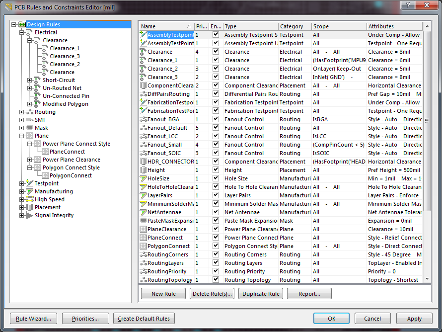

Acá se ve que hay diferencias entre Polygon Pour y Polygon Plane:
(98.25 kB, 890x668 - visto 513 veces)
En las rules las toma como cosas distintas. Por lo que veo no se puede insertar un Polygon Plane, el polygon plane es directamente una de las capas, configuradas como polygon plane en el stack manager (Internal Plane). Entendí bien ahora?

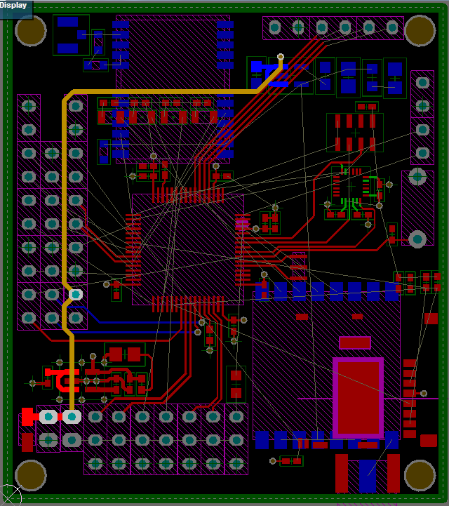

Mirá como es la pista de 5V (en veige o amarillito)
(73.86 kB, 640x721 - visto 506 veces)
Me conviene rutearla a mano, verdad? no poner un poligono para esa net. Luego para 3.3V si pongo un poligono que cubra toda esa capa...
Saludos y gracias!
Desconectado MerLiNz
  • Mensajes: 2463
Re:Que señales poner en cada una de las 4 capas?
« Respuesta #22 en: 10 de Diciembre de 2015, 08:46:09 »
yo no le pondria nada mas que ese ruteo.
Por cierto, recomiendan poner la gnd despues de la primera capa, osea, top-gnd-vcc-bot, desconozco el motivo, pero en todos sitios lo he visto asi puesto.
« Respuesta #23 en: 10 de Diciembre de 2015, 09:09:00 »
Perfecto, así lo tengo.
Una más, el tipo de conexion entre el GroundPlane (la capa número 2) y las vías, las hago Direct Conect. No tiene sentido conectarlas en 2 o 4 puntos. No?
Saludos y gracias!

« Respuesta #24 en: 10 de Diciembre de 2015, 09:20:52 »
Yo lo suelo hacer todo siempre direct-connect: disipa mejor. Otra cosa es que cuesta más de soldar los pads.

« Respuesta #25 en: 10 de Diciembre de 2015, 10:41:55 »
si, direct connect a los planos es lo ideal, eso si, como dice manwenwe es jodido soldar los pads, tienes que mantener mas tiempo el soldador
