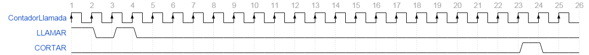

Espero que se entienda mejor con esta imagen que es lo que hago:
(12.13 kB, 1160x110 - visto 376 veces)
Arriba puse lo que es "contador LLamada" y con las flechas para arriba cuando es que suma. Por eso comienza de 1.
Si observas mi idea es que cuando esta en 1 y en 3 se de un pulso en LLAMADA, esto por que el primer pulso es para entrar a los telefonos que se llamaron ultimos, y el otro pulso es para realizar la llamada. Luego espera 20 interrupciones mas ( hasta llegar al 23 - 10 segundos ) y procede a dar un pulso de cortar.
Quedan 2 formas de agregar mas llamadas. La primera es agregar mas condiciones. Como ves puede que complique un poco las cosas.

  43.                         output_low(COLGAR);
  44.                 }
  45.         }
Desconectado nuevo mundo
  • Mensajes: 108
Re:lecturas y salidas (digitales y analogicas) en lengua c para pic
« Respuesta #119 en: 03 de Mayo de 2016, 23:15:41 »
solo llama las tres beses de hay nada ya vi que no te puedo enviar nada esta desactivado jejeje me lo mande yo mismo por error saludos
« Última modificación: 04 de Mayo de 2016, 01:31:01 por nuevo mundo »
