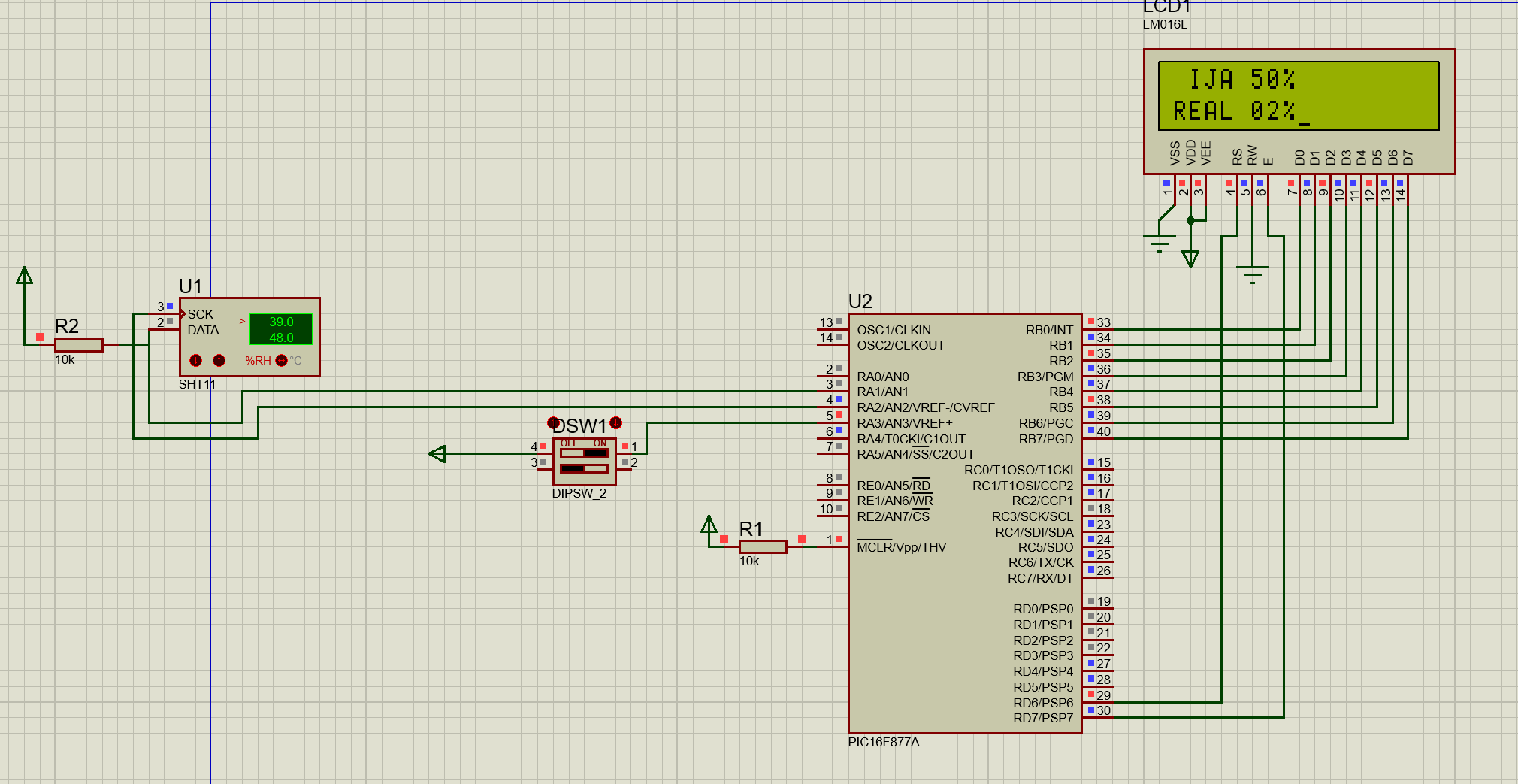

no lo consigo.
El programa lo estoy comprobando con proteus para 20mhz y 4mhz. ¿se puede probar con él, no? ¿El sht11 de proteus tiene el mismo comportamiento que en la realidad?
Si alguien le pudiera echar un vistazo a mi programa adjuntado para un pic a 20mhz, concretamente a las rutinas del sht11 (Subrutina de mandar comando y leer dato) porque en alguna tontería estoy metiendo la pata.
Leyendo el datasheet parece que esta bien programado, pero no funciona, no se donde esta el error o errores.
muchas gracias

Por favor, echarme una mano que soy incapaz de hacer que funcione. Y lo tengo que entregar ya.
Ya se que es mucho pedir, pero es que estoy en un aprieto.
Me podrías decir si esta rutina esta bien para mandar un comando, porque proteus me está diciendo que el comando que llega al sht11 no se puede implementar o está reserbado:

Re:pic reloj
« Respuesta #26 en: 13 de Octubre de 2016, 15:42:53 »
La rutina es correcta.
En donde encuentro un detalle es en la rutina de lectura, ya que cuando ya estas leyendo el low_byte, envias un ACK, entonces el sensor continua esperando pulsos del clock para enviarte el CRC. Lo que debes hacer es enviar un NoACK, es decir enviar un 1 en lugar de un 0. Pero solo en el low-byte, el high_byte esta correcto.

Re:pic reloj
« Respuesta #28 en: 13 de Octubre de 2016, 18:19:04 »
Lo que puedo ver es que no tienes ni idea de como es que trabaja el sensor SHT11 y por ende no sabes utilizar la librería y mucho menos detectar si hay errores en esta.
En una mirada rapida encontré otro problema, que son los valores para ejecutar los comandos de lectura de temperatura y el soft reset.

      call   adqtime      ;   espera que pase el tiempo de adquisicion
      call   read
      call   CalcRH      ;   Calcula %RH y ajusta linealidad, vuelve con el valor en RH
      return
Ese comando (en rojo) esta mal, segun el datasheet el comando debe ser: b'00000011'
La informacion de los comandos esta en la pagina 6 de datasheet y como bien dijo KILLERJC no te has tomado la molestia de leer el datasheet.
Si no usas los datasheets (hojas de datos) de un circuito integrado, cualquiera que sea este, nunca podras implementar una rutina y siquiera evaluar, verificar o modificar una existente.
Es una lastima que hayas ignorado todos los consejos que aqui se te han dado, esperando que alguien te resulva el problema. Esto me ha tomado solamente 5 minutos y todo leyendo tu codigo y principalmente leyendo el datasheet del sensor.
Buena suerte en tu proyecto.

Los Datasheet después de que me los mencionara KILLERJC los mire, y las rutinas que encontré en Internet las fui comprobando con el datasheet.
El comando de la temperatura estaba mal porque todavía no me he metido con ella, ya que no consigo que primero me mida la humedad. Es verdad que la de reset estaba mal, ha sido un fallo al copiar el comando del datasheet.
creo que la rutina de mandar comando ya la tengo bien. Lo que creo que estaba mal es que hay que dejar SKC en alto antes de iniciar la transmisión, cuando he cambiado eso proteus ha dejado de mandar mensajes de comando reservado.
Ahora me falta la de lectura.
Adjunto el programa completo, por si tenéis un rato y me podéis ayudar a encontrar el error o errores.
Muchas gracias por haberme mirado el código.
