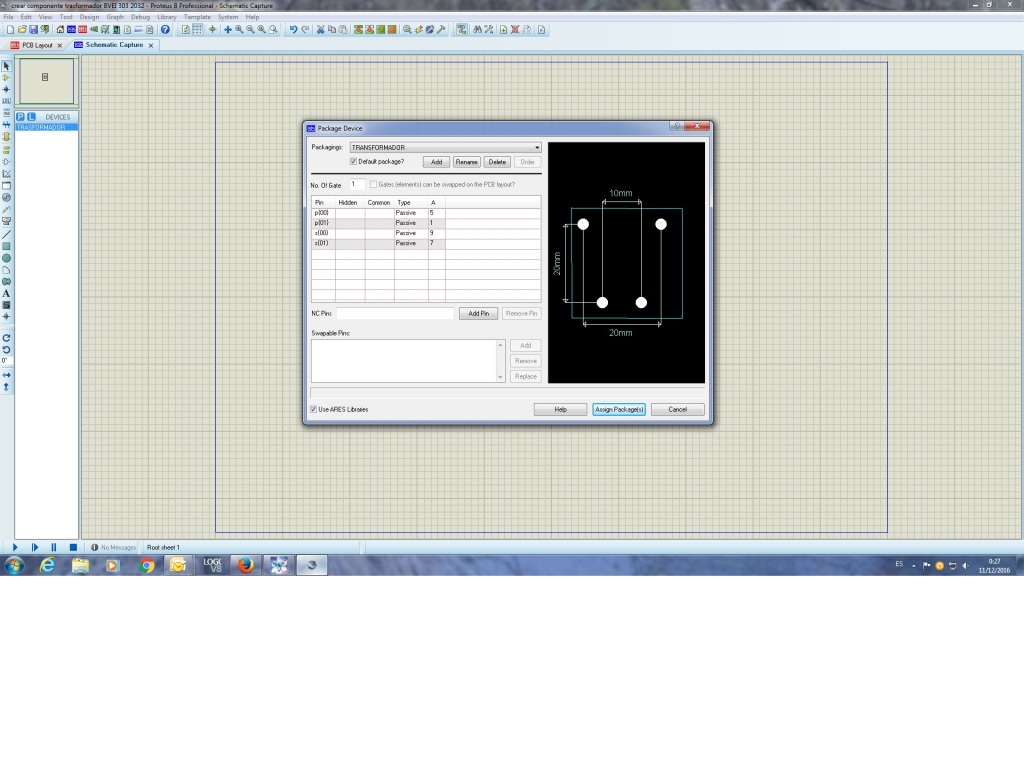

He tenido que crear un componente en proteus para realizar una pequeña placa, se trata de un simple trasformador de 4 patas, he realizado el diseño en ares y despues creado el dibulo en isis y al guardarlo en la libreria he asociado al dibujo el footprint con sus respectivos pines, el problema que me encuentro es al realizar el esquema en isis y pasarlo a ares me aparecen unidos los pines del trasformador( dos a dos) como si les realizara una uniòn en isis pero no estàn, y al realizar en ruteo se unen los pines con pistas, si realizo el ruteo manual pues me da dos errores ya que entiende que faltan esas conexiones.
Le he dado mil vueltas y nada no hay manera de que desaparezcan esas conexiones.
Alguien me puede hechar una mano?

¿Creaste desde cero el componente o lo adaptaste desde otro?. Si es lo segundo, asegurate de que los pines que se te unen en el tuyo, no lo esten en el original.
Si fuese lo primero, asegurate de no haber realizado doble definicion de los pines, que llevaria a ese "cruce" o union entre pines.

Hola Acoran Tf, gracias por tu pronta respuesta, el componente lo he realizado desde cero pero no se como puedo verificar lo que me indicas de la doble definición, perdona por no enterder bien lo que me indicas pero llevo poco tiempo con proteus, te dejo un pantallazo del package device del componente para que veas como estan los pines distribuidos,ya que no se si estan correctos, yo los he numerado cuando creé el componente en ares y luego cuando he hecho e dibujo en isis pues le he puesto un número igual al de ares y un nombre que son las "S" de secunadario y "P" de primario y nada más.

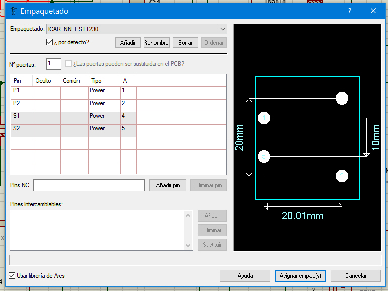

Te adjunto el recorte de proyecto con el encapsulado.
Importarlo en tu diseño y ya está.

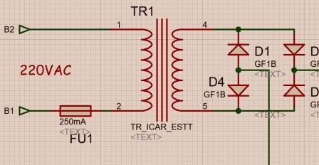

« Respuesta #4 en: 24 de Febrero de 2017, 13:13:38 »
