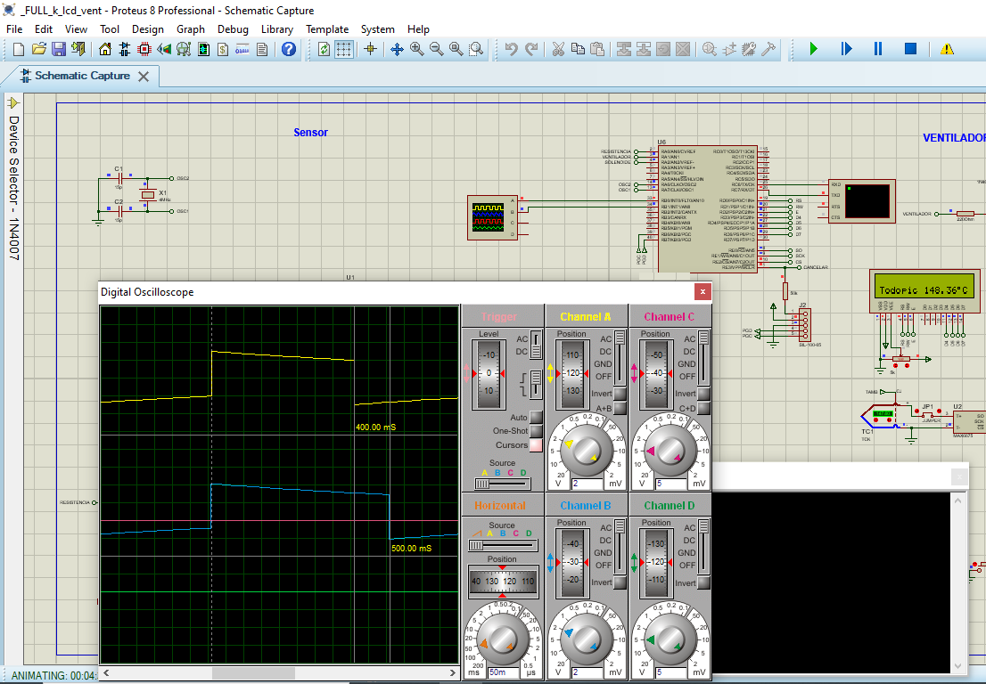

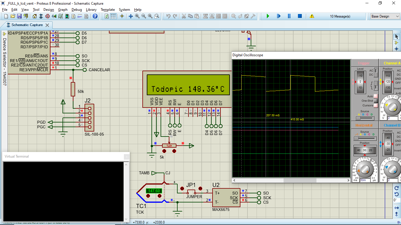

En la imagen del proteus se muestra el tiempo de los 200 ms del timer0 obtenida con un output_toggle(pin_b0); del pin_b0.
Ahora tengo una pregunta... veo que ¿si dentro del ciclo infinito while (true) { genero alguna demora con delay_ms(); ese delay_ms(x); esos X tiempo se suma a los 200 ms del timer0, eso por que?. Si supuestamente esos 200ms del timer0 son continuos y fijos.
Ahora también lo probé físico y funciona!!.

« Respuesta #24 en: 22 de Enero de 2021, 02:57:59 »
KillerJC, así como mencionas queda mejor.
Creo que así queda mejor por que realiza independientemente el proceso del MAX6675. Se puede verificar que los 400ms del sensor son tiempor constantes aunque haya retardo de 500ms en el while (true).
Código: C++
  1. void do_everything(void);
  2.
  3.          volatile int8 tcState;
  4.          float resultado = 0;
  5.
  6.          #INT_TIMER0
  7.          void intetTm0(void)
  8.          {
  9.          set_timer0(3036);
  10.          do_everything();
  11.          }
  12.
  13.          void do_everything(void)
  14.          {
  15.          if(!tcState){
  16.          init_TC(); output_toggle(pin_b0);
  17.          tcState = 1;
  18.          } else {
  19.          tcState = 0;
  20.          }
  21.          }
  22.
  23.          void main()
  24.          {
  25.          lcd_init();
  26.          setup_timer_0(RTCC_INTERNAL|RTCC_DIV_16);
  27.          set_timer0(3036);
  28.          enable_interrupts(INT_TIMER0);
  29.          enable_interrupts(global);                                                       //Activamos las interrupciones globales
  30.
  31.          while(true){
  32.          resultado = toFloat_TC(sortout(read_TC()));
  33.          lcd_gotoxy(1,2); printf(lcd_putc,"Todopic %3.2f%cC ",resultado,0xDF); // No es necesario imprimir todo, podes solo imprimir el numero
  34.          output_high(pin_b1); delay_ms(500);
  35.          output_low(pin_b1);  delay_ms(500);
  36.          }
  37.          }
Si coloco:
Código: C++
  1. resultado = toFloat_TC(sortout(read_TC()));
  2.          lcd_gotoxy(1,2); printf(lcd_putc,"Todopic %3.2f%cC ",resultado,0xDF); // No es necesario imprimir todo, podes solo imprimir el numero
dentro de la función void do_everything(void) me marca unos warning que dicen... >>> Warning 216  Interrupts disabled during call to prevent re-entrancy:  (@delay_ms1).
Por eso creu que es mejor sacarlo de ahi y colocarlo en el while(true), ya que ahi esta libre de Warning.
KillerJC
Así como esta el código, cada 400ms tendrías una conversión, si lo queres cada 200ms hay que modificar un poco el código.
Mencionaste de esos 400ms que ahora los vemos en el proteus; y mencionas también que se pueden reducir a 200ms, como se haria eso?...
En la imagen los 400ms del sensor y los 500ms de un led parpadeante
« Última modificación: 22 de Enero de 2021, 03:00:52 por Ruco »

Re:Libreria para Max6675 en CCS
« Respuesta #27 en: 22 de Enero de 2021, 12:34:14 »
Usalo asi y ahora si queres pone el ouput_toggle en esa función, de esa forma vas a ver el tiempo que tarda cada cosa.
  1. #INT_TIMER0
  2.          void intetTm0(void)
  3.          {
  4.          output_toggle(pin_b0);
  5.          do_everything();
  6.          set_timer0(3036);
  7.          clear_interrupt(INT_TIMER0);
  8.          }
Entonces cambia cada vez que entra.. De esa forma podes ver el tiempo...
Si lo del LCD mas todo lo demas no supera los 200ms, podes mover el set_timer antes del do_everything.
PD:
Si por las dudas... ya que odio que los compiladores te agreguen cosas por ellos solos... si no te funciona, activa las interrupciones tambien LUEGO del clear_interrupt. (solo activa la del timer 0)
Desconectado Ruco
