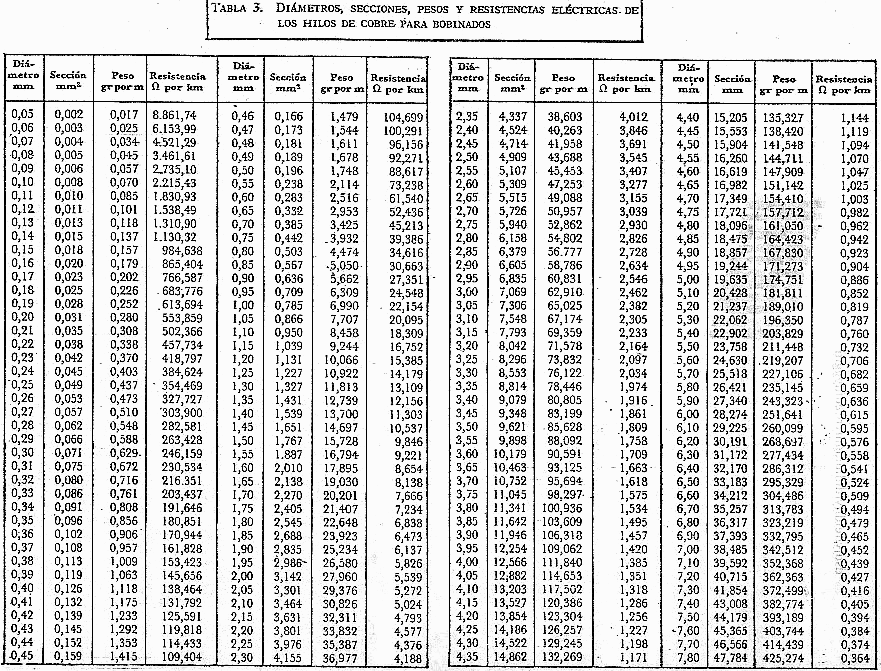

Hola gente, acá un pequeño aporte de mi parte.
En la imagen se ven los diámetros estandares comerciales de los alambres de cobres que existen para bobinados de motores y transformadores de 50/60Hz, pero como el cobre es lo mismo para bobinas y transformadores de alta frecuencia, pues:
https://drive.google.com/open?id=1e9P6OIrgpYub0Srz2PF4ZT5nk9Lw7ApO
Como se puede apreciar, en la lista están los los distintos diámetros con los datos de sección en mm2, pesos en gramos por metro de alambre y resistencia en ohms por kilometro.
Espero sea de ayuda.
Pda. Tuve que subirlo a google drive porque el foro no me permitía el tamaño de archivo, quien no lo pueda descargar me avisa.
Re:Diseño de inductancias y transformadores
« Respuesta #17 en: 24 de Febrero de 2018, 05:32:56 »
Gracias Carlos, adjunto la imagen con colores reducidos para que quepa.
(189.02 kB, 881x671 - visto 36680 veces)

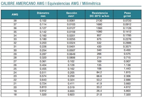

También suele ser útil tener una tabla de conversión de calibres AWG:
(70.79 kB, 485x338 - visto 7593 veces)
