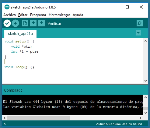

De igual forma lo siguiente es válido en C
  1. void *ptr;
  2. int *i = ptr;
pero para que pueda compilar en C++ requieres hacerlo de la siguiente forma
  1. void *ptr;
  2. int *i = (int *)ptr;
Si no obtienes un error
Depende de las opciones del compilador. Si no haces una compilación estricta no da error:
(15.71 kB, 493x422 - visto 1621 veces)
Los demás son ejemplos de C++ que no se compilan en C y en eso estoy de acuerdo desde el principio porque todos los añadidos y todos los extras que tiene C++ no compilarán en C.
A efectos prácticos, que es lo que le interesa a Loudness, todos los programas en C se pueden compilar con un compilador de C++ como el de Arduino.
Y el compilador C++ de Arduino es uno de los mejores que existen, es un port de GCC, el compilador estandar de GNU/Linux.

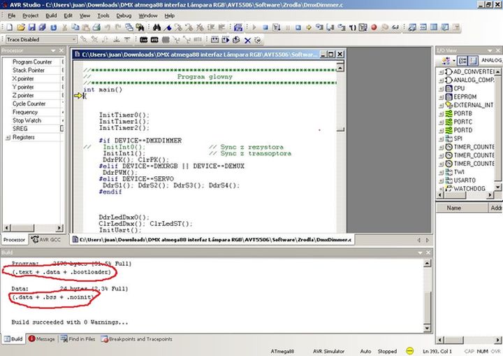

Hola ., y perdonen si "meto la cuhara donde no debo"
Yo uso avr ., desde que empece con los micros ., ASM intente aprenderlo ., pero "no doy pie con bola" ., el consultante pregunta si se puede pasar de lenguaje C++ a ASM ., para grabar un arduino
Si bien el compilador acepta librerias con extencion .C (las redefiniciones para que funcione en C++  o .CPP tiene que estar en una libreria .H) ., y tambien acepta librerias .S (ASM)
Pero aca no es el problema del lenguaje ., sino si el arduino acepta que sea de otra manera (y es lo que no seme entendio)
Si yo quisiera grabar una compilacion ( C o ASM) ., en un arduino ., no me deja marca error
Y es a eso alo que me refiero ., cualquiera de las compilaciones anteriores ya tiene el "BOOTLADER" incomporado ., y el arduino lo agrega al momento de grabarlo
Si alguno piensa que se puede grabar con otro grbador por los terminales ISP ., veran que no los deja
La proteccion logica delos FUSEBIT ., (que se graban aparte en los ATMEGA., no es igual que los PIC)
La unica manera de solucionar esto es acceder desde el compilador en la plataforma arduino y cambiarlo desde alii (fusebit)
Entonces si podemos grabar deslos terminales ISP como si fuera cualquier micro
Yo creo que la confucion se da por el tema de los lenguajes ., pero aparte de eso ., esta la limitacion que impone el propio arduino par su programacion
Si el consultante quiere compilar en ASM ., puede hacerlo ., pero sobre un micro "virgen" o bien borrar el arduino y dejarlo con la configuracion igual a uno virgen
De otra manera ., dudo que pueda hacerlo
Pero te desvías del estándar y es porque el compilador lo permite, pero no existe la certeza que con otros compiladores lo puedas hacer.
Lo que hace Arduino es que al compilador le agregan la opción -fpermissive, y como tiene una mezcla de liberías en C y en C++ usa tanto avr-gcc como avr-g++ al compilar las fuentes.
Es decir, todo lo que tenga terminación .cpp lo va a compilar a código objeto (.o) con avr-g++ y todos las fuentes que terminen con .c lo va a compilar a código objeto (.o) con avr-gcc y al finalizar los va a enlazar todos con avr-gcc.
Entonces, realmente no puedes decir que estás aprendiendo C y tampoco C++, estás aprendiendo un tipo de Frankenstein, porque si fuera completamente C++, no tendrías que hacer

Si bien dice que quiere aprender C ., ese no es el problema
como bien explica quiere usar la plataforma arduino para cargar compilaciones en ASM
Como dije antes .,  arduino no lo permite (aparte de tener el FUSEBIT del ISP desabilitado)
Pero si  queremos grabar una complacion ditinta a C++ ya sea ASM o C tambien no largaria error
A menos que borramos el chip y dejaramos los fusebit de fabrica ., por el simple hecho de que cuando el compilador arduino ., compila el sketch se agrega el BOOTLADER
De la misma manera lo hace el compilador en otro lenguaje (C o ASM es igual )
(68.98 kB, 720x509 - visto 1480 veces)
O sea que al momento de grabar ., nos esta grabando DOS BOOTLADER ., y alli marca error
Y si alguno piensa que no es asi ., fijencen que pines usas la interfaz arduino para grabar el atmega328p (por ejemplo)
No es solamente una cuestion de lenguaje ., sino tambien el modo en que lo hace ., y alli solo acepta C++ ., y no otro lenguaje

El problema es que inicialmente quería saber si podía obtener el ASM de un sketch, y por lo tanto también programar una placa de Arduino en ASM. Lo cual es totalmente posible
No requiere borrar el bootloader del arduino ni resetearlo.
avrdude puede usar el bootloader de arduino como protocolo para subir cualquier binario generado, ya sea con el IDE de Arduino o sin el IDE de Arduino. No importa si lo haces en C o ASM. Lo he hecho en varias oportunidades.
Se hace con la siguiente instrucción:
avrdude -F -V -c arduino -p ATMEGA328P -P /dev/ttyUSB0 -b 57600 -U flash:w:programa.hex
También arduino no agrega a tu sketch el bootloader. Con eso se eliminaría el objetivo pricipal del bootloader, además de que se tendría que sobreescribir el mismo cada vez que se suba un nuevo programa.
El bootloader puede estar hecho en C, pero le puedes subir programas hechos en ASM, C, C++, Pascal o cualquier otro que pueda generar código máquina para el microcontrolador. No importa como obtuviste el programa.hex, lo que importa es que el contenido tenga instrucciones válidas para la arquitectura del microcontrolador.
PD: También agregó que hiciéramos  comentarios y reprimendas, ergo, no nos estamos desviando del tema  :lol:
