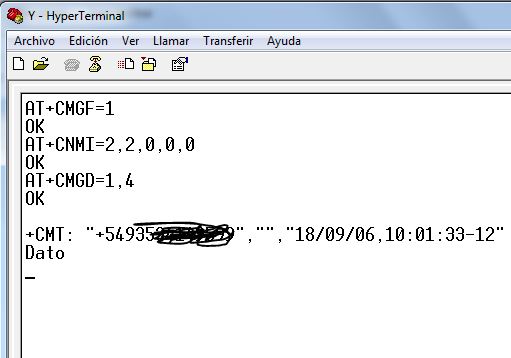

Hola.. retome con el proyecto, conecte el modulo a HyperTerminal y cuando llega un sms el modulo manda por puerte serie esto:
+CMT: "+5493534xxxxxx","","18/09/01,19:14:34-12"
Prueba
lo estoy haciendo por interrupcion y cuando llega el sms al puerto UART lo almaceno en un buffer. lo que no sabria es en que posicion del buffer comienza el cuerpo del sms.

A estar completo te referís a que el string que tiene que tener la cantidad de caracteres que le declaro ? porque ese es el motivo por el cual no puedo hacerlo por ubicación en el string, porque no logro saber cual es la longitud del string, sabiendo que el modulo de devuelve esto. ->
Dato
Si si.. la palabra Dato, va a estar una sola vez en el string.

porque decis que me puede llegar otro tipos caracteres erróneos, el modulo no manda bien la información, las veces que lo probé en el hyperterminal, me envía bien la informacion.
Desconectado martinchd
  • Mensajes: 78
Re:Recibir SMS con PIC16f877A y SIM800L
« Respuesta #44 en: 06 de Septiembre de 2018, 10:15:07 »
Debo tener algún problema en la recepción de la información, proveniente de modulo, porque trato de imprimir el buffer para ver que me llega y no me imprime nada.
