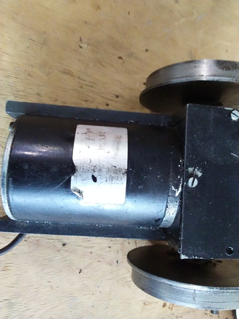

Estoy siguiendo el hilo nomas, lei esto:
lo unico que se puede leer es 24v y mas nada, lo demas esta pintado,
En el motor? Podrias poner una imagen.

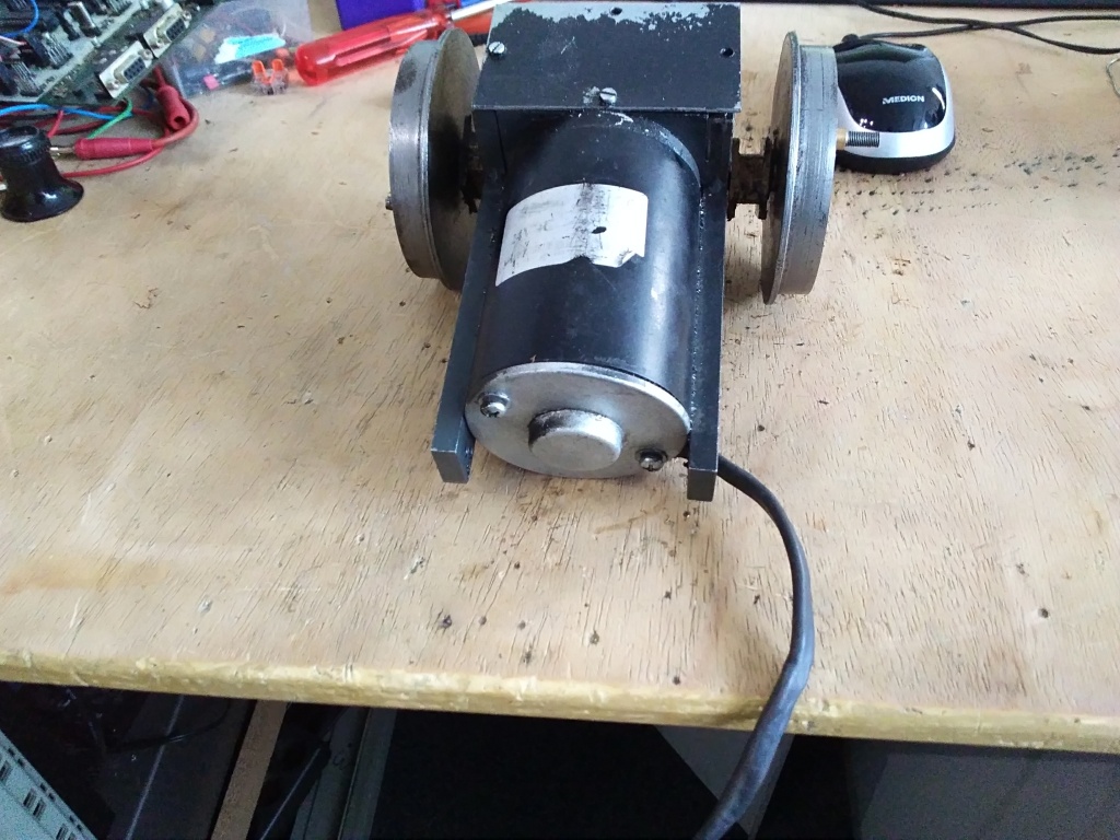

« Respuesta #34 en: 27 de Agosto de 2018, 11:48:51 »
aqui subo imagen de uno de los motores, al unico que se puede ver la etiqueta,
Picuino , cuando tenga los modulos montados probare el motor , de momento no puedo hacer nada, ya que he hecho un pedido.

No puedo ver nada de la etiqueta, pero tampoco hay que preocuparse mucho por eso. Medir los parámetros de un motor no es demasiado difícil. Todos los motores pequeños con los que he trabajado he tenido que hacerles ensayos para medir sus parámetros porque no disponía de datos o no eran fiables y se pueden medir fácilmente con precisión.
