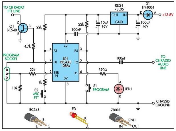

Hola amigos,ante todo decir que soy novato en estos temas.Bien tengo un programador K150 al cual quiero grabar un archivo Hex en un picaxe-08m pero no se como pasarlo,que software utilizar.Adjunto el archivo al cual me refiero por si alguno me puede hacer el favor de convertirlo.

Hola Fer_taca quizas me estoy liando que como digo estoy pez en esto,tengo en mente hacer un roger beep para una emisora civil vi este esquema que lleva un picaxe,creo que la solucion seria utilizar dicho software de picaxe y grabarlo tal cual esta el bas,tu me diras si es lo mas conveniente,creo que el K150 con su software original no me vale para grabar el picaxe.Si me puedes aconsejas que programador para dicho pic puedo adquirir pues de esto ni idea,en cambio hacer el pcb de dicho esquema si se me da mejor.
  P.D aunque estoy encontre que dicho picaxe tiene un equivalente que seria PIC12F683,entonces di un paso mas pues de este pic tengo varios en casa.Ahora lo de compilar para pasarlo a hex ni idea.Si me dices de alguno me pongo manos a la obra.

Huye como de la peste de sistemas propietarios como el PICAXE ese que no es más que un PIC con un bootloader, pero con un precio 10 veces superior al de un PIC.
¿ Quieres hacerte un Roger beep con un micro ?, en internet hay tropecientos mil esquemas con el HEX listo para programarlo. Ejemplo, este, que SI lo puedes grabar directamente con tu programador.
http://www.i1wqrlinkradio.com/antype/ch56/chiave32.htm

Hola planeta9999,si vi unos cuantos menos problemáticos y con el hex listo,pero me gusto este como bien dices mas caro y para lo que entiendo yo de programacion,que es nula totalmente,el motivo es por que tiene 10 tonos seleccionables y no el tipico beep y veo que el bas es como basic o lo es,en un momento dado cambiar los numeritos y probar si cambia de tonos cuando me aburra de ellos.
