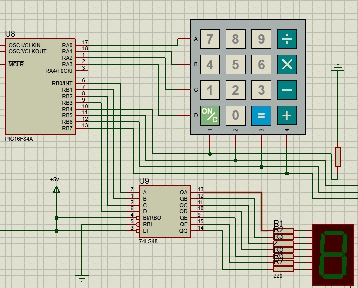

Ok aqui vamos:
Es un programa para detectar que tecla se a presionado en el teclado matricial, basicamente coloco un bit a 1 del portA y lo hago rotar, cuando se presiona una tecla se produce una interrupcion
y se hacen todas las operaciones para calcular el valor de la tecla que se presionó y se almacena en valor_real y valor real lo mando a los 4 primeros pines del portb que van conectados al display.
Todo funciona ok, valor_real se carga con el valor de la tecla que le corresponde pero luego inexplicablemente se cambia a un valor que no se de donde aparece y modifica el resultado del display.
En todo el programa solamente una vez hago movwf portb y es para mover valor_real al portb, luego no hago esa llamada nunca mas, asi que no deberia cambiar el valor del display. Me resulta ilogico, te invito a que compiles el codigo y lo implementes en un circuito como el que puse en la foto de arriba.
Saludos y gracias.

¿Cómo está conectado el teclado al PIC? y ¿como está conectado el LCD al PIC?
Desconectado cristhiamjara
  • Mensajes: 15
Re:se modifica el valor de mi registro al retornar de una interrupción
« Respuesta #17 en: 21 de Mayo de 2020, 17:26:23 »

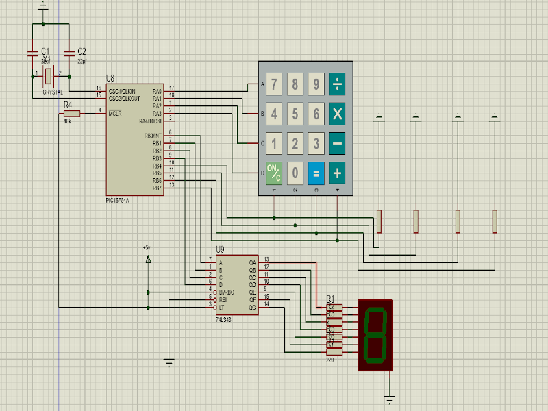

como la imágen,
coloco un 0001 en porta y lo hago rotar con rlf
las interrupciones son por rb4-rb7

No puedo ver la imagen.
Adjuntalo aquí en un tamaño no mayor de 800 x 600 pixeles.
En la ventana de respuestas, abajo, hay una opción que dice Adjuntos y otras opciones. Haz click en el + y podrás adjuntarlo.
listo  :-/ :-/

Ahora entiendo bastante, pero me pierdo.
Dame un tiempo considerable, ya que debo simularlo para ver que está pasando.
Me da la impresión que; cuando lees el puerto a, que lo tienes como salida, recuperas el valor de lo que entrega este puerto. Como lo hace a 4mhz los cambios son muy rápidos, y en 1 segundo, el puerto cambió muchas veces. También, al tener RA4 como entrada, y al aire, está entrando mucho ruido. Pero es una teoría.
No obstante, tu programa para escanear un puerto y mostrarlo en un código BCD es muy complicado. En la red hay muchísimos programas ya escrito que hacen esto.

Así es León, recupero el valor de porta que esta en filas, y recupero el valor de rb4-rb7 que está en columnas, hago operaciones para convertirlo en el valor de la tecla que se presionó y lo muestro al display.
Seguramente deben haber códigos mejores que este, apenas llevo 1 mes con esto de los pic en assembler y me sirve para desarrollar mi propia lógica.

En la imagen que subiste no se ven resistencias de pulldown en RB4..7
En lugar de confiar en que la electrostatica va a estar a tu favor, agregalas o  activá las resistencias de pullup del puerto.
Esto último es mas "correcto" pero es mas trabajo porque hay que reescribir el escaneo desplazando un 0 e invirtiendo la lógica de lectura.

Hola Eduardo, si llevan resistencias pulldown, por eso esque hago rotar un 1

Continua donde dejo el barrido (ya que se habia detenido para atender la interrupcion), al cambiar de fila, por mas que tengas la tecla presionada, en la otra fila no vas a tener NADA es decir RB4 a RB7 va a ser 0, entonces vas a tener tu segunda interrupcion! Y si tu programa considera que cada vez que tiene una interrupcion hay una tecla presionada, entonces ahi tenes un error.
Por eso te digo que vas a tener 2 interrupciones si o si.
La unica forma simple de solucionarlo es detectar si hubo 2 o mas interrupciones con RB4 a RB7 en 0, para saber cuando se solto la tecla, e ignorar (simplemente entrar y salir) cuando sea todo 0. Dicho de otra forma: Detectar si es todo 0, si lo es omitirlo y contar estas omisiones, pasada 2 omisiones quiere decir que se solto la tecla. Si no es 0, es una tecla presionada y ademas necesitas resetear el contador de omisiones.
PD: Te estoy dando soluciones respecto a la forma que queres hacerlo, pero debido al tiempo que toma hacer el barrido de un teclado, no tiene ningun sentido complicarse con esta interrupcion. Por eso hice ese codigo arriba. Lo unico que le faltaria es crear el numero o tecla desde los datos del PORTA y PORTB que quedo en BOTONES.
PD2: De paso te explico mi código por si tenes que arreglarlo:
Asumo RA5 como salida, sino se puede (ya que algunos son solo entradas) entonces cambiar la condicion BTFSS PORTA,5 por STATUS,Z
El código inicia con PORTA = 0 y C = 1
Rota a la izquierda y queda PORTA = 0001
Se fija si PORTB es distinto de 0 (si hay algo presionado)
-- Si lo hay, entonces guardo los valores de PORTA y PORTB, hago PORTA = 0 y salgo.
Si no lo hay, entonces repito desde que se rota a la izquierda
Necesito saber cuando llego al final, por eso uso PORTA,5 como salida para cuando este en 1 saber que llego (ya que no lo usas).
Si es una entrada únicamente, entonces vas a tener que: hacerle una AND dejando los 4 primeros bits (0xF), y revisar si es 1 el STATUS, Z
« Última modificación: 23 de Mayo de 2020, 09:33:30 por KILLERJC »
