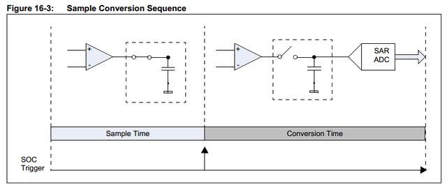

Re:Funcionamiento de las interrupciones en dsPIC33FJ256GP710-I
« Respuesta #12 en: 25 de Mayo de 2021, 12:09:30 »
Pero en mi caso, con que sea capaz de muestrear a 256KHz conseguiría lo que estoy buscando. En teoría este Dspic puede muestrear a 1.1Msps, pero no consigo acercarme siquiera a las 256K por segundo (y eso que solo leo un canal, aún no he intentado leer 4 simultáneamente)
A ver...
En el pin del dsPIC tenés un circuito de este estilo:
(25.83 kB, 640x274 - visto 1068 veces)
En en el "sample time" se carga el capacitor y pasado un tiempo (Tad) se abre la llave y comienza la conversión.
El Tad mínimo en esos dsPIC es 65ns para 10bit y 117.6ns para 12bit
Aún si el buffer de entrada y la llave fueran ideales  ¿Que pensás que vas a leer ingresando una señal de período 0.4ns (2.44GHz) ?
