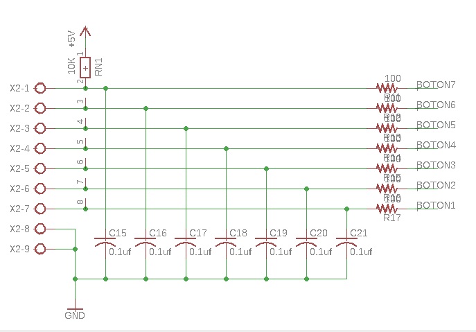

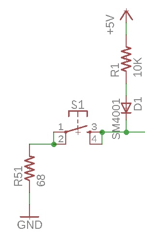

El reset es, como describes en la opcion A, justo en el momento de pulsar.
Adjunto imajen de como tengo actualmente el MCLR, y tambien, lo que tengo en la entrada del pin.
Saludos y muchas gracias por su ayuda.

  1-  Sigo pensando que añadir un condensador de 100 nf entre MCLR y GND no le vendría nada mal para evitar que te venga ruido desde la fuente y otros por ahí. El pin MCLR es muy sensible al ruido. Demasiado.
  2- Los condensadores de 0,1 uf que supongo que usas para el antirrebote podrían causar un picotazo guapo en la pista o cable. Cuanto más largo el trayecto desde el condensador hasta el pulsador peor.  Creo que las resistencias limitadoras de 100 ohmios deberían estar hacia los puertos del pic, no hacia los pulsadores.
  Podrías probar al quitar los condensadores en la placa que falla. Hazle el antirrebote por software por probar.

2.- es correcto, los uso para minimizar el efecto de rebote del pulsador, y tambien lo implemento por firmware, dandole unos milisegundos para que pasen las oscilaciones provocadas y rechecando el estado del pulsador.
Las resistencias de 100 Ohms van a los pines del microcontrolador, solo que el nombre que le di, da a entender que va al pulsador, pero no es asi, van a los pines del PIC
Probare quitando el capacitor de 100nf del boton, ya que no esta precisamente muy junto a donde se conecta el pulsador. supongo que con la rutina por firmware deberia ser suficiente.
