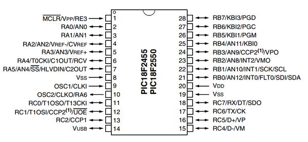

He añadido en la opción 2 , la función de voltimetro y amperimetro ,incluido potencia  la lectura del puerto AN3 y AN4 .Es para volti. y amper. Pero al declarar en Void Main , los puertos adc me encuentro que poniendo la sentencia  " setup_adc_ports(ALL_ANALOG);" Me bloquea por completo el Menú , no puedo seleccionar nada solo reacciona el boton de iluminación del lcd .
Entonces he decido cambiar la sentencia y Poner setup_adc_ports(AN3_AN4_ANALOG); y setup_adc_ports(AN3_AN4); y al compilar da error  de definición en an3 y an4. He estado buscando información y he encontrado unas tablas donde hay combinaciones de puertos para esta sentencia . Y estaba esta pero a mi me da error . Si quito es declaración compila bien y puedo acceder al Menú y ver monitorizar la lectura  Voltios,Corriente,Potencia. Aunque no he conectado nada todavía a esos puertos pero recibo lectura. También he podido comprobar que como he metido el programa en un bucle infinito . No puedo salir al menú principal y si meto dentro del bucle la petición de pulsar botón exit (salida a menú principal ) .la opción
Las entradas analógicas van en secuencia, no pueden ser cualquiera.
Las combinaciones son AN0, AN0_TO_ AN1, AN0_TO_ AN2, AN0_TO_ AN3, AN0_TO_ AN4 ...
Es decir, si necesitás que AN3 y AN4 sean analógicas --> AN0,AN1 y AN2 también lo será.
Esto no suele ser problema porque se tiene en cuenta a la hora de asignar los pines, pero si ya tenés hecho el circuito impreso...  --> Imaginación o trincheta.

Con respecto a la tabla para definir los puertos analógicos de entrada en efecto tiene que ser una secuencia según tabla ,pero estoy siguiendo esa correlación y me sigue dando error a la hora de compilar por poner un ejemplo he puesto :
 setup_adc_ports(AN0_AN1_AN2); . Y si pongo todos los puertos a ALL ANALOG , no se porque motivo me bloquea el Menú y no responde ningún botón del menu .Solo el botón que me enciende  el LCD . Una sugerencia , si elimino este comando los puertos analógicos funcionarían de forma correcta ? O por lo contrario es necesario que este esta función .
El problema es que ya tengo echo la placa de circuito impreso , con los componentes montados y funcionando. Cuando lo diseñe en su día tuve que imaginar que puertos analógicos y que digitales podría llegar a utilizar he hice la distribución pensando en sus entradas y funcionalidades del pic 18f2550 y entre lo que utiliza el LCD y reservar puerto como USB. Y añadir botoneras que sea lo mas simplificado posible . No me da mucho margen para trabajar ...
En la opción 3 del menú ira el mismo código que en la opción 2 pero con otros 2 puertos analógicos distintos ya que monitorizare otra función de la rama de la placa de circuito impreso .  Pero antes he de solucionar la opción 2 y dejarla funcional .
Es que el símbolo AN0_AN1_AN2 no está definido.
O lo definís vos o usás los que tiene definidos, en este caso sería AN0_TO_AN2.
Los demás símbolos los podés ver en ..\Devices\18F2550.h
El el datasheet del 18F2550 se lee claramente que cuando configurás un pin como entrada analógica te deshabilita la lectura digital.

La corriente la estás leyendo en AN4 --> debió ser: setup_adc_ports(AN0_TO_AN4);
pero hacia que el menú al pulsar A1 O A2 botones de subir/bajar y enter . No funcionaban se quedaba Menú bloqueado. Y se me ha ocurrido cambiar esos 2 pines por otro puerto y pasarlos a C6 (SUBIR/BAJAR) C7 (ENTER/SALIR) y me ha funcionado perfectamente a si libero los puertos de A0 a A3 .Pero según el datasheet del pic 18f2550 el puerto A4 es digital y mi pregunta es : puedo convertirlo a analógico ? y como lo puedo definir ? para que lo vea como analógico .
Lo  que tenés que hacer es consultar el datasheet.
El pin A4  es solo digital, pero el pin analógico AN4 está en el pin A5
(44.17 kB, 600x277 - visto 320 veces)
Lo único que tenés que hacer es cambiar la salida que usabas para encender el display PIN_A5 por PIN_A4  e ingresar la lectura de corriente por el PIN_A5 (AN4 como analógico)
(44.17 kB, 600x277 - visto 24 veces)
Haciendo referencia a lo anterior da la casualidad que el PIN_A5 ya lo tengo ocupado con la salida hacia la iluminación del lcd por hardware. Ósea que en el diseño de la placa PCB lo tengo ya ocupado así que ya veré como soluciono los pines analogicos. Entendiendo que los pines digitales no los puedo a utilizar como analógicos ( si me equivoco corrígeme).
No, pero mientras la lectura del ADC se haga siempre dentro del menú, podés declarar:
    setup_adc_ports(AN0_TO_AN3);
    setup_adc(ADC_CLOCK_INTERNAL);
al ingresar en la opción, y
setup_adc_ports(NO_ANALOGS) ;al salir.

Pero si vas a usar PIN_A0, como te dije antes el puerto debe estar como digital.
