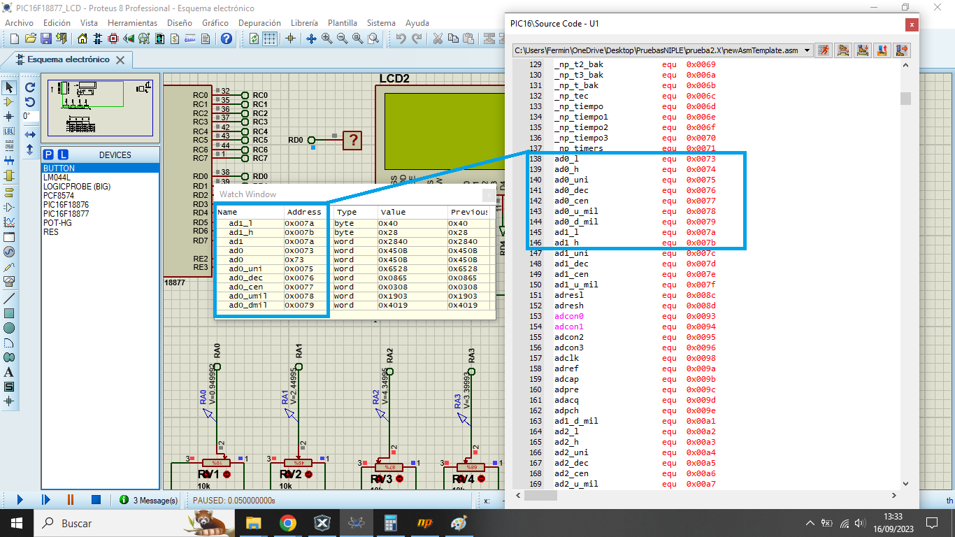

Lo que sucede es que no hay forma de que se muestren de forma real los valores internos del pics. Lo que realizo es añadir a la ventana watch windows la variables y la direcciones que están asignadas en Niple y que son las mismas del ASM. Pues bien cuando ejecutas el programa los valores que se muestran en estas variables son siempre fijos y no se corresponden en nada con lo que deberían de mostrar.
Las direcciones de las variables las he colocado de distintas formas y siempre indican el mismo valor, lo puedes ver en la captura adjunta.

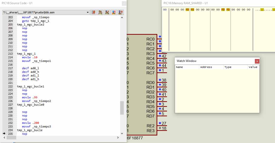

- Para que me sirva de ejemplo, al programa prueba.asm que subiste le agregué variables a partir de la dirección 0x73

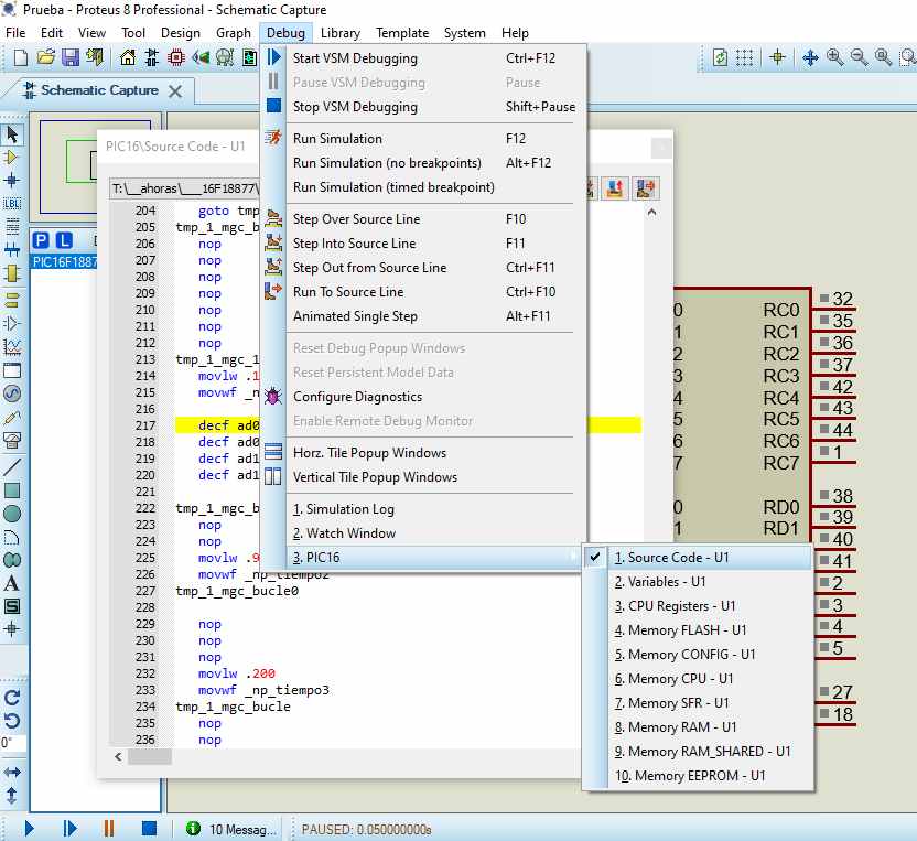

- Al iniciar paso a paso la ejecución voy a debug->PIC16
(80.07 kB, 832x763 - visto 474 veces)
- Fijate que la 1er duda es a qué memoria las habrá mandado.  En este caso, en base a los valores que uno sabe que deberían tener , veo que están en  RAM_SHARED y que la dirección no es 0x73...  sino 0x03...
(51.79 kB, 1133x589 - visto 501 veces)

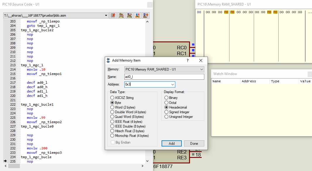

- Abro la WW y en RAM_SHARED escribo el nombre de la variable en offse 0x03
(61.77 kB, 1153x588 - visto 496 veces)

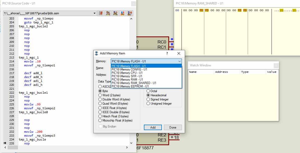

(56.23 kB, 1066x586 - visto 500 veces)

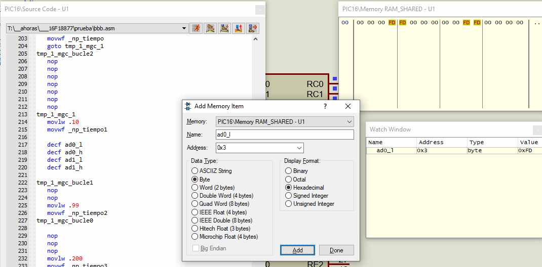

- Listo, ahora durante la ejecución la WW mostrará lo que debe.
(53.42 kB, 1070x528 - visto 466 veces)
