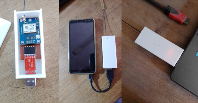

Hola Buenas Tardes.
Este posteo no tiene por objeto "inventar la rueda" sino y por el contrario contar mi experiencia personal, acerca del desarrollo de esta pràctica.
Todo inicio con la lectura de un Modulo GPS con un ATtiny85... Y una vez logrado, me pregunté si podría leer la trama de Datos desde el Pc "pero"... pero sin microcontrolador de por medio. Y asì lo hice y aqui les dejo el video.
Tengase muy en cuenta que:
- Los cables del Tx y Rx deben ir cruzados.
- Que la alimentaciòn del módulo GPS debe ser de 3v3
- Que el Voltaje y la Corriente es extraida del mismo puerto del PC (no usé) alimentación externa para el GPS.
- El Software empleado para leer la Trama de Datos es el RealTerm. También podría usarse Hiperterminal de Windows, Hacerlo con un Formulario "casero" de Visual Basic o Visual FoxPro V5.0 en adelante.
Un cordial saludo para todos!.

Hola gente linda...
Aqui les dejo el trabajo terminado. Esperando que sea inspirador de sueños y proyectos que cada uno tenga.
En honor a la verdad (ignoraba el lio que es y significa Rootear el Celular para usar el OTG). Pero en la Pc anda fantástico.
Ahora voy a desarrollar una versión Bluetooth.
La ventaja fundamental ha sido usar el celular y no tener la necesidad de ponerle Display y más complementos. Un Cordial saludo para todos.  :-/
