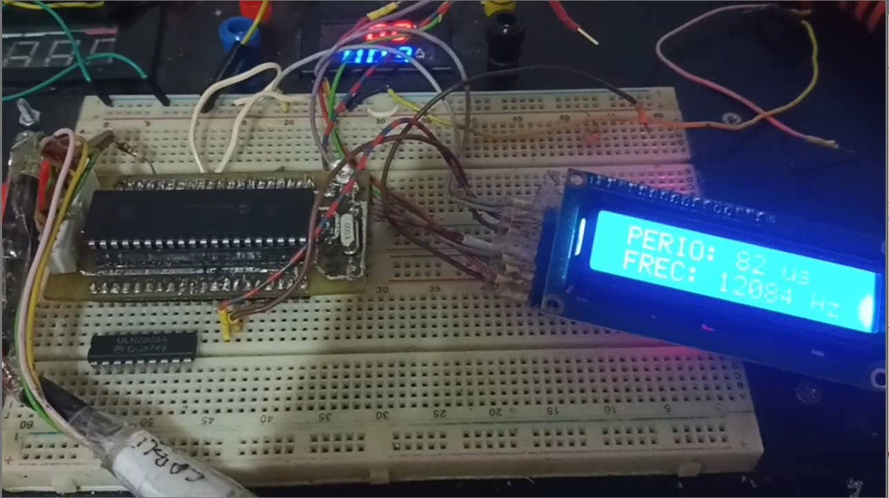

Aqui dejo otro programa que lo que hace es programar el PIC18F4550 para controlar un LCD 16x2 controlado por I2C atraves del PCF8574A.
He observado que no se han cargado bien los archivos completos asi que aqui dejo un enlace con todos los archvios del proyecto:
https://www.mediafire.com/file/mj8yk0pwnugtlly/EJERC_12.tar.gz/file

Aqui dejo un programa completo de control panel I2C - LCD 16x2 con el  PCF8574, y contador de ancho de pulso por el modulo capture con interrupcion, midiendo el ancho de pulso y calculando la frecuencia y mostrandolo por el LCD.
La frecuencia de onda cuadrada se le mete por la patita RC2  yo le pongo una resistencia de 1K en serie con un nivel de señal de 5 voltios.  El panel  Lcd se controla por RB0 (SDA) y RB1(SCL).
y luego la patitas de alimentacion GND y VCC.
El programa no esta calibrado y hay que calibrarlo para que de la frecuencia exacta.
En el siguiete post i dejo el archivo comprimido con todos los archivos necesario, por que no me lo deja meter todo en un post.
Aqui una imagen de su funcionamiento.
