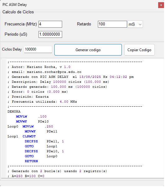

« Respuesta #32 en: 13 de Agosto de 2025, 18:19:07 »
Amigos, un saludo luego de muchos años.
Con la nostalgia de los viejos tiempos he creado una versión 32-64 bits de este programa como un tributo al recuerdo
y para aquellas personas que quieren aprender el ASM de los PIC y tienen problemas con las demoras.
Espero este tributo sea del agrado de todos.
Acá les dejo el link para los que gusten probar.
https://github.com/AdminMariano/PICDelayGenerator.exe
Mariano Ramon Rocha Cabrales
