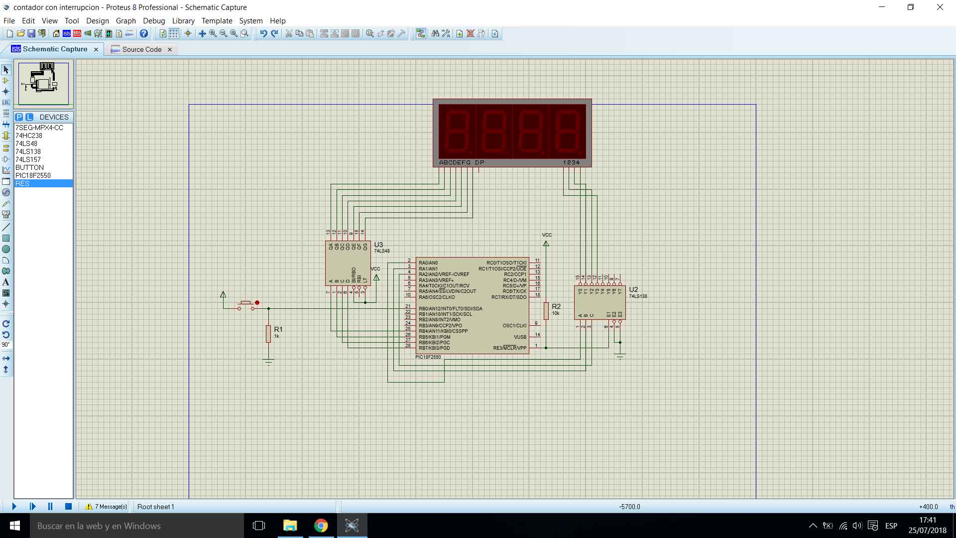

Hola!
Necesitaría un poco de ayudar para solucionar un código que tengo hecho para el pic18f2550. Lo que quiero hacer no es más que un contador que cuando se pulse un boton, sume uno al contador por interrupcion externa de la patilla RB0.
Al intentarlo, no me sale señales de salida por las patillas del puerto b (RB4,RB5,RB6,RB7) que son las que están destinados a darle números al display, mientras que el puerto A se encarga de encender cada display

Por un lado nunca llama a la interrupción -->  Tenés que habilitar en este orden.
//--CONFIGURACIÓN--\\
void main(void)
   set_tris_b(0x0F);                      //portb como salida los ultimos 4 bits, 00001111
   set_tris_a(0x00);                      //porta como salida
   enable_interrupts(int_ext);       //activar interrupcion externa
   ext_int_edge(L_TO_H);             //configuracion:interrupcion cuando señal esta en alta
   enable_interrupts(GLOBAL);      //todas las interrupciones desactivadas
Está mal la tabla TabBCD , porque al número lo estás sacando por B4...B7
Debió ser
int tabBCD[10]={0x0,0x10,0x20,0x30,0x40,0x50,0x60,0x70,0x80,0x90};
tabTrans es absolutamente redundante (devuelve lo mismo)

Eduardo! muchisimas gracias por tu ayuda, de las 3 sugerencias, el programa me va =) y te lo agradezco.
Aunque dejame decirte:
- la interrupcion si es llamada, se hace añadiendo estas lineas
lo que me ha solucionado el problema es cambiar la linea de esto:
int tabBCD[10]={0b0000,0b0001,0b0010,0b0011,0b0100,0b0101,0b0110,0b0111,0b1000,0b1001};//BCD 0-9 en binario
a esto otro:
int tabBCD[10]={0x0,0x10,0x20,0x30,0x40,0x50,0x60,0x70,0x80,0x90};//BCD 0-9 en hex
lo que no entiendo es porqé funciona en hexadecimal y no en binario
a esto otro:
Porque lo que escribiste en binario solo modifica B0...B3
Si te gusta en binario , para que funcione tenés que escribir:
int tabBCD[10]={0b0000,0b00010000,0b00100000,0b00110000,0b01000000,0b01010000,0b01100000,0b01110000,0b10000000,0b10010000}

-aaah vale. Pensé que con ponerlo en 4bits era suficiente y daba por hecho de que saldria por las patillas rb4-rb7
-con respecto al help lo tengo en pdf, pero por mas que releeo el de standard_io, no me soluciona nada. Hago pruebas de pnerlo y quitarlo en mi codigo y no hay mucho cambio
